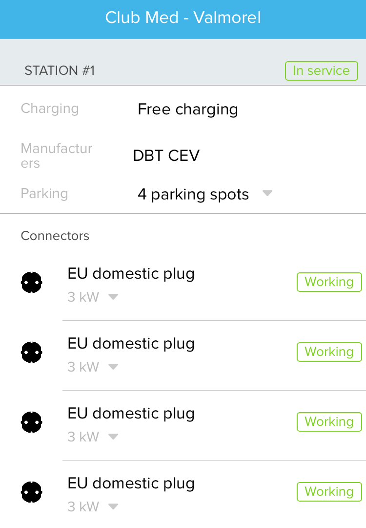

Tesla anbefaler at benytte ChargeMap (App) i Frankrig. ClubMed i Valmorel har tilsyneladende 4 stk. 3KW opladning, muligvis forbeholdt deres gæster..?
