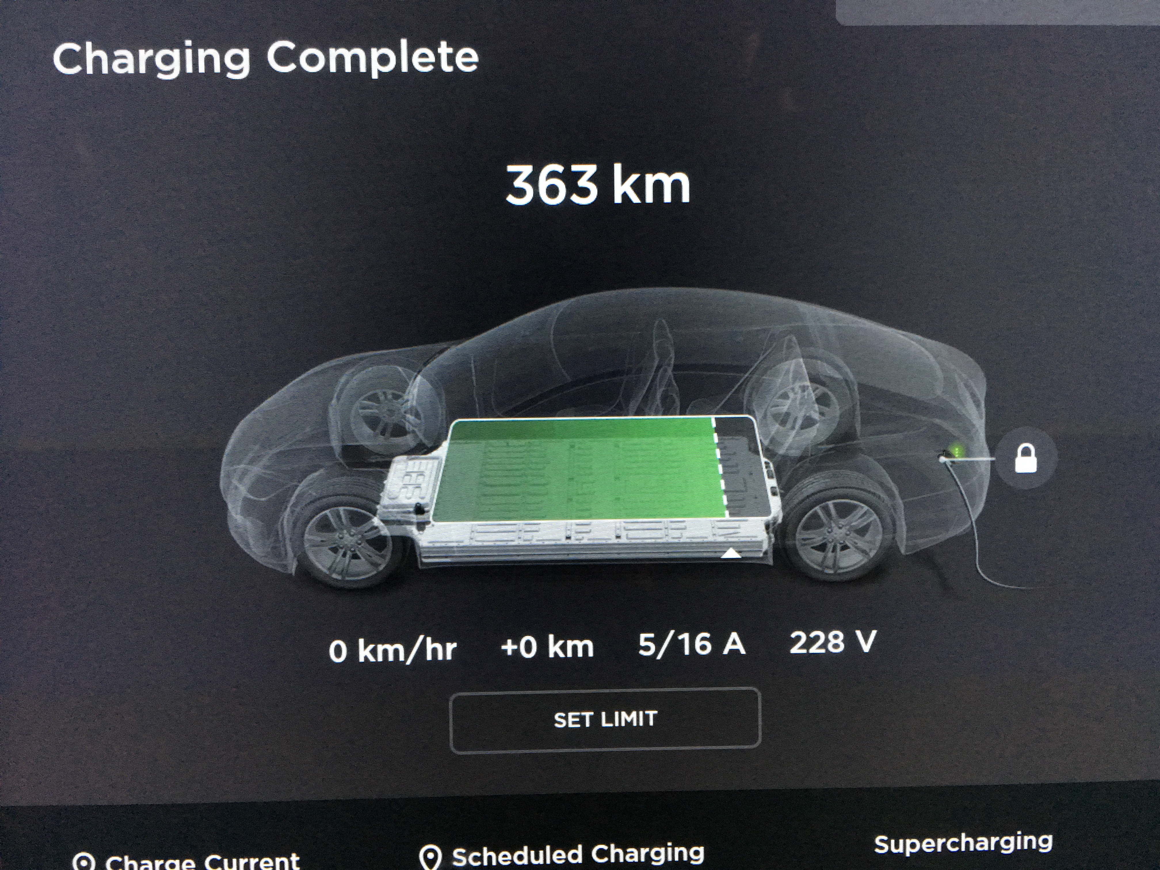

Elektrikeren har lige sat et nyt CEE-stik op i min carport. Bilen lader fint og hurtigt, men hvorfor står der 228 V nederst til højre? Elektrikeren sagde, det var 400 V og 16 Amp.
Kender ikke den præcise årsag til at den viser det sådan. Hvis du skifter over til visning i % i stedet for km, vil de se, at den lader med 11 kW som den skal. Den enkelte fase er på 230 V, og det passer med at (230 V * 16 A * 3 faser) = 11.000 W = 11 kW.
Jeg er ikke ekspert, men den enkelte fase er 230 V, derfor kan "spændet" mellem flere faser jo godt være 400 V. Andre kan nok uddybe.
Men bottom line er at den lader med 11 kW som den skal.
En google-søgning på 400 V tre faser giver bl.a.
"3-fasesystemet, som det opleves i boliger i Danmark og det meste af Vesteuropa, har en nominel spænding på 400 volt (tidligere var den 380 volt). Dette er effektivspændingen mellem to vilkårlige faser. Mellem fase og nul er den nominelle spænding 230 volt (tidligere 220 volt). Man har valgt kun at bruge fase-fase-værdien som betegnelse for et 3-fasesystems nominelle spænding. "
Link til Wikipedia:
https://da.wikipedia.org/wiki/Vekselspænding_(3-faset)

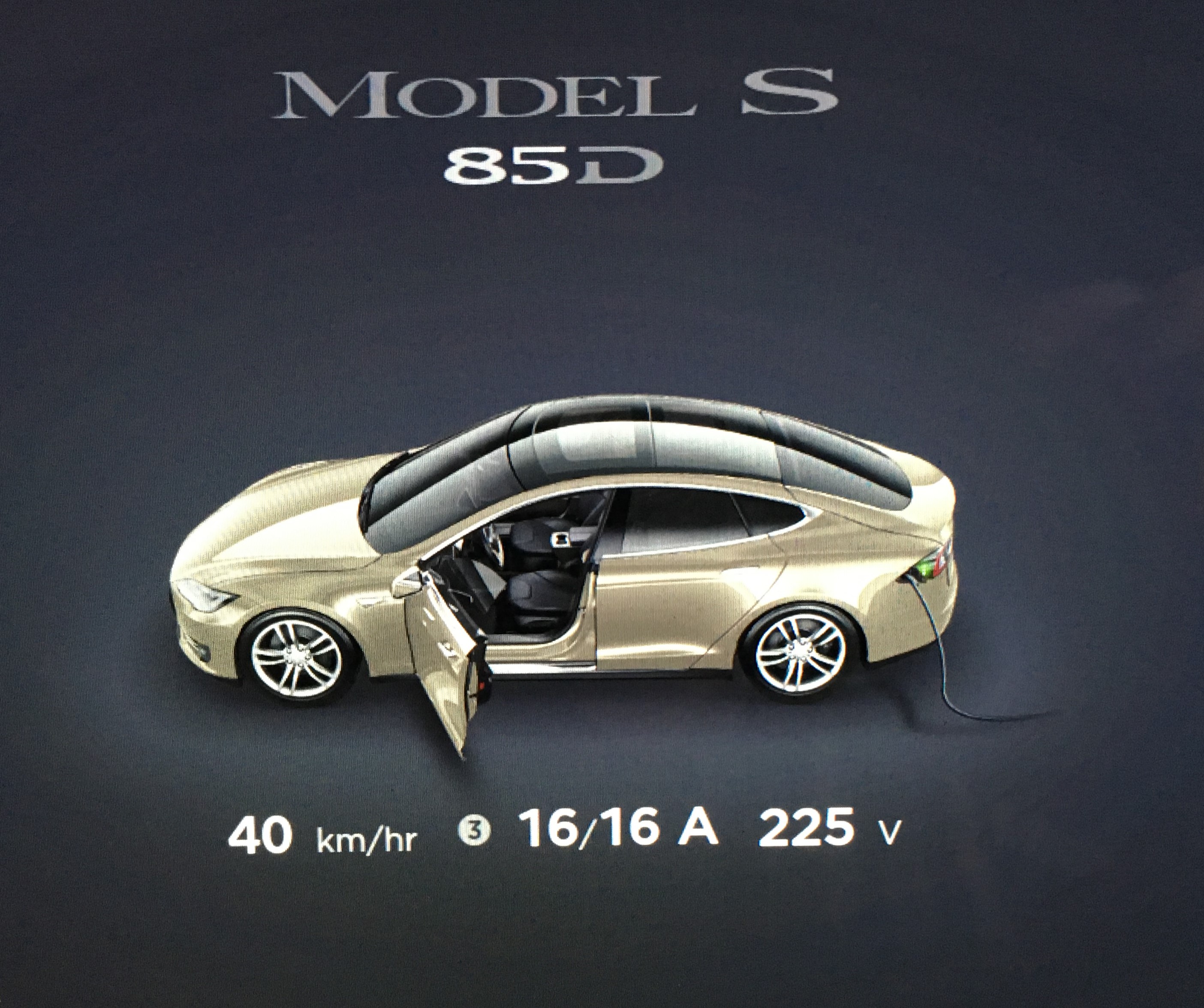

Peter har ret - det ser ud til der kun er én fase. Så det er en fejl.
I mit svar foroven forhold jeg mig kun til de 230 V vs de 400V. Der skal stå 16/16 for Ampere.
Du lader langsomt til sidst - i dit første indlæg ser det ud til at du er tæt på 90%. Derfor får du kun 40 km/hr til sidst. Det er ikke godt for batteriet at stå fuldt opladt, hvis du lader over 90% anbefales det at køre umiddelbart efter.
Alt ser normalt ud, 16/16 A og 225 V er lige i øjet.
Jeg vil anbefale dig at skifte visningen ud fra km på batteriet til %, det betyder også at den i charging skærmen skifter fra km/t til kW som er en mere korrekt enhed.
Når du lader op fra lavere % - fx 20% - vil du se, at den lader med 11 kW. For at skifte om til %-visning, gå til Controls - Settings - Units (eller noget i den stil, kan ikke huske det på stående fod)
den skriver fase nul spændingen fordi den i praksis er bygget som 3 en faset ladekredsløb der kører parelelt.
derfor kan den lade med 1, 2 eller 3 faser, alt efter hvad der er tilgængeligt.
hvis der springer en sikring, er der 2 faser tilbage, og den vil lade videre med 2/3 effekt.
jeg mener at den så vil vise følgende linie: 27km/hr 2 11/16 225 v
jeg anbefaler også at skifte til % mm, da det er mere retvisende.
den står på 16/16, så jeg tror nærmere det er fordi døren står åben og klimaanlægget kører - den tager de sidste km/h. Stod den til % ville den vise 11kW uanset hvor meget du lader.
Er det fordi den er ved at fylde de sidste %'er til 100 vil amperen gå ned.
