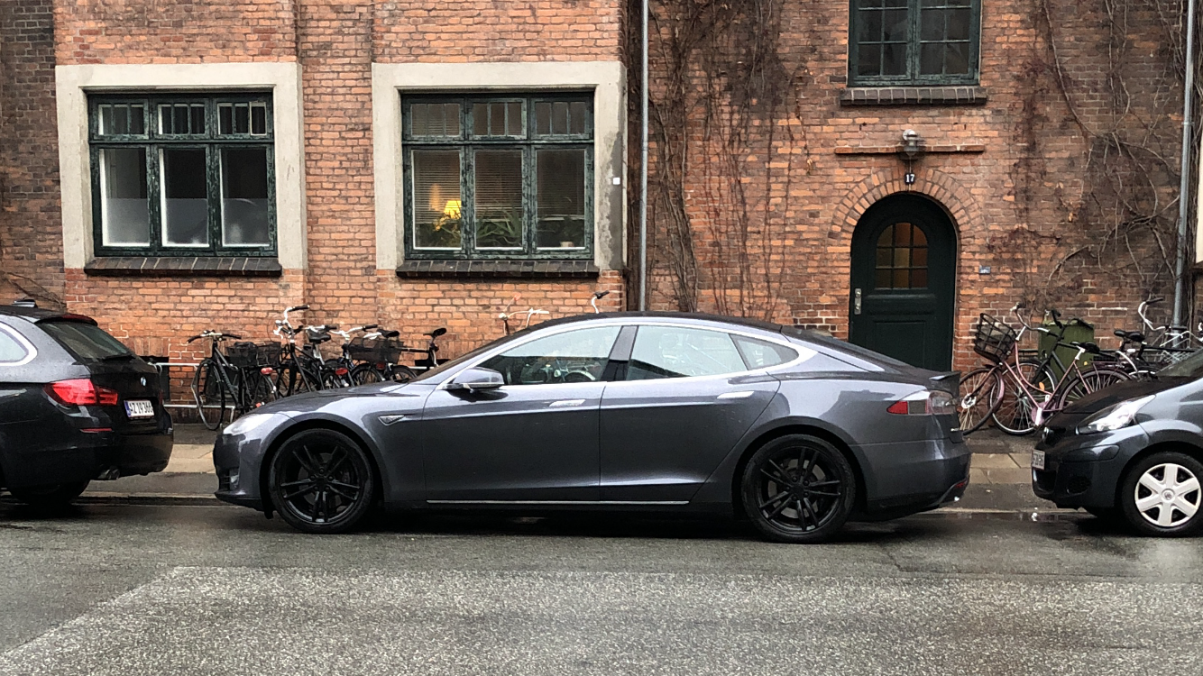

Er det ikke synd at sætte et par grimme vinterhjul på så flot en ny bil? Jeg synes det, og mine egne vinterhjul ser sådan her ud.
Og ja, autopark er også rar :)
SuneH Jan 3 '19
Mine vinterhjul er Rial Lugano. Turbine-agtige. Meget pæne, synes jeg.

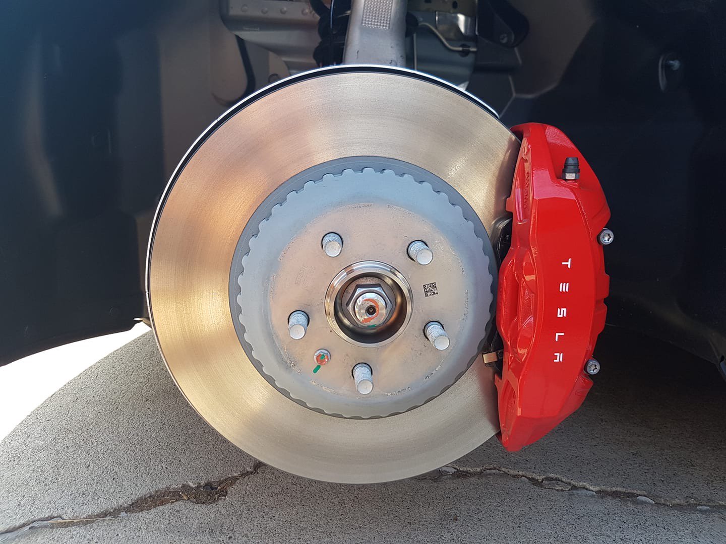

OBS: Har læst på diverse fora at performance modellen har nogle specielle hjul, og derfor ikke kan benytte fx Tesla egne 18" eller 19" som kommer til ikke-performance modellerne. Se fx https://model3ownersclub.com/...-brake-upgrade.8527/;
Kan dog se at man kan købe specielle aftermarket hjul til performance modellerne hos fx https://tsportline.com/...riant=18875944632438. Men, de sendes fra USA så der tillægges told og moms.
Gad vide hvad originale 20" vinterhjul kommer til at koste hos Tesla DK - nok ikke peanuts. Synes jeg så dem til 4000 USD hos Tesla US.
Håber der kommer et udvalg af aftermarket hjul i DK når bilerne begynder at komme på gaden...
Forummets indlæg er redigeret af ThomasG Jan 7 '19
P85DK Jan 7 '19
@ThomasG - hvis det er den post som du refererer til der er årsag til at du mener den ikke kan køre på 18" eller 19" så er det tydeligt at de ikke har valgt deres uoriginale fælge med særlig stor omhug.
Når du køber fælge, så skal du bla. kigge på ting hulmønster, indpresningsdybde, centerhul diameter og om fælgen kan komme ind over bremsekaliperen. Det virker som om de bare har prøvet at sætte et par fælge på som de har haft i forvejen.

De kan have andre bremser på performance der kræver større fælge. Her er aftermarket løsning med større skiver:
https://insideevs.com/watch-tesla-model-3-big-brakes/
P85DK Jan 8 '19
@mbk - jep, det er det jeg skriver. I linket som ThomasG skriver om, der skriver de at de mener center diameteren er anderledes pga en anden bremseskive

Fandt lige dette på et andet fora i fht. det med center-diameteren: " in addition to the main hub that protrudes 64.1mm, there's a 3mm lip right at the rotor hat that will not allow the wheel to sit flush unless it's machined similar to the 20" stock wheel. Apparently this applies to ONLY the Model 3 Performance with performance upgrade package."
https://teslamotorsclub.com/tmc/threads/aftermarket-wheels-on-awd-performance-model-with-performance-upgrade.128491/
