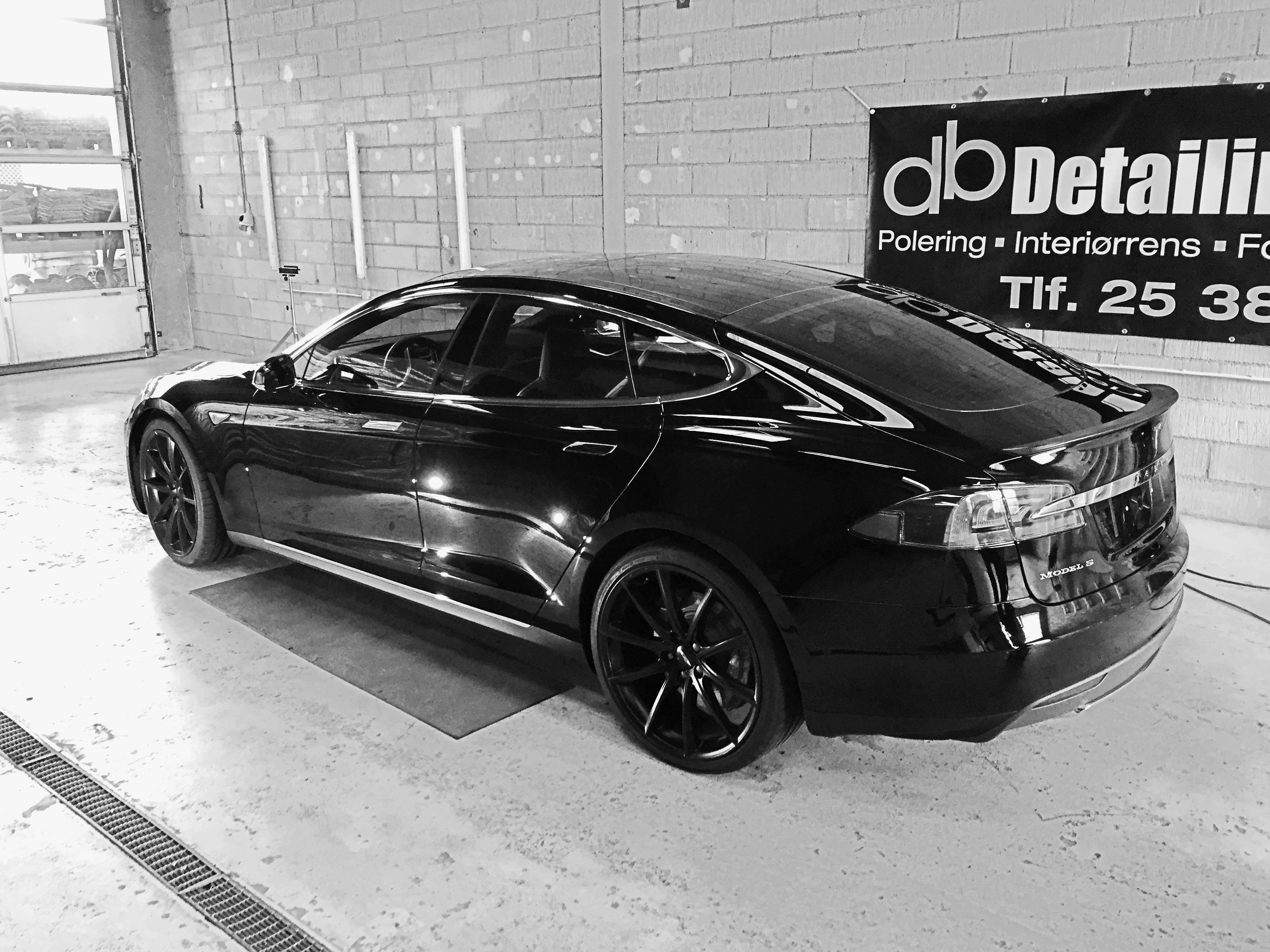

Mortens OptiCoat process i detaljer:
Bilen håndvaskes - 2 bucket metoden.
Bilen aftørres med microfiber håndklæder
Bilen lufttørres i alle kanter, sprækker, lygter, dørfalser m.v.
Bilen inspiceres minutiøst - der sættes post-it på alle kritiske områder - dem der skal have lidt ekstra polering.
De kritiske områder poleres med en lidt grovere polish for at fjerne dybere ridser
Herefter poleres hele bilen i en mellemfin polish - for at give en jævn overflade.
Slutteligt poleres hele bilen i en fin polish - der giver en helt ensartet og blank overflade
Bilen affedtes i speciel kemi fra OptiCoat, og tørres derefter med en microfiberklud over hele bilen
Bilen coates med en lille svamp med en endnu mindre microfiberklud. Der bruges måske 10 ml OptiCoat til en TMS. Coaten lægges på små områder - f.eks fronthjelm af 6 gange. Et lille overlap hver gang, og efter applikation på et område, aftørres dette med en microfiberklud - på nødagtigt det rigtige tidspunkt. Der hvor der er overlap, gøres dette en smule før andre områder.
Efter OptiCoat kan der lægges en Gloss coat på, der giver en endnu glattere overflade. Processen her er den samme som coaten.
Det er virkelig en process der går i bund, og selve klargøringen inden coatingen er klart den vigtigste. Der bruges RIGTIGT mange timer på polering, og hele tiden under det rigtige lys, for ellers kan ridserne ikke ses. Tror bevist at Tesla ikke har nok lys i deres lokaler - for med mere lys kan mere ses. Men med for meget lys kan det heller ikke ses.
Jeg har virkeligt respekt for det arbejde der blev leveret, og det at polere en bil er ikke bare at polere en bil. Der skal bruges adskillige forskellige maskiner - med forskelligt bevægelsesmønster - forskellige puder til polermaskinen - igen afhængigt af hvilket step i processen der arbejdes på. Og så arbejder forskellige farver forskelligt med forskellige polercremer og de forskellige polerpuder, så kun erfaringen kan helt fortælle hvilken man skal bruge.
En sort bil er helt klart den mest besværlige at polere, da ALT bliver synligt her, men når den er poleret op, så står den kanon flot. Undervejs i processen oplevede jeg at når man stod og polerede,  så blev man til tider helt dårlig. Årsagen var at når man stod og kiggede skråt ned i lakken - f.eks ved polering af en dør, så var det ekstremt svært at fokusere på emnet, da overfladen var blevet så blank at den virkede ekstremt dyb. Nogle gange kunne man ikke se det lille svaj i bunden af døren - kun mærke det. Ubehageligt blank - men hold op hvor er det blevet godt.
Nu ingen bilvask i et par uger mens coatingen hærder op, så jeg håber på rigtigt godt vejr :-)

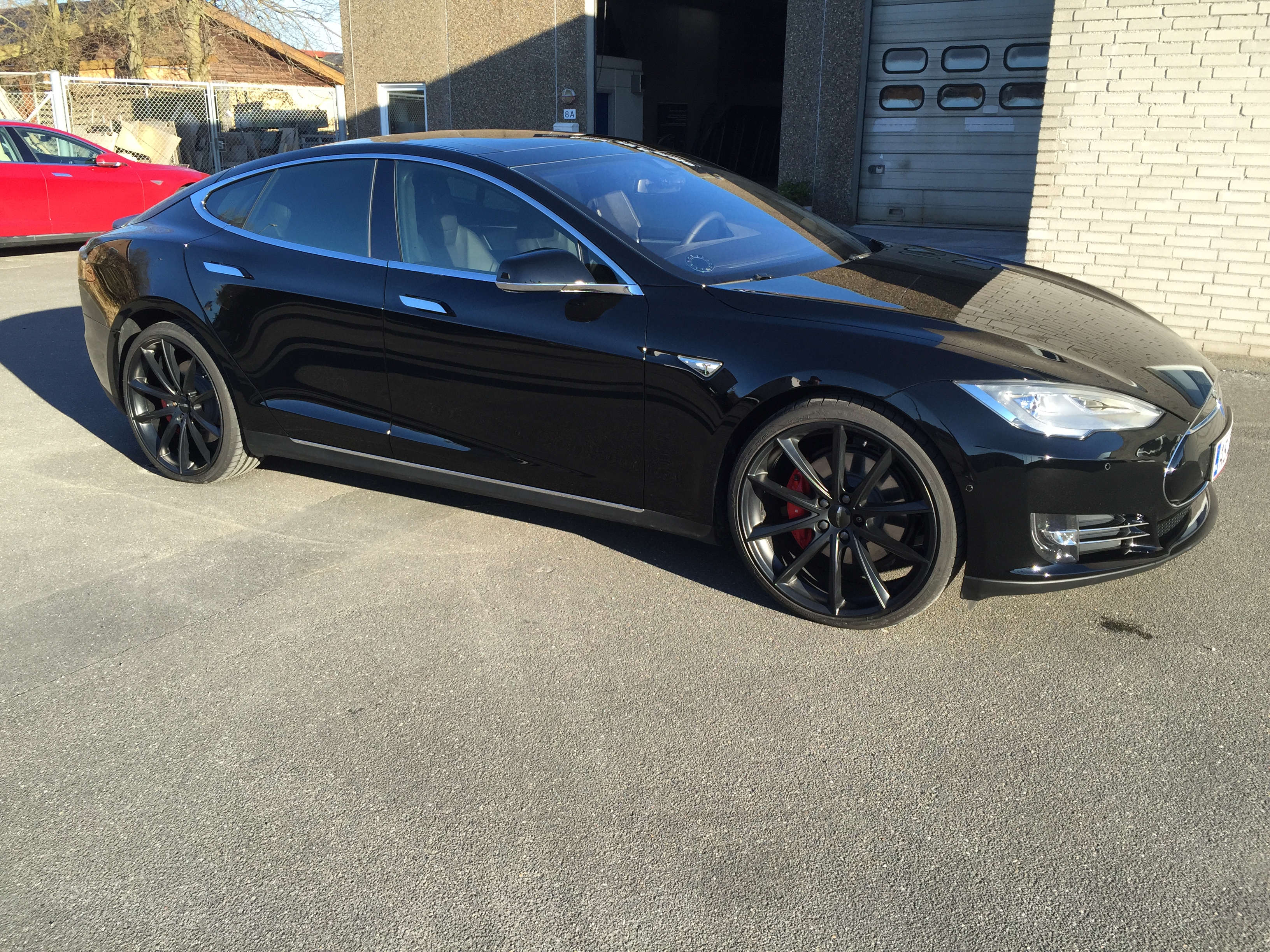

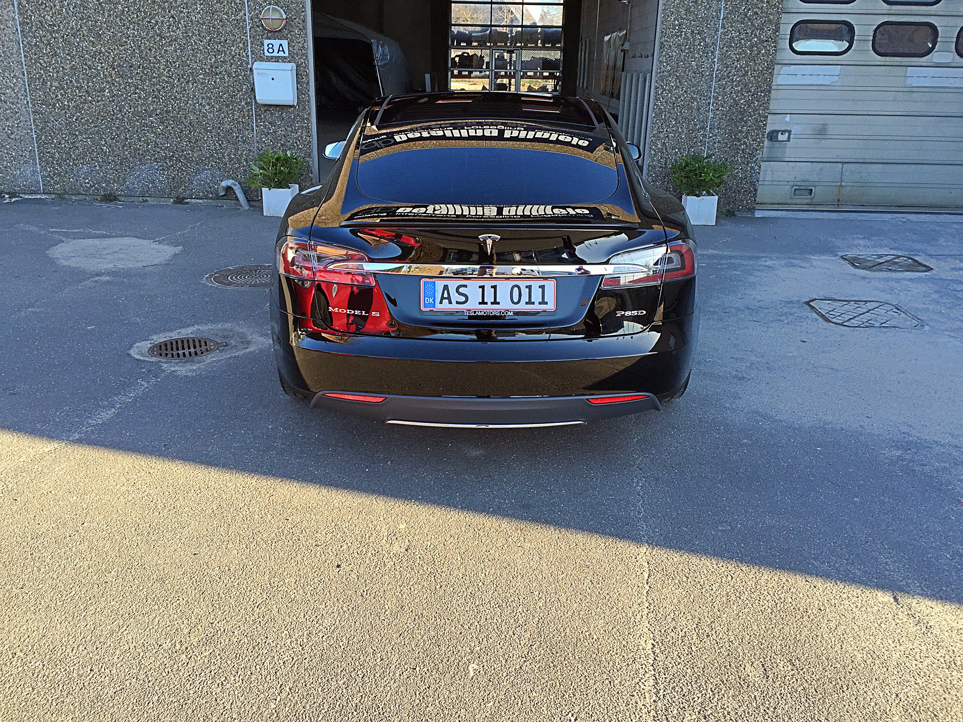

Så fik "Teslatøsen" den store tur hos Morten :-) - tak for fin behandling og fint resultat Morten.
Jespernielsen
Jespernielsen Apr 8 '15
Lige et par stykker mere :-)
DetailingBilpleje
DetailingBilpleje Apr 8 '15
Mange tak Jesper. Den er kniv skarb
