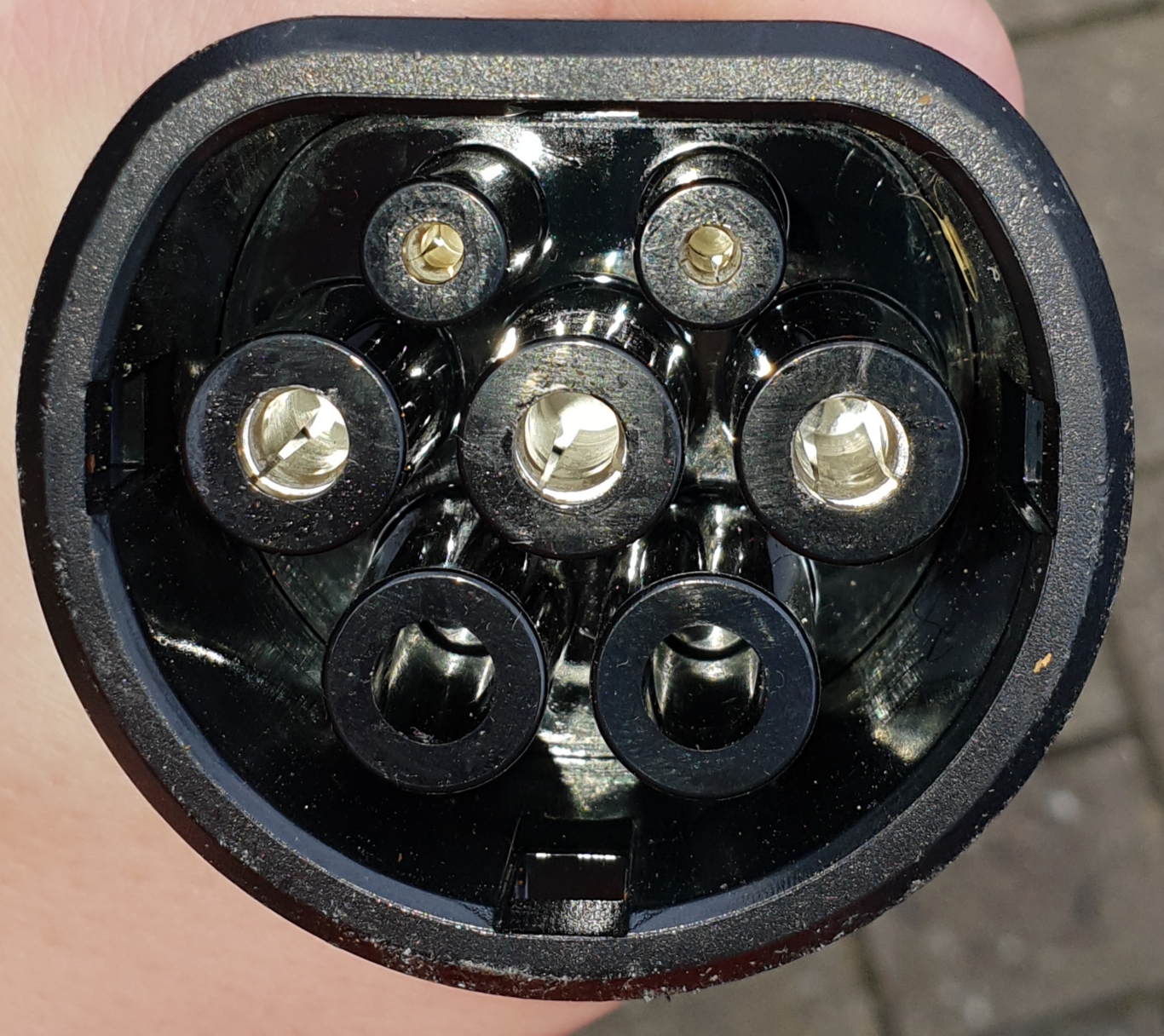

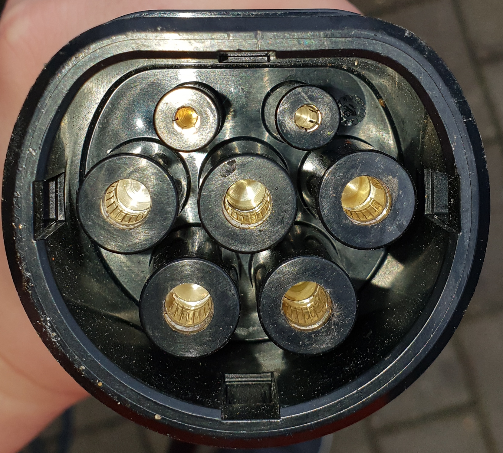

mbk Mar 22 '19
Tesla UMC til Model 3:
Tesla UMC til S/X:
Og hvis vi kigger hvad de nederste pins bruges til:
På TM3 billedet er der lidt genskind, men der er altså kun plastik inde to nederste huller, så er der simpelthen ikke connector til mere end en fase, så Model 3 UMC bliver aldrig til mere end en fase - super irriterende når man bor i DK.
