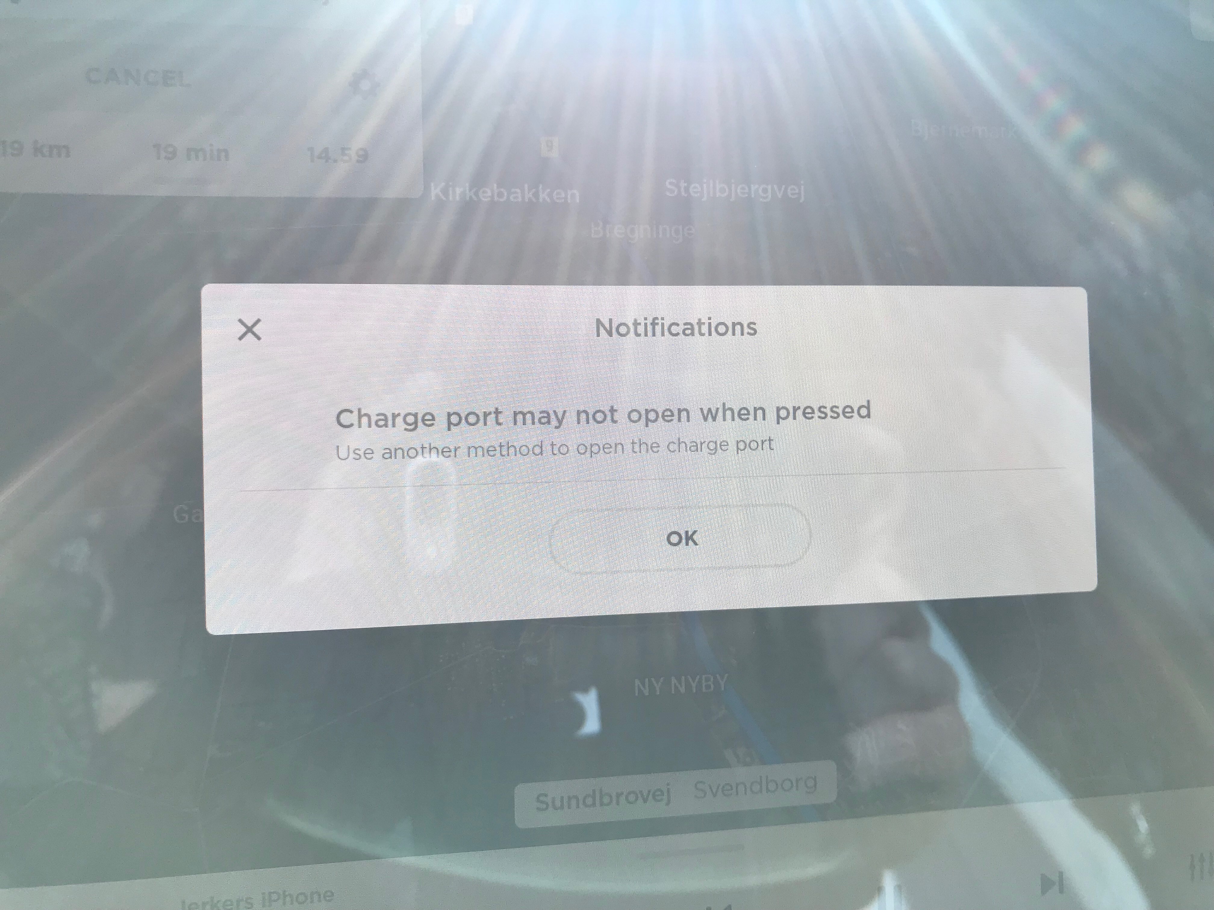

Forleden dag fik jeg denne besked (undskyld billedkvalitet, det var meget lyst idag). Umiddelbart finder jeg ingen fejl med charge porten. Den åbner og lukker som den plejer. Men beskeden bliver hængende. Kan den slettes?
Andre der haft samme fejl?
Åbner den også, når du trykker på selve charge porten? Ud fra fejlmeddelelsen virker det som om, der er en form for tryksensor eller berøringssensor indbygget i charge porten, som registrerer, når man trykker på den. Det kan være, at din Tesla har registreret en fejl i denne sensor.
Af og til kan fejlmeddelelser skyldes spøgeri og kan fordufte ved at resette systemet ved at holde de to rullehjul på rattet inde indtil den genstarter. Hvis det ikke får fejlmeddelelsen til at forsvinde, ville jeg nok kontakte Tesla og høre, hvad der er galt. Det må jo gå under garantien.
Rigtig. Den åbner ikke ved berøring på charge porten udefra.
Det bliver en garantisag...
