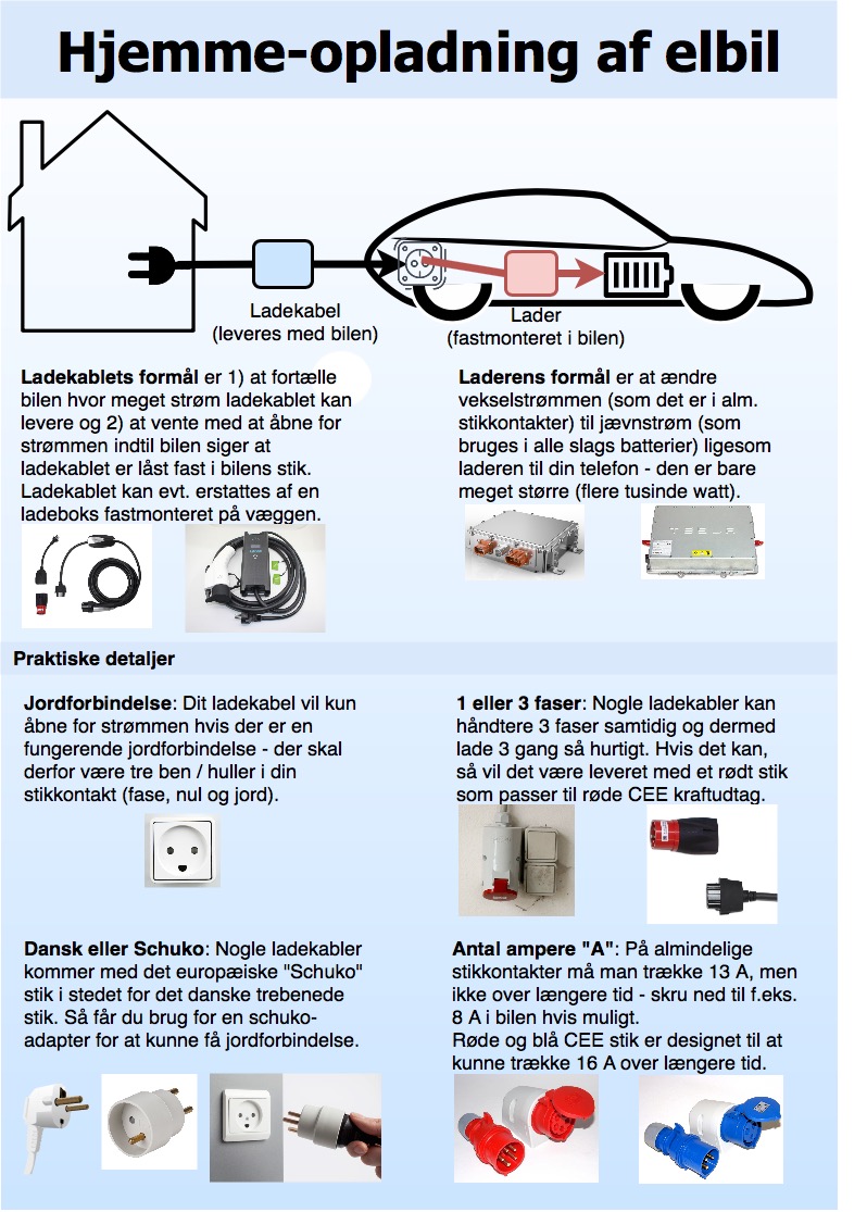

Oplæg til generel info til nye og kommende elbilsejere.
Jeg synes der mangler noget helt banal lav-praktisk info rettet mod folk der ikke er nørder som os men gerne vil vide nok om elbiler til at de stoler på at de kan klare hverdagen.
Min tanke er at lave en to-sidet A4 som man selv kan printe ud, med hjemmeopladning på den ene side og rejse/hurtigladning på den anden side. Og den skal være generisk for alle bilmærker.
Det vil være fint hvis I kan hjælpe med konstruktiv kritik af vedlagt samt evt. erstatningsbilleder da dem i udkastet er tyv-lånte.

MOS Apr 14 '19
@Bianco
Ampere bøjes ikke i flertal (ikke amperer). Det forkortes A, ikke amp. (eller amps!!)
Tilsvarende med Watt, som forkortes W.
Fun fact: Ampere og watt er ligesom en lang række andre SI-enheder opkaldt efter videnskabsfolk, der har lagt navn til disse enheder: Enhederne skrives generelt med lille begyndelsesbogstav (medmindre de står først i en sætning). Men deres forkortelser skrives altid med stort begyndelsesbogstav.

Lav-praktisk lade info rettet mod folk der ikke er nørder: Udkast 2 vedlagt som jpg - forbedringsforslag modtages gerne :-)
