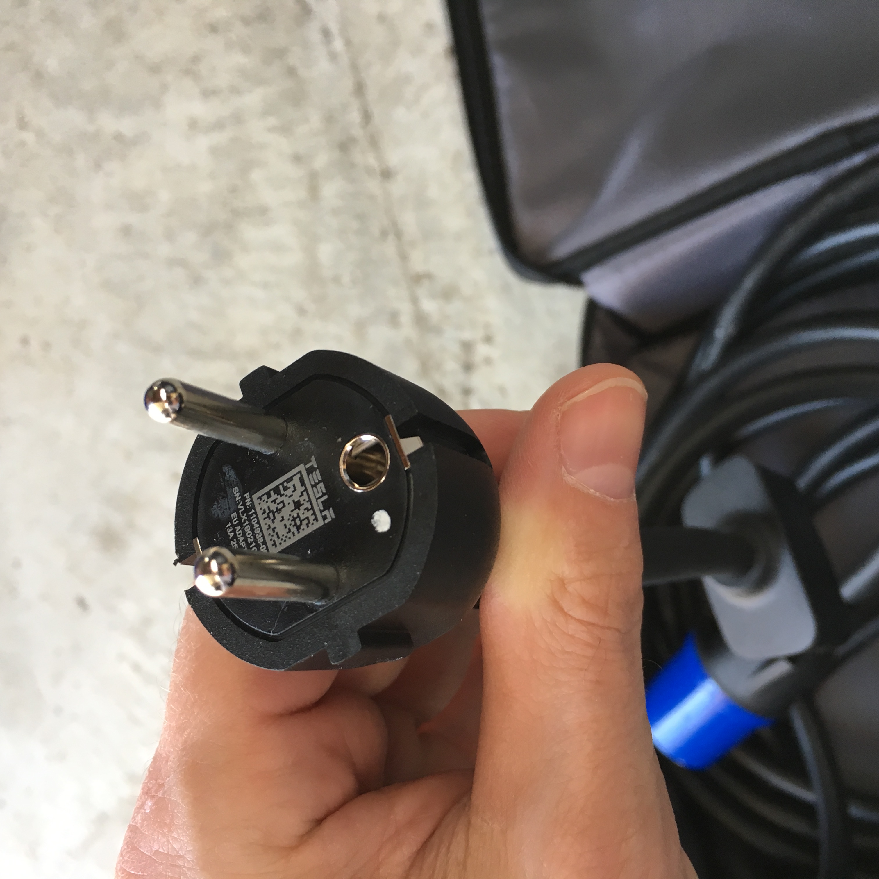

Jeg prøver at lade i svigerfars lade som har 220v på separat gruppe, 10A.
Men bilen siger, at kontakten i væggen ikke er korrekt jordet. Hvordan ved den det, når mit adapterstik (der fulgte med Model 3) ser således ud?
JCBX
JCBX Apr 7 '19
Det kan den netop... fordi du ikke har jord på det schuko stik
Den SKAL have jord
En omformer ... kan gøre det ... forudsat at der faktisk er jord til stede i stikkontakten

Men så forstår jeg ikke, hvad jeg skal bruge det kabel til, jeg har fået leveret med bilen?
Dette stik går direkte ind i UMC'en og kan så ikke bruges?

Ikke uden adaptoren
Det er et krav i DK
Schuko er EU stik

Tak. Lidt underligt de ikke leverer alt med, man skal bruge.

Ja, til gengæld har du så Schuko stikket hvis du skulle for brug at mormorlade i de fleste andre EU lande. Det er DK, der er speciel mht. standard. https://en.wikipedia.org/wiki/Schuko
