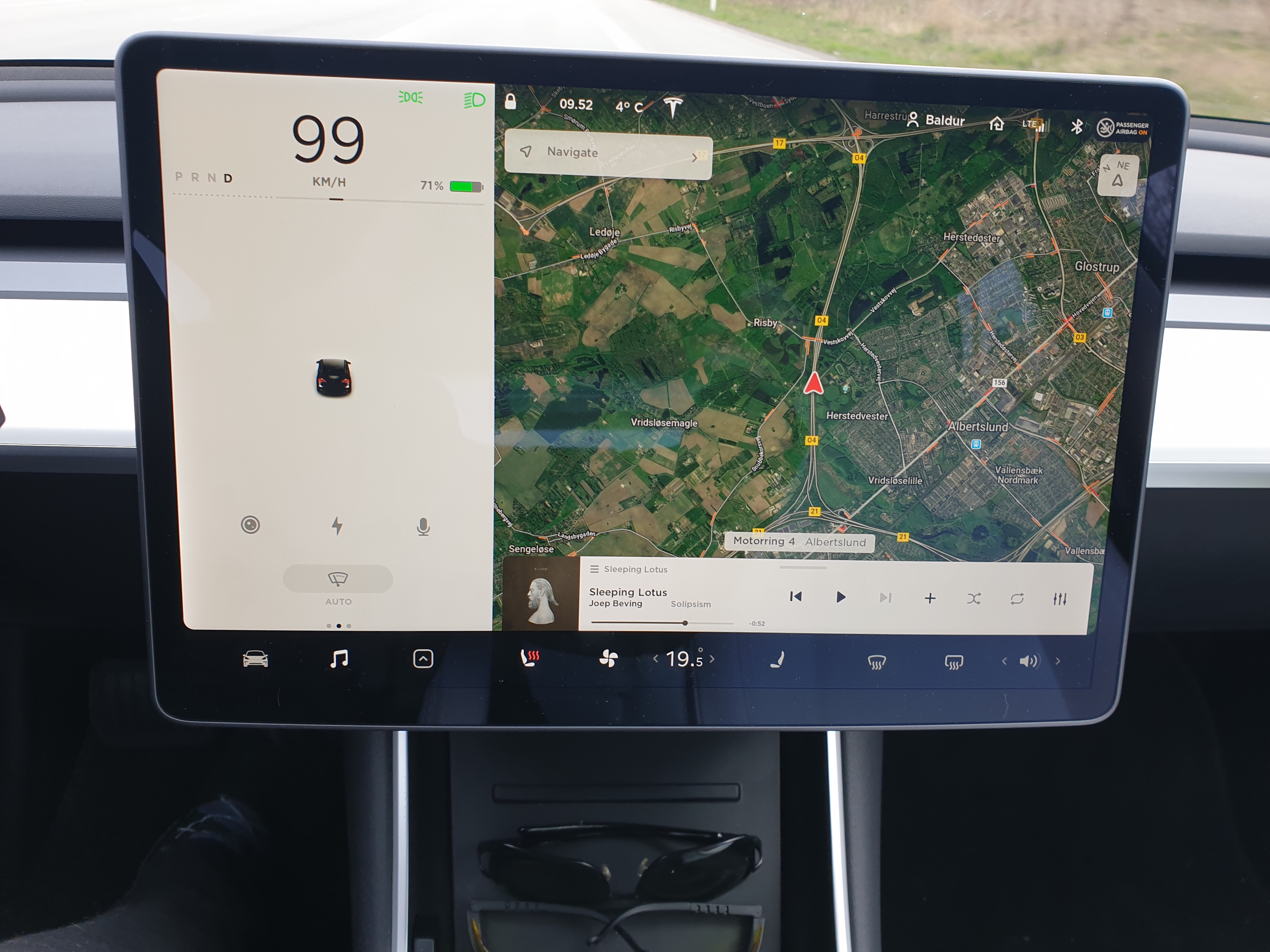

Så gik autopilot og cruise control i stykker og forsvandt helt fra min bil:
Som det ses, så har den også fundet på at tænde for kørelys selvom det er højlys dag.
Ingen fejlmeddelser.
Af andre problemer kan nævnes:
Må ofte vente 20 sekunder før at den lukker op. Min mobiltelefon er en Samsung S9. Man ser så dum ud, når man står ved siden af sin bil og ikke kan komme ind.
Det sker at den nægter at sætte i gang efter opstart. Alt ser ud til at være normalt, skærmen kan betjenes og så videre. Men man kan ikke skifte fra P til D eller R. Efter 30 til 60 sekunder får den pludselig medlidenhed med mig, og beslutter at jeg godt kan køre alligevel.
Selvom bilen kun er en uge gammel, så har jeg oplevet 5-10 gange at skærmen fryser eller bliver underlig, så at den må genstartes. En enkelt gang kom der også en masse grafikfejl oveni.
Bilen opgraderede sig selv for to dage siden, så antager at den kører nyeste version.
Er det normalt?
