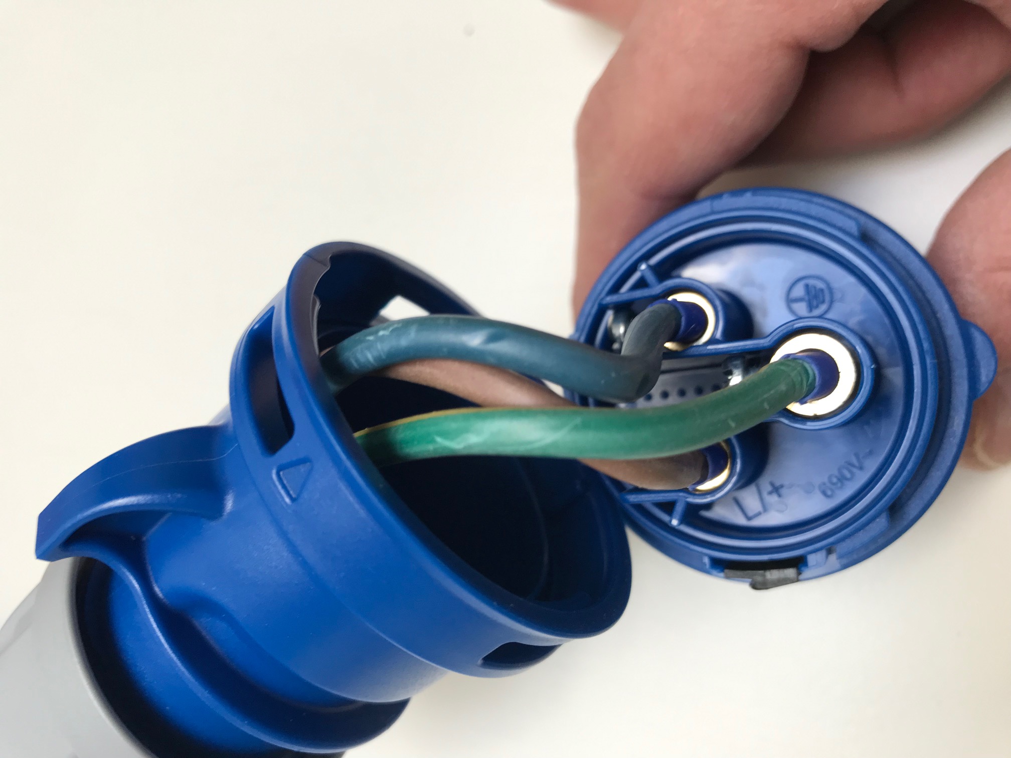

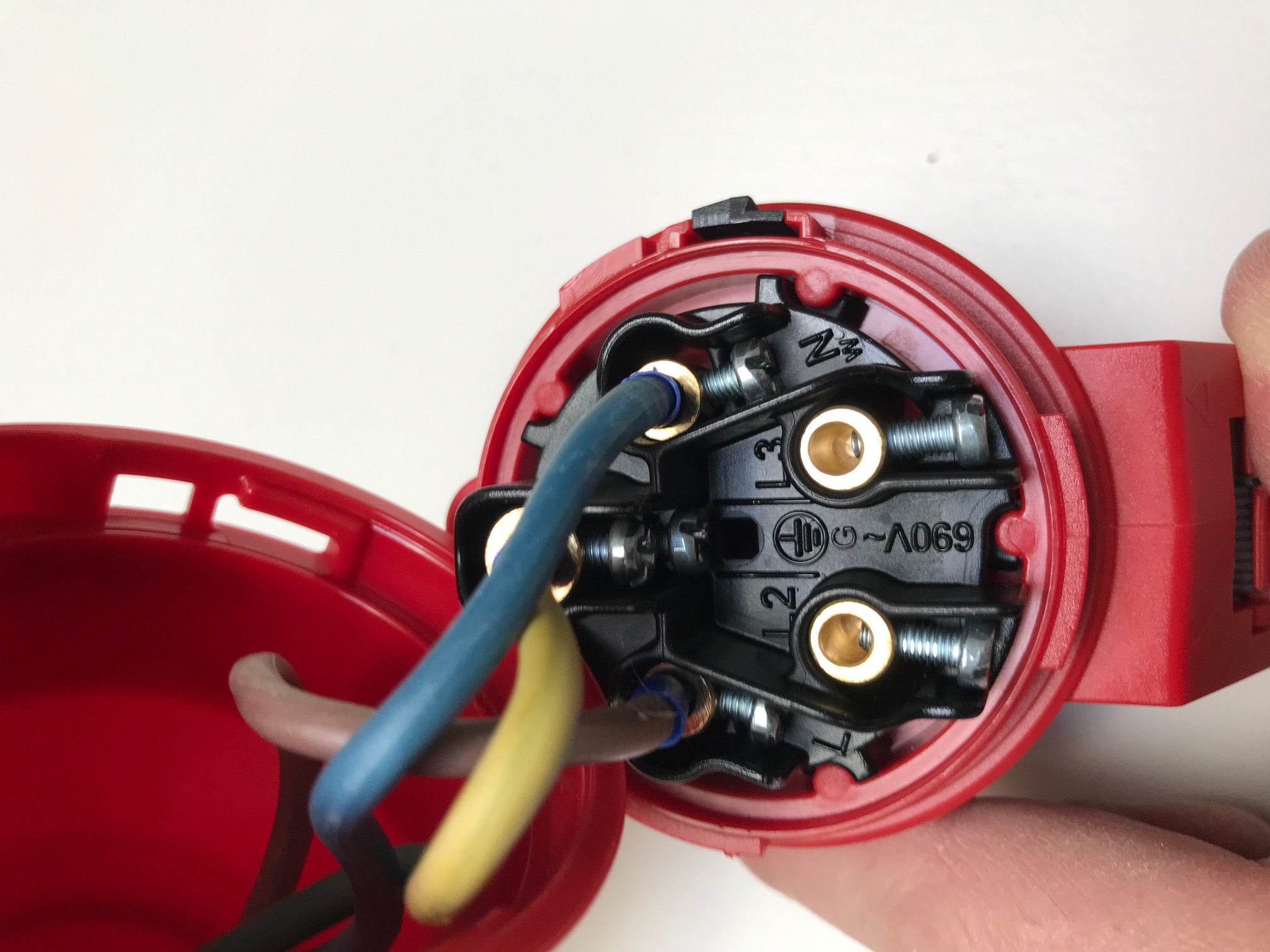

Dele der skal bruges : ledning 3x2,5mm2 - eller 3x1,5mm2
Blå CEE stikprop - hun : https://www.harald-nyborg.dk/p2148/cee-mellemled-16a-3-pol-230v
Rød CEE stikprop - han : https://www.harald-nyborg.dk/p6703/cee-stikprop-16a-5-pol-380v
Gul = jord forbindes til stikket med jordsymbol
Blå = Nul/Neutral - forbindes til N
Brun = fase - forbindes til L1 (i det røde stik) / L/+ i det blå stik

KimT Apr 13 '19
OBS Billedet viser en adapter der går den modsatte vej (blå Han, rød Hun), da det er til UMC'en til vores S. Vores UMC har jo kraftstik, så denne adapter kan bruges hvis vi skulle lade på en campingplads.
Det som Jer - der har fået en Model 3 - har brug for et, at kunne tilslutte UMC'en - som har det blå stik - til et 400V kraftstik.
@MOS - vi kom samtidig. Tekst/Link var blevet rettet til

Man kan også bare bruge de ledere, der ellers er til overs. Det har jeg gjort. F.eks. 1 leder (gul/grøn) til jord, 2 ledere (blå og grå) til nul og 2 ledere (brun og sort) til L1. Det samme i den anden ende af kablet. Ved at udnytte de ekstra ledere har man lige fordoblet tværsnitsarealet, hvilket burde give mindre tab.
