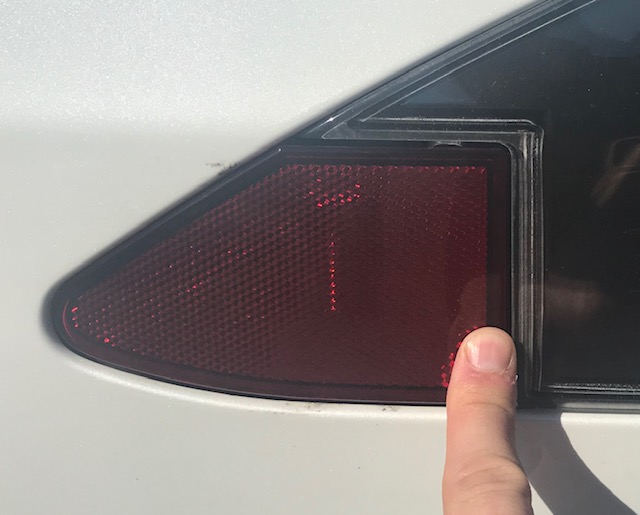

Efter 80.000 km har jeg pludselig fået problemer med åbning af ladeporten. Uanset hvilken måde jeg forsøger at åbne den på.
Det lykkes kun gennem utallige forsøg med de forskellige åbningsmuligheder, hvilket er lidt utrygt, hvis man står på en supercharger langt fra hjemmet og ikke kan få strøm på.
Ved ikke om det er sket i forbindelse med seneste Update.
Andre der har har samme problem?
KimT Apr 22 '19
De gange jeg har haft problemer, har jeg altid kunne åbne den ved at trykke på ladeporten samtidig med at jeg trykke på fob'en
KXR
KXR Apr 22 '19
Hvis ikke du har gjort det så sæt et stykke tape på magneten så er den fixet.....
CanEl Apr 22 '19
hvis den binder igen, så vip den ud med et dankort el.lign. mens du trykker på fob'en, på det skrå stykke.
det ridser ikke lakken.
Ledsager
Ledsager Apr 22 '19
Mange tak for de gode råd som jeg vil prøve. Var godt klar over at en magnetlås kunne åbnes med “vold”, da den en enkelt gang tidligere også strejkede og jeg blev nødt til at finde på noget. Synes bare ikke det bør være en permanent løsning.
burns
burns Apr 22 '19
Da min hang, så åbnede jeg med to kreditkort og derefter ønskede jeg delene med silikoneolie. Ingen problemer derefter.
