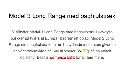

Det er hvad jeg får det til. På både deres tyske, hollandske og kinesiske hjemmeside og i mailen, hvor de introducerede LR RWD på det danske marked, står rækkevidden opgivet til 600 km (WLTP).
