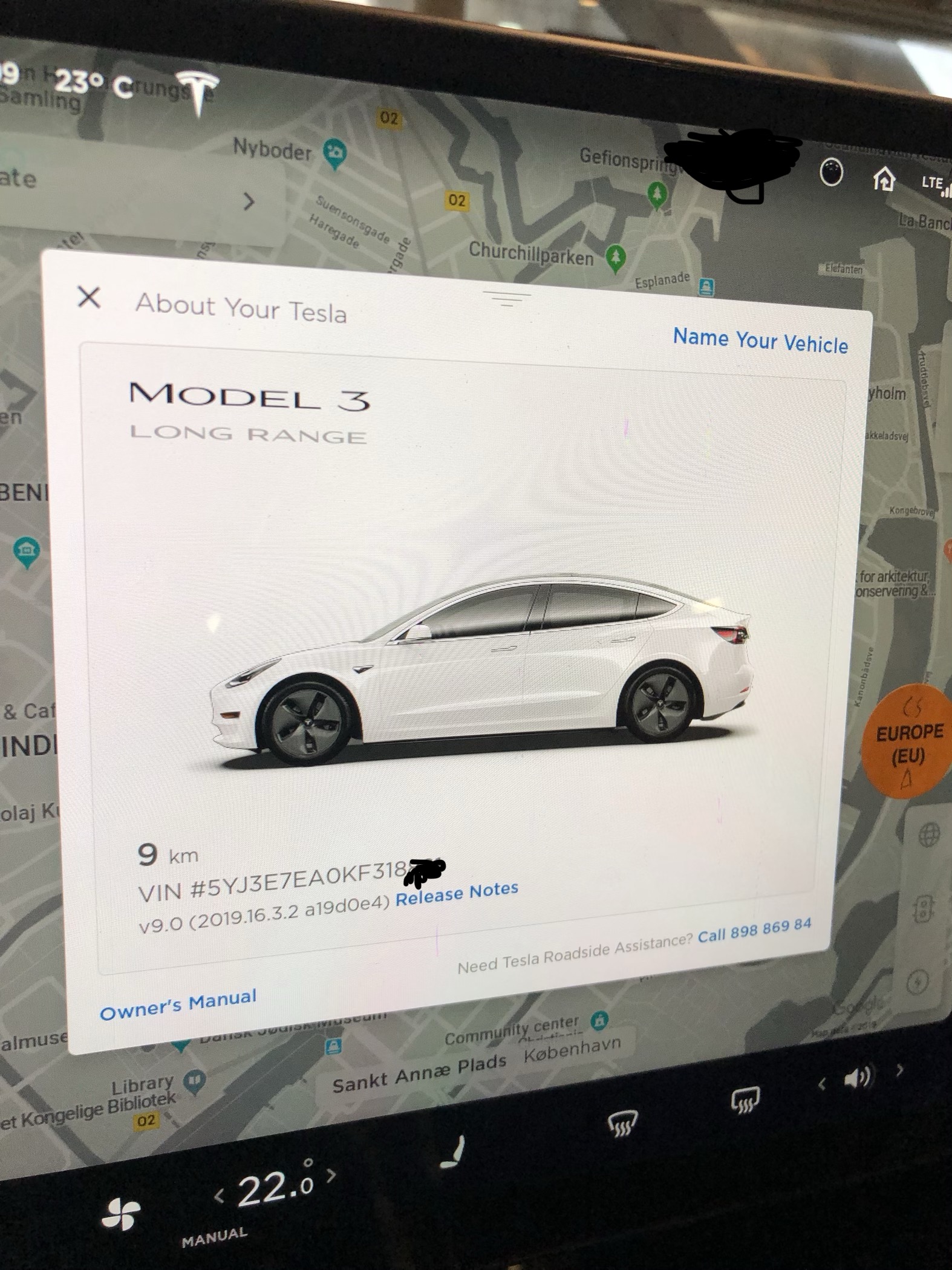

Modtog min bil i går :D
Ved så ikke om det den med HW3 eller 2.5
VIN er 318xxx
Software den kom med hed 9.0 (formodentlig opdateret automatisk af medarbejdere)

Hvor så du det?
hamdergutten
hamdergutten Jun 16 '19
Hvis man har dashcam eller sentry aktiveret, så kan du fjerne usb’en, og finde et vilkårligt klip, hvor man med højreklik (for at se videoens detaljer) vil kunne se codec-typen.
Hvis den viser jeg mener ddt var H24.. så er det 2.5, hvis den viser jeg mener det var noget ala H65.. så er det HW3.
