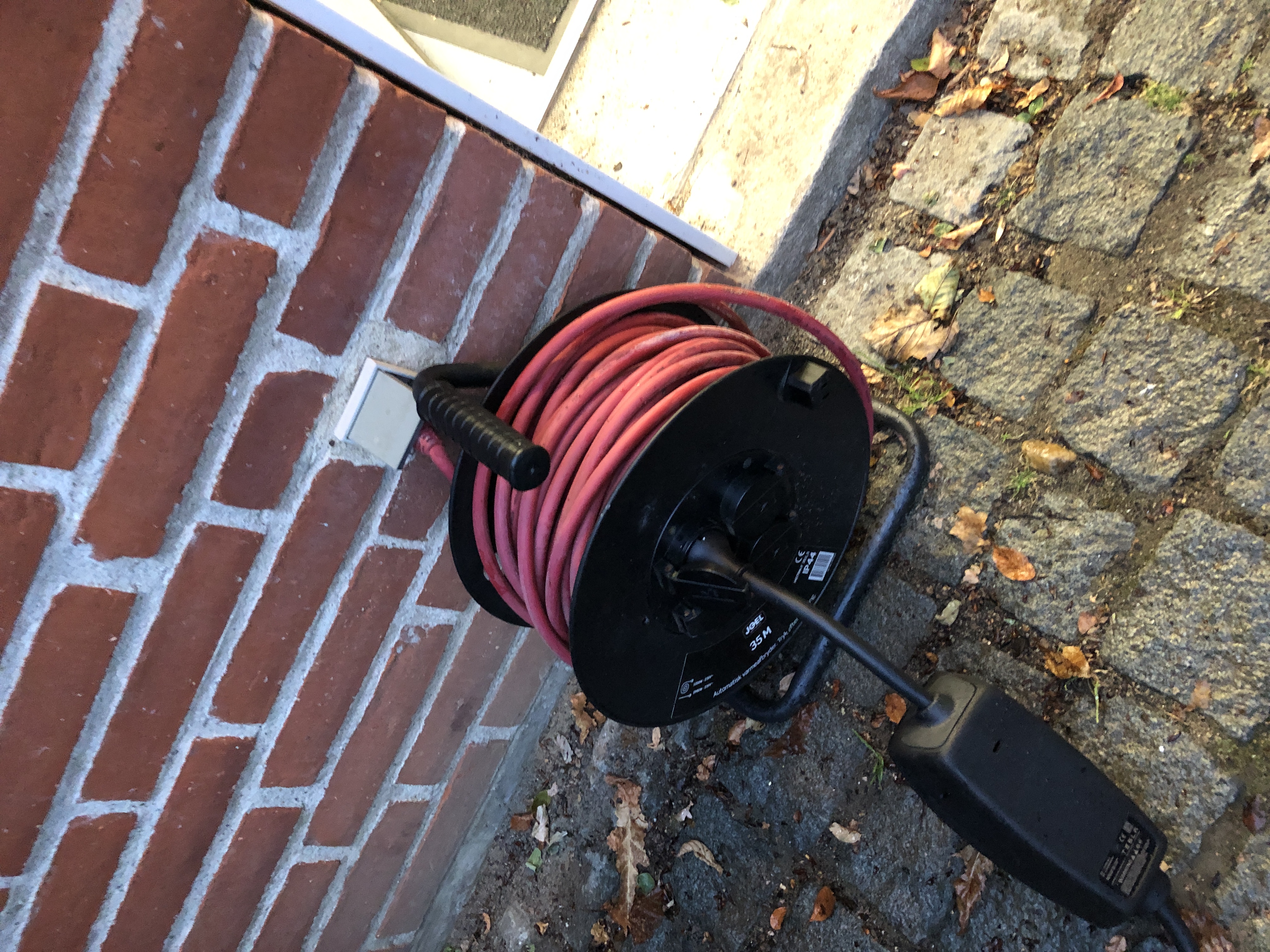

Lige et par hurtige kommentarer til billedet. Jeg kan se at tromlen er med 35M ledning. Det giver et stort spændingsfald, og er sikkert grunden til at det går så langsomt. Endvidere bør man rulle ledningen af tromlen når man bruger den - ellers fungerer den som en spole og vil slå fra. Få i øvrigt lige checket op på om din udendørs stikkontakt er godkendt til at køre kontinuerligt med mere end 6A. Overvej evt. at få trukket et nyt kabel, som du kun bruger til bilens lader...

Tror desværre du har en pointe for efter er par timer stoppede det med at lade og der er ikke gået noget relæ i skabetLige et par hurtige kommentarer til billedet. Jeg kan se at tromlen er med 35M ledning. Det giver et stort spændingsfald, og er sikkert grunden til at det går så langsomt. Endvidere bør man rulle ledningen af tromlen når man bruger den - ellers fungerer den som en spole og vil slå fra. Få i øvrigt lige checket op på om din udendørs stikkontakt er godkendt til at køre kontinuerligt med mere end 6A. Overvej evt. at få trukket et nyt kabel, som du kun bruger til bilens lader...

Der sidder sikkert en lille plastik knap på den side af tromlen, hvor dine strømudtag er. Det er en termosikring af spolen. Når du trækker strøm i en oprullet kabel tromle bliver den varm, meget varm. Så den er sikekrt slået fra. Tryk den ind, rul hele kablet ud, og prøv igen.

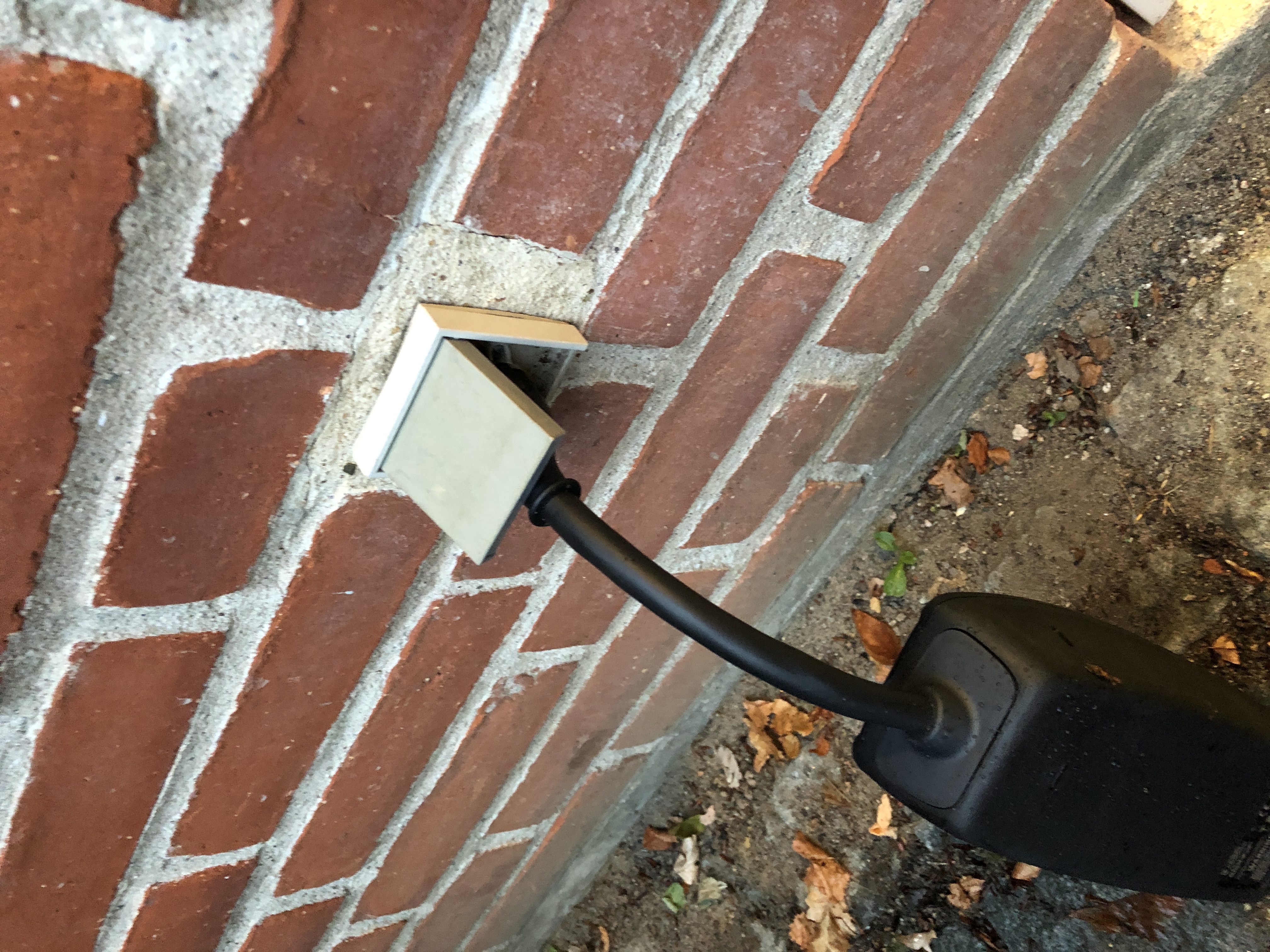

Nu er det ikke for at fluek..., men iflg. billedet har jespert UMCen direkte i vægstikket og så er et adapter stik uden ledning (som f.eks. dem jeg linkede til), mere "ordentlige" end en adapter med ledning som mellemstykke og væsentligt nemmere at håndtere i det daglige.

Enig. Jeg ville dog spørge en elektriker om det er muligt at udskifte til denne type stik så det må trække 16A og stadig kan bruges til andre ting når bilen ikke lader.

Få som minimum lavet et dedikeret stik med kombirelæ foran, men endnu bedre er at få sat en 3 faset 11kW lader op hvor du parkerer. Det har en omkostning, men at bruge et tilfældigt udendørs stik, som måske har en del samlinger på vejen gennem huset, er ikke særligt smart, det vil både være utilstrækkeligt og risiko for husbrand er væsenligt større end nul på en for underdimensioneret installation.
Du havde fuldstændig retTror desværre du har en pointe for efter er par timer stoppede det med at lade og der er ikke gået noget relæ i skabetLige et par hurtige kommentarer til billedet. Jeg kan se at tromlen er med 35M ledning. Det giver et stort spændingsfald, og er sikkert grunden til at det går så langsomt. Endvidere bør man rulle ledningen af tromlen når man bruger den - ellers fungerer den som en spole og vil slå fra. Få i øvrigt lige checket op på om din udendørs stikkontakt er godkendt til at køre kontinuerligt med mere end 6A. Overvej evt. at få trukket et nyt kabel, som du kun bruger til bilens lader...

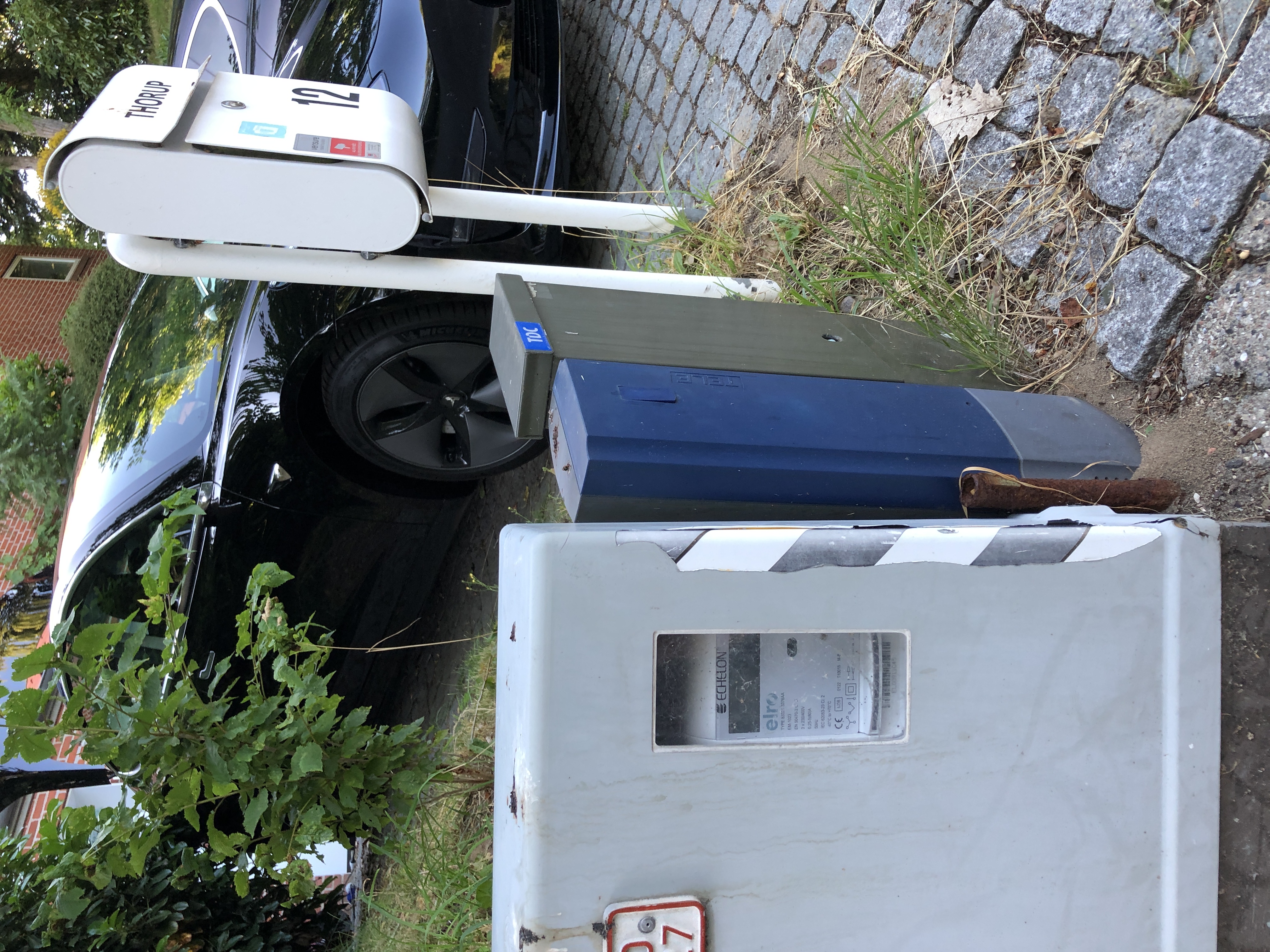

Da din elmåler sidder der i skabet, så kan du meget nemt trække en lille ny "stikledning" ud til et nyt lille skab magen til. Så sidder der en HPFI og en trefaset sikringsgruppe, og hvis du synes, en lille bilmåler.Et udtag til din lader, og så er du godt kørende. Rigtig god løsning, da der så ikke er så meget kabel, som din ladestrøm skal igennem.
Og din lade strøm skal heller ikke igennem husets installationer af nogen art.
Så det synes jeg godt du kan iværksætte.
Der er mulighed for en rigtig fin løsning når måleren er tæt på bilen som på billedet.
