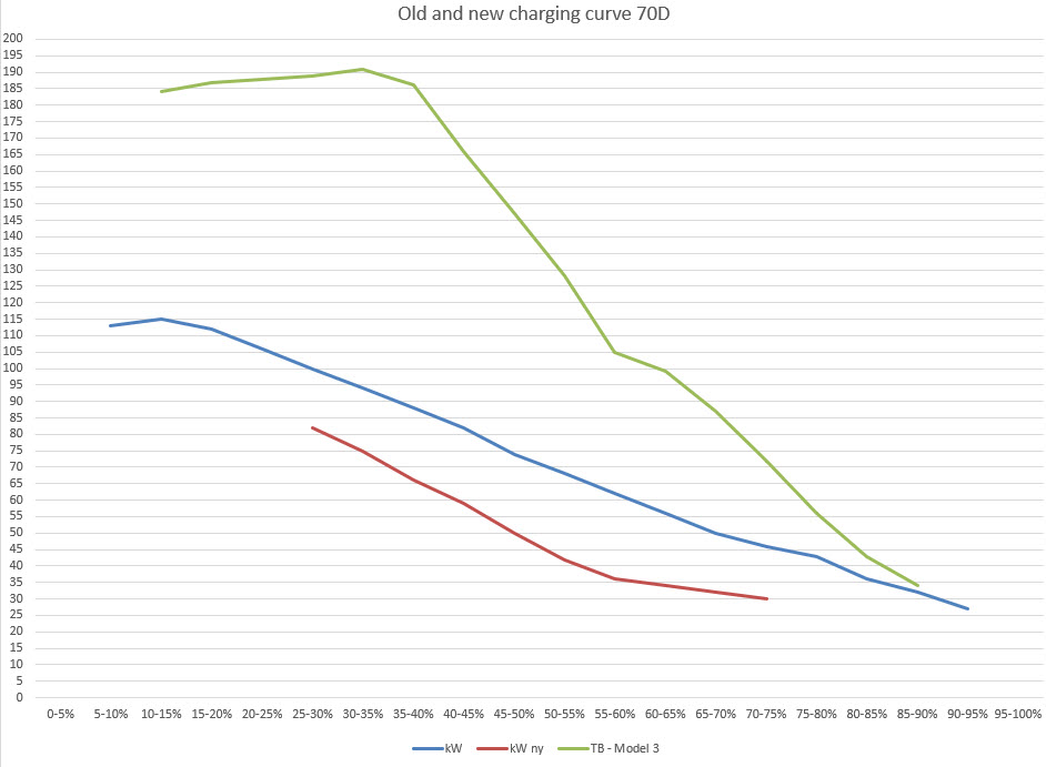

KimT Jul 13 '19
Tja som skrevet i en anden tråd oplevede jeg det også sidst jeg var på SuC med min 70D. Her min "gamle" kurve og den nye. Og så til sammenligning har jeg også lagt Tesla Bjørns ladekurve ind fra da han besøgte en 350kW lader med hans model 3.
Jeg ser IKKE frem til turen til Berlin med de ladehastigheder.....

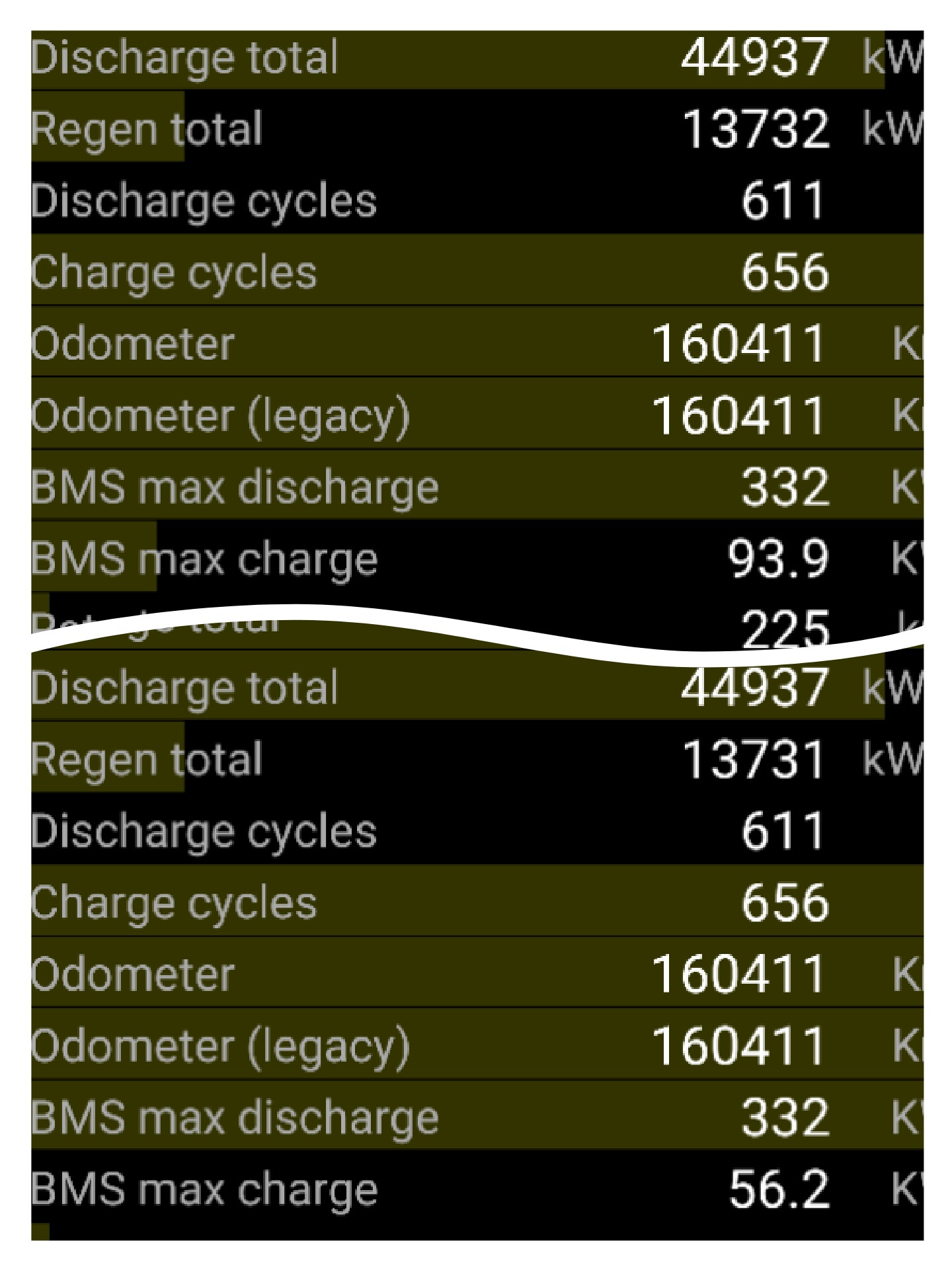

RobertJ
RobertJ Jul 30 '19
Den fornemmelse for 30% passer meget fint. Se på bms max charge værdi, ændringen er fra ladning på suc, og lige efter stikket er trukket ud. Suc ladning begrænset til 56 fra 93.9
