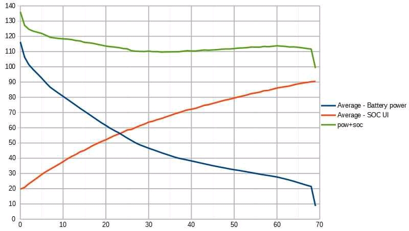

Seneste eksempel på en opladning på Supercharger og batteri opvarmet til 40 grader (data udkast med ScanMyTesla til csv fil). Hastigheden er klart lavere end tidligere.

For mig at se ville det være mere interessant og relevant at se nogle målinger/kurver med Tid (minutter) som X-akse og SOC% som Y-akse. Så kan vi aflæse ladetiden direkte - og det er vel den (ventetiden) som har praktisk betydning, og som kan holdes op mod Teslas lovede ladeforløb (40 min. 0-80%, 75 min. 80-100%).

Den graf jeg lagde op gør lige præcis det. Har bare ikke lige fået annoteret x-aksen med 'minutter'. Det er et XY-plot lavet i LibreOffice Calc.

Meget interessant. Har du evt. en tilsvarende graf, hvor man også kan se batteritemperaturen?

Det burde være muligt. Jeg mener batteri temperaturen er en del af de loggede data. Jeg vil checke.

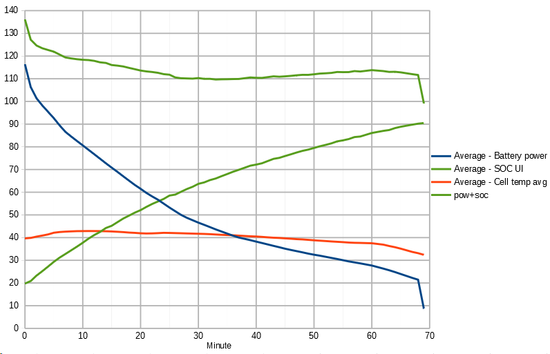

Her er en den samme graf med batteritemperaturen inkluderet. Der er mange andre parametre der også kan være interessante at få med, såsom pumper, kølere, varmere, batteriimbalance, mv.

Selvom man ikke har data for pumper, kølere, varmere osv. kan man nok ud fra temperaturkurven sjusse sig frem til, hvad den har gjort. Mit gæt er, at temperaturstigningen de første ca. 5 min. alene skyldes den relativt høje ladeeffekt, der giver anledning til spildvarme, der afsættes i batteriet. Efter ca. 5 min. er køleren nok startet for at holde batteritemperaturen nogenlunde konstant. Efter ca. 60 min., hvor SoC har nået ca. 85% sigter den nok efter at holde en lavere batteritemperatur for ikke at få spændingen for højt op og dermed skåne batteriet, så her har den nok skruet op for køleeffekten, hvilket ses som et fald i temperaturkurven.
Der melder sig dog et spørgsmål: Hvordan er det lykkedes dig at få batteritemperaturen så højt op til at starte med? Når jeg har kørt et længere stræk med god motorvejsfart, så ligger batteritemperaturen på lige godt 30 °C - også selvom jeg har sat SuC som destination i navigationen. Det kan naturligvis sagtens være, at min højre fod bare ikke er tung nok. Men hvis man skal tømme batteriet med 160 km/h på autobahnen for at få optimal batteritemperatur, så er det jo ikke noget, man kan regne med i de fleste almindelige situationer. Her tænker jeg på kørsel på landevej eller motorvej inden for fartgrænserne eller f.eks. en ferietur til Norge eller Nordsverige, hvor der stort set kun er landeveje med f.eks. 80 km/h.

Det er ikke nok at køre 160 km/t på motorvejen. Så når batteriet ikke op på mere end ca. 32-36 grader (85D). Du skal angive at du skal til en supercharger og der skal være ret langt derhen, men du behøver ikke køre hurtigere end loven tillader for at nå temperaturen. Ovenstående data er opnået ved start omkring Århus med koldt batteri og ankomst i Hjørring ved at følge hastighedsgrænserne hele vejen. Der var ingen kø.
40 grader kan jeg også nå fra samme start og så ankomst Rødekro Supercharger, men igen, man skal angive SC som destination, for det vil varme batteriet op til 40 grader, som man kun lige når ved ankomsten.
