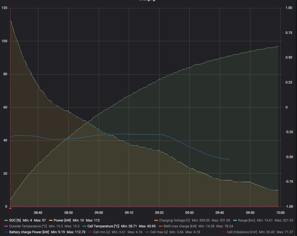

Mener at 3'ern varmer op til en højere temp. fordi den kan modtage mere strøm. Mener at kunne huske at Tesla Bjørn sagde den kom op på 50grader.

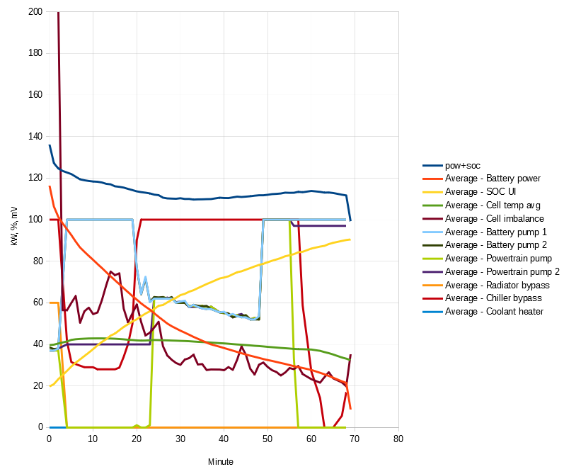

Da vi ladede Jens' 85D i Hedensted kunne vi se at kølingen gik i gang da temp. passerede ca. 41 grader. Det gjorde den ikke med den gamle FW
