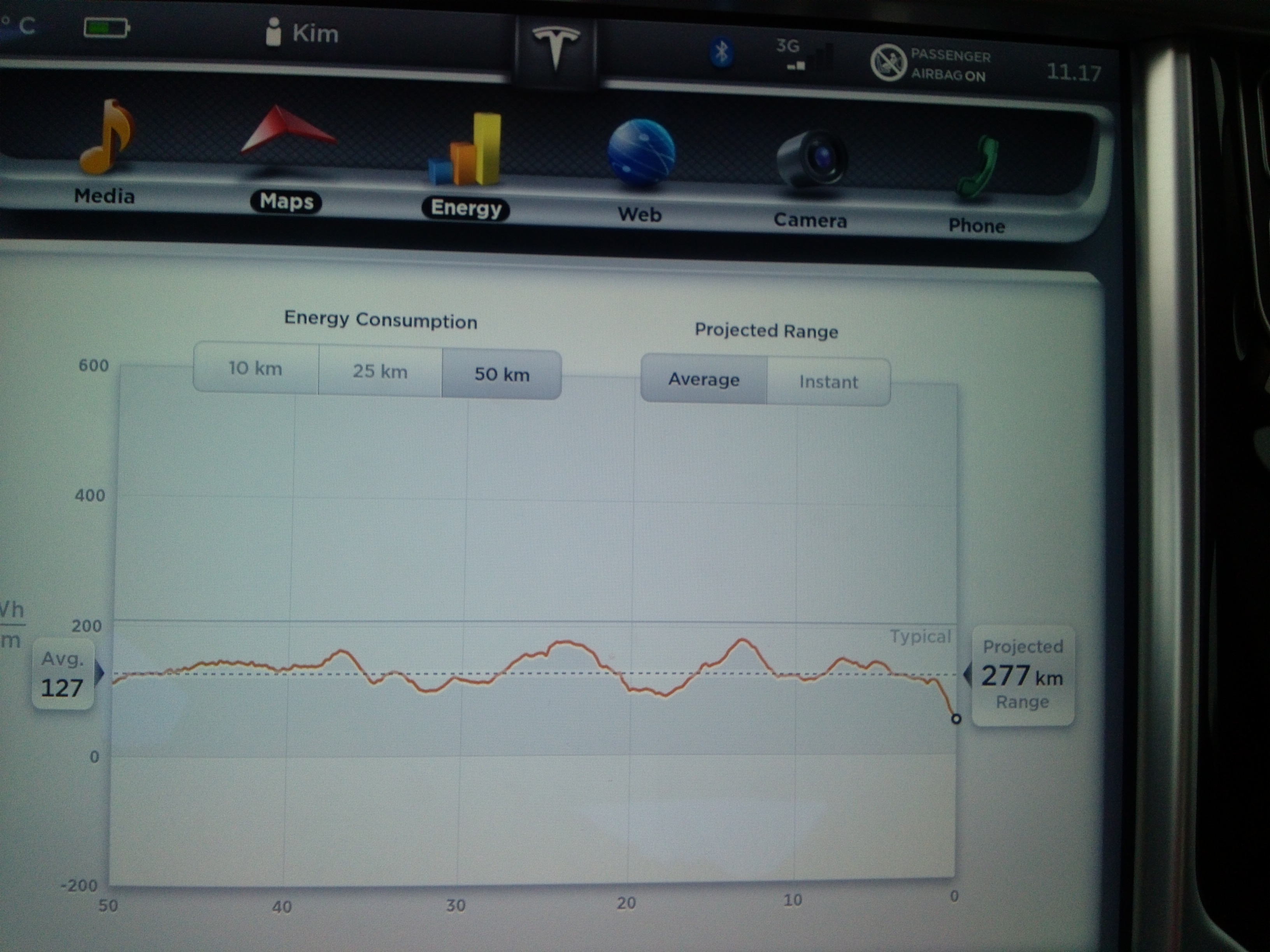

Kan lige sige, jeg var nede over grænsen sidst, og gad ikke over middelfart hjem ( specielt ikke når man skal igennem middelfart og den gl. lillebæltsbro for at komme på motorvejen igen ). Jeg ladede strøm ved Cittypark flensburg. Kørte med 230km på batteriet (typical range), og skulle lige ind over Århus (Højbjerg) på vej hjem mod SuC i Randers. Kørte pænt og fornuftigt, og kom til Randers SuC med 50km batteri på igen, selvom der var kørt næsten 240km.

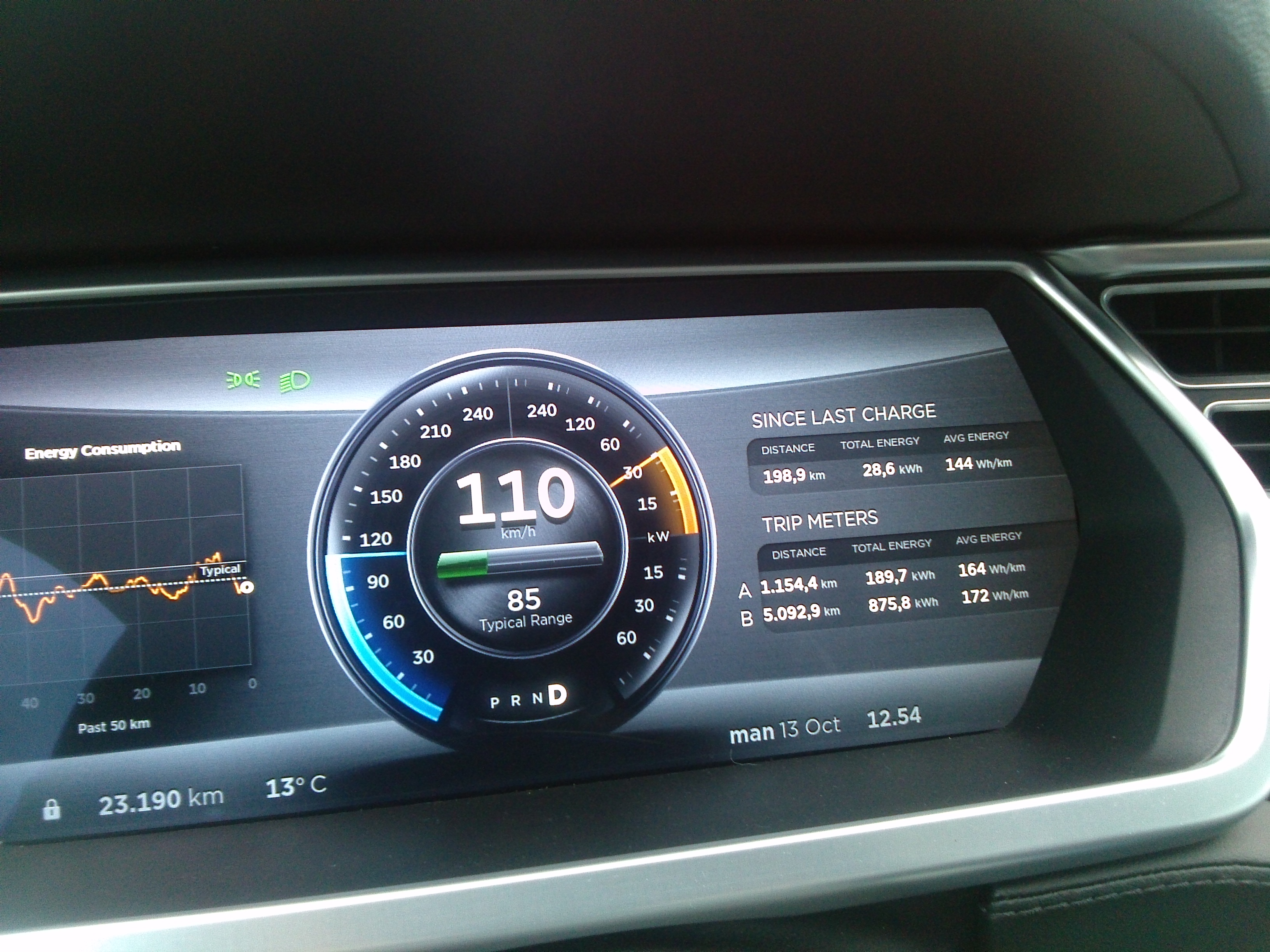

T3S7A Oct 15 '14
Kørt næsten 200km med 144 Wh/km. Dvs. Havde jeg ladet fuld (ca 56kW tilrådighed), og fortsat med at køre pænt :-) , så ville jeg på en opladning kunne køre Knap 390 km.
