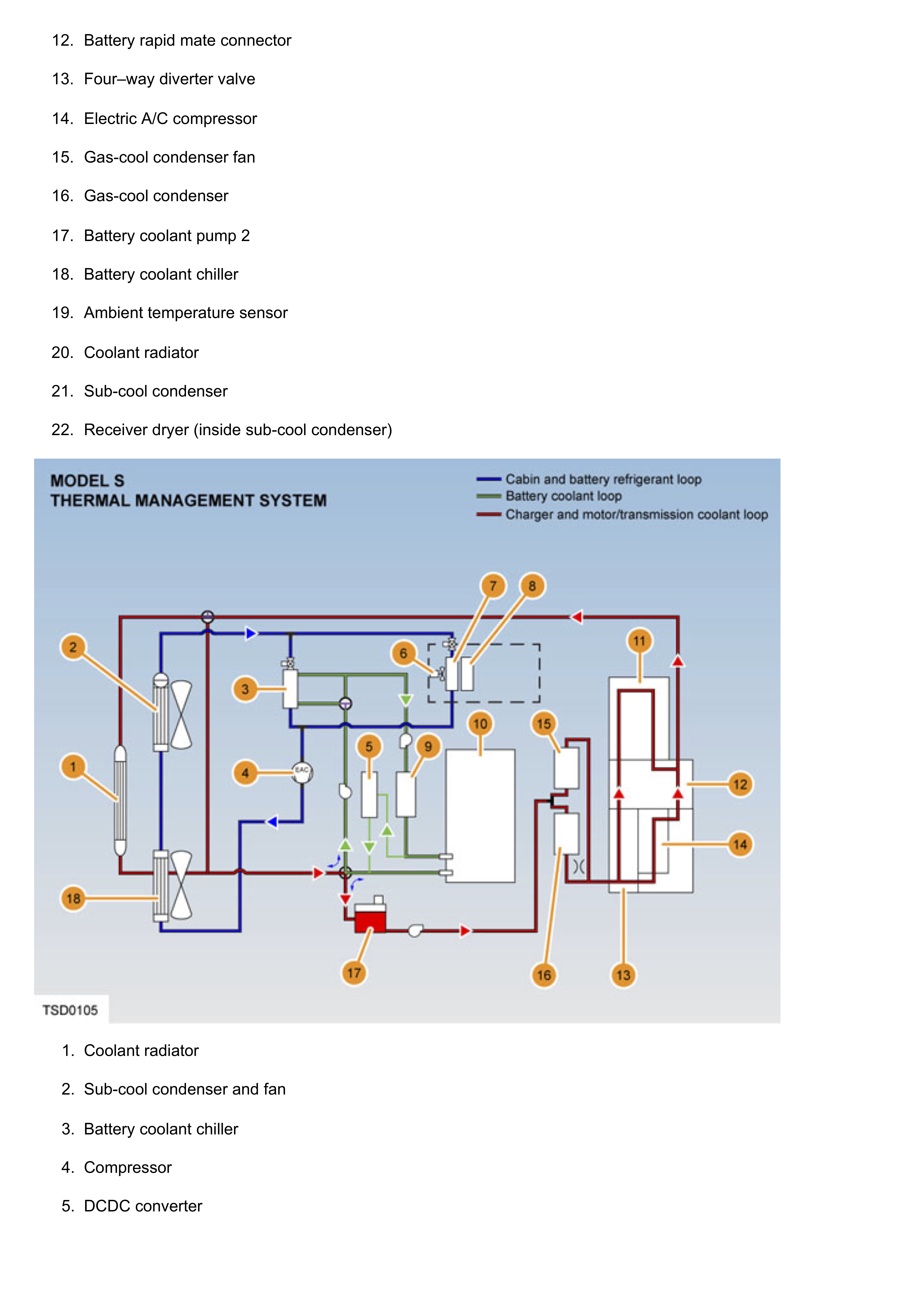

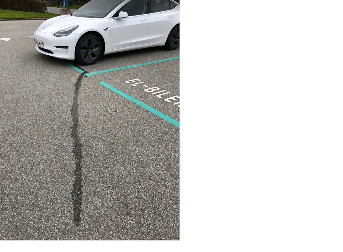

Jeg mener ikke at kondensvandet har noget med ladningen at gøre. Der produceres ikke kondens ved køling af vand/kølevæske.
Kondens skabes, når køleanlægget/AC trækker udeluft eller kabineluft forbi kølefladen. Mængden af kondensvand fra luften afhænger af luftstrøm, kølefladetemperatur og luftens absolutte fugtighed. Absolut fugtighed er højest, når luftens temperatur er høj og har en høj relativ fugtighed.
Jeg vil gætte på at det har været tilfældet, og at A/C´en stod på friskluft (ikke recirkulering).
Kondensvand kan altså kun komme fra kølefladen (som sidder bag skærmen) til kabinen. Prøv næste gang du lader at stoppe ventilation og A/C - så skulle der ikke komme noget vand.
