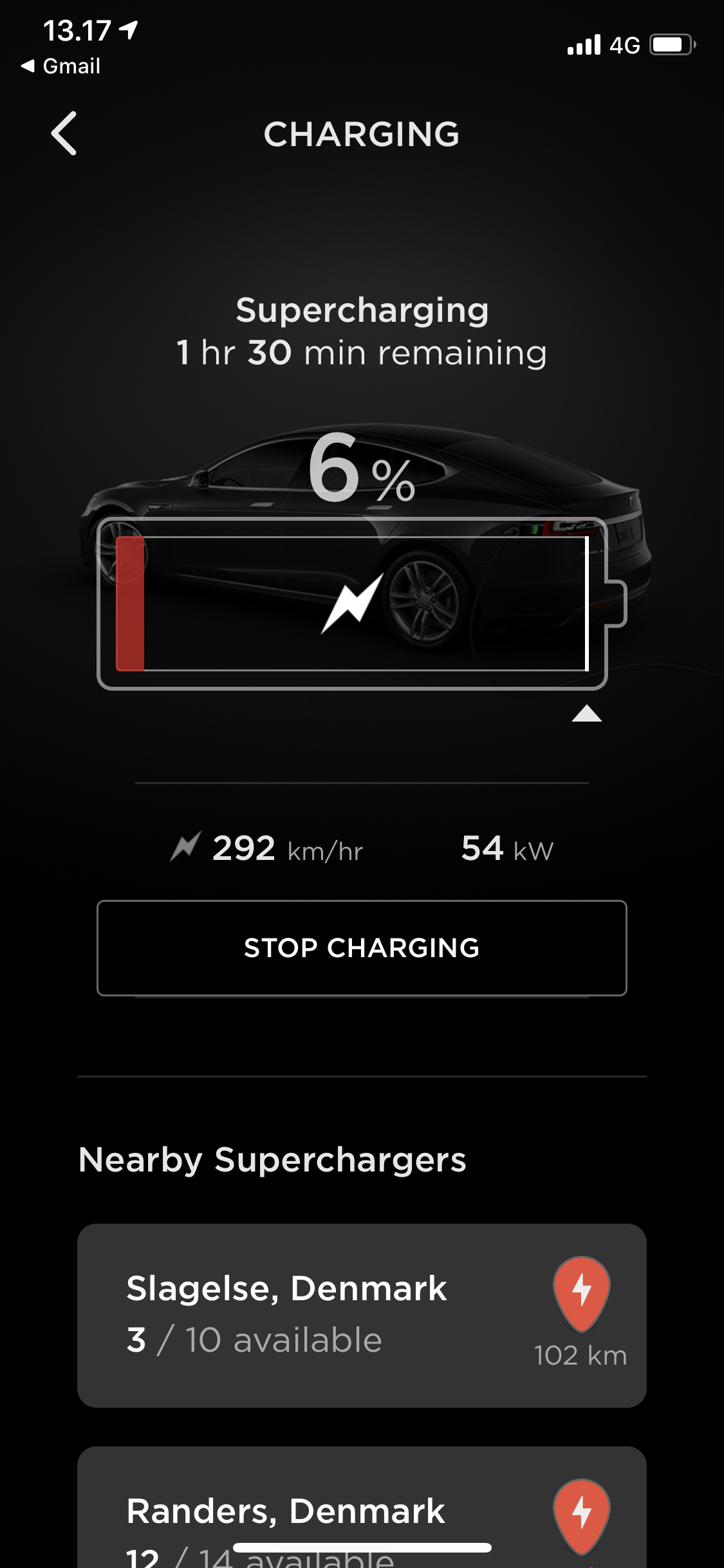

PeterE Dec 13 '19
Hold da op hvor er jeg glad for at jeg ikke er afhængig af SuC. Ankommer med varme batterier, 6% tilbage og lader med 54kW.
Det er da tæt på ubrugeligt?

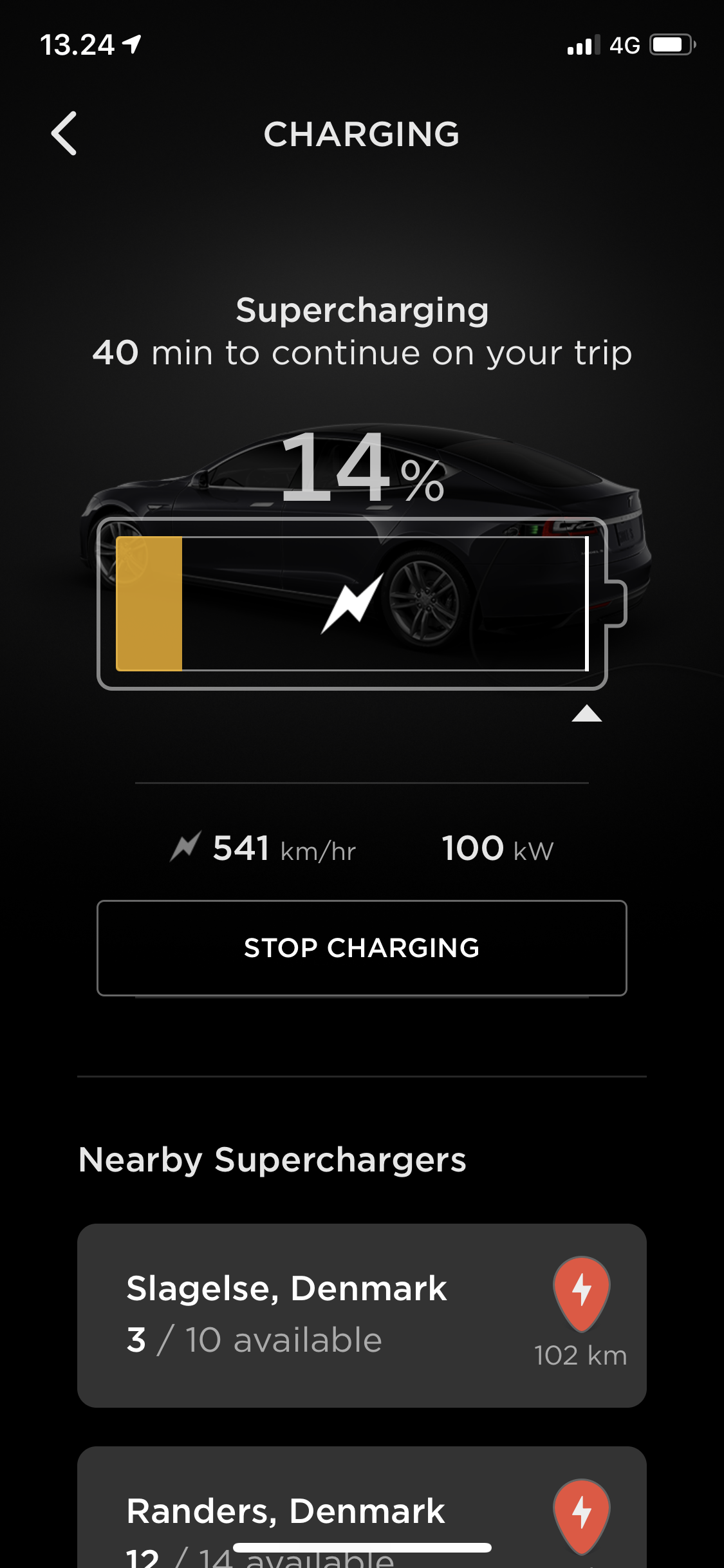

PeterE Dec 13 '19
Jeg tager det i mig, delvis. Nu forlod den anden vores ladestanderpar og så kom jeg over 100...
HemligNemlig
HemligNemlig Dec 13 '19
Imponerende du får 100 ved 14%
