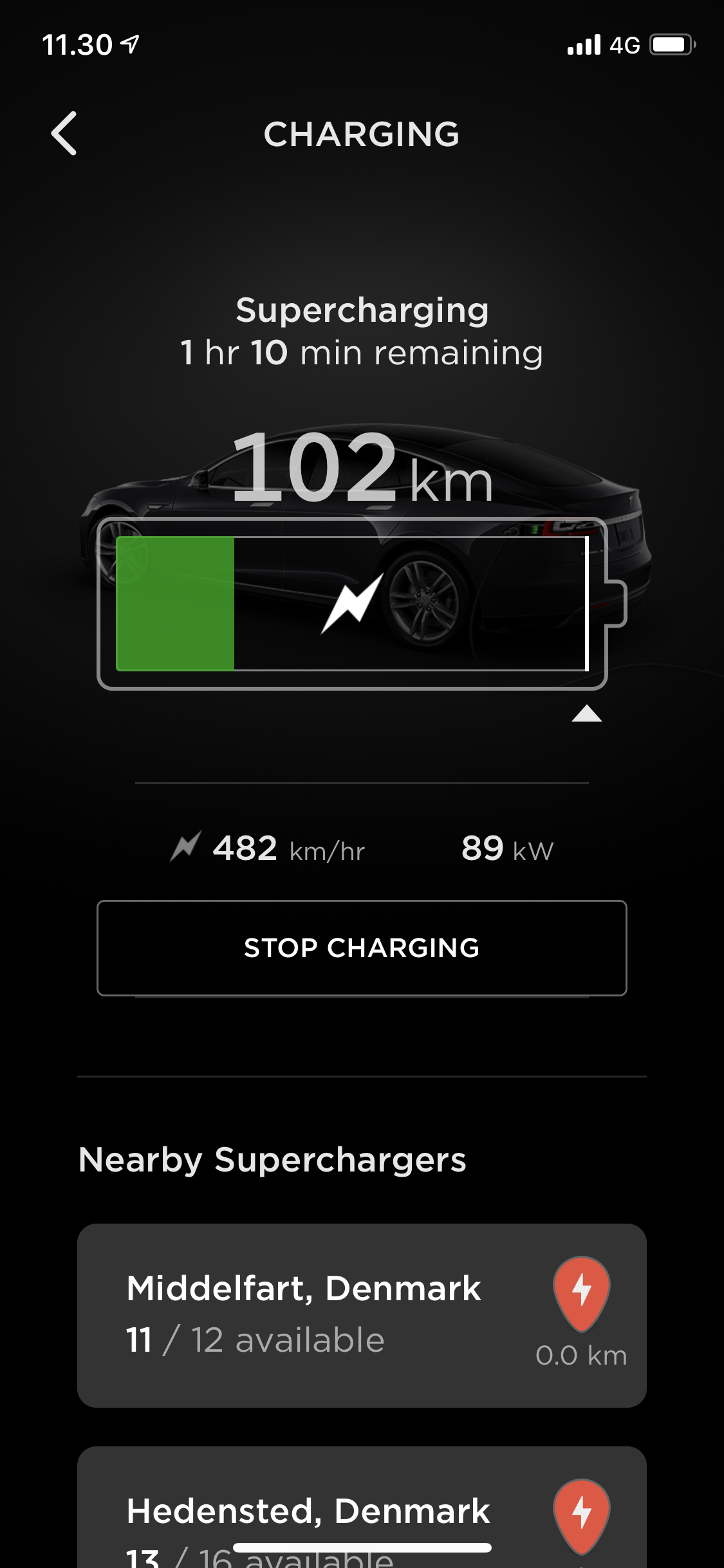

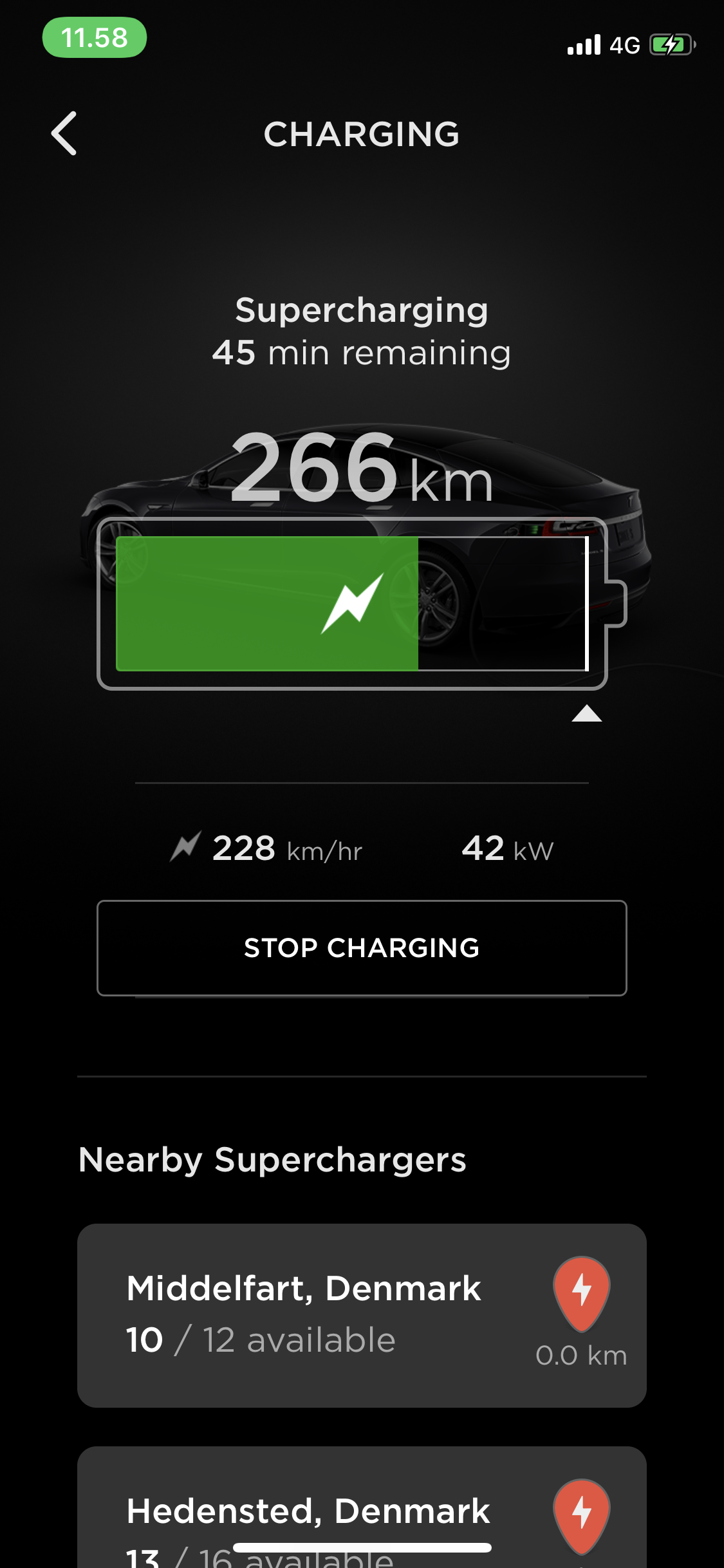

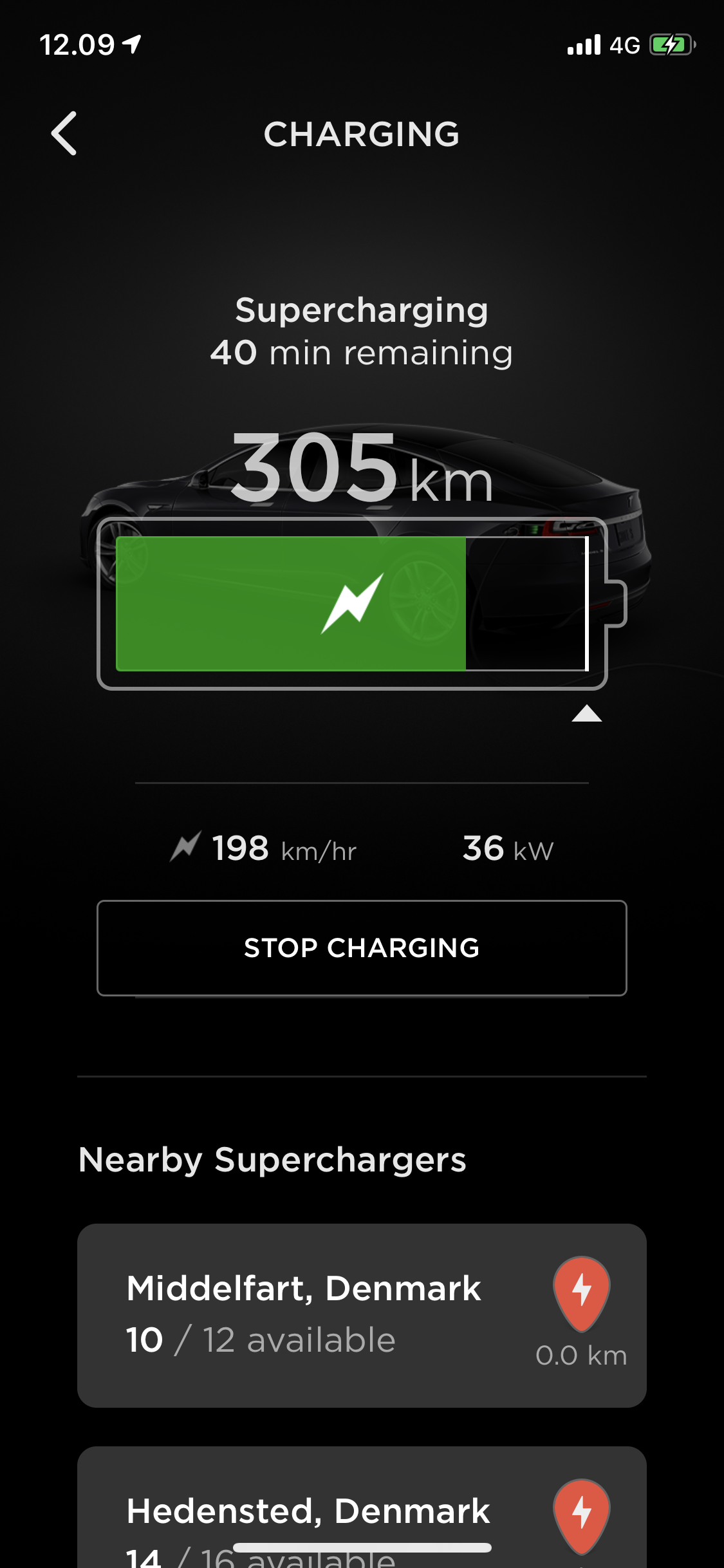

Der da hyggeligt på Comwells parkeringsplads, men skal det gå så langsomt? Jeg er alene på stedet, bortset fra en anden S som lader på et andet par.
PeterE Nov 7 '19

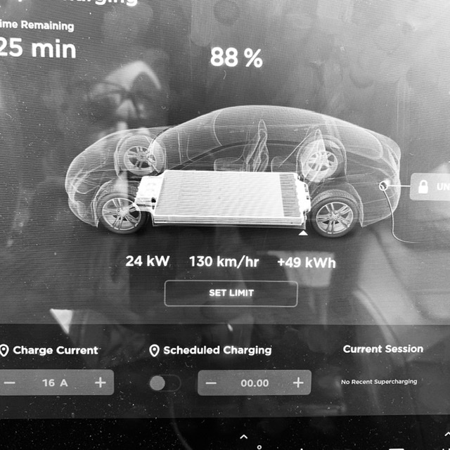

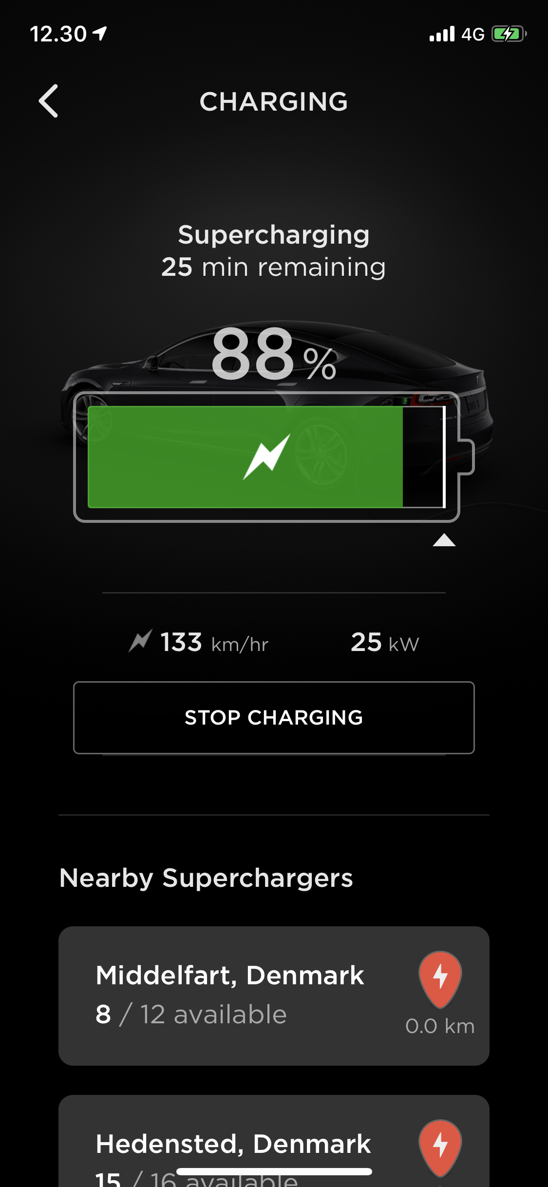

Og her slutter eventyret i Middelfart så, 49 kWh på en time. Det er jeg ikke ret tilfreds med, vel?
Og ja, startede på varmt batteri, soc på 25% og solo-opladning på staderne.
KimT Nov 7 '19
Den kører da hurtigt.
Altså os der er ramt af nedsat SuC hastighed har en SoC+kW på lige omkring 100

Tak for input til jer begge. Middelfart er bare praktisk fx på vej til Kolding hvor jeg er idag og hvor der ingen destination charging er. Og ja, det er dårlig stil hvis man uden grund holder i vejen for hinanden. Det bliver bedre når alle - en gang i fremtiden - kan lade på alle pladser :)

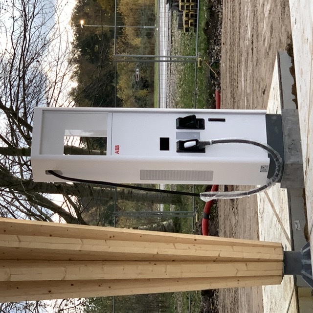

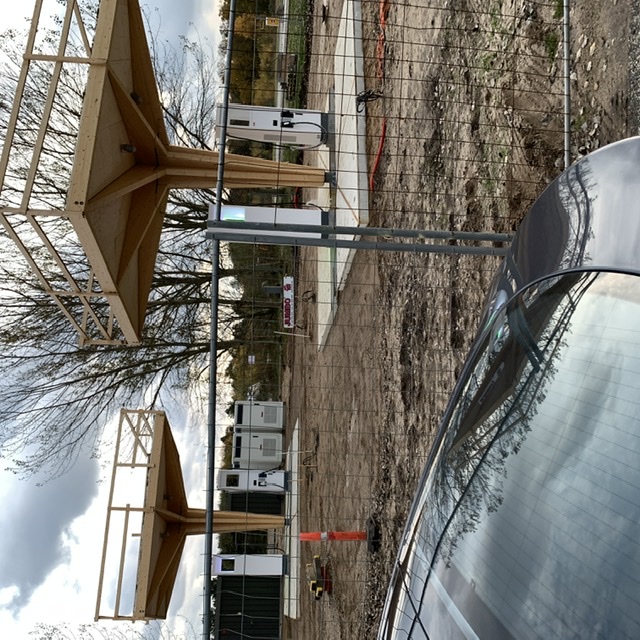

Jeg smider et billede op når jeg har spist min undervejs-pølse :)
PeterE Nov 7 '19
De er kommet halvlangt:
jonsiii
jonsiii Nov 7 '19
Det ligner ret meget sån en EON/Clever kombination, som vi har ved Fredericia S (de er vist endda gratis endnu).
@PeterE Har du prøvet dem? De skulle endda kunne give op til 175 kW. Det kunne være et alternativ til Middelfart SuC.

PeterE Nov 7 '19
Citat fra jonsiii

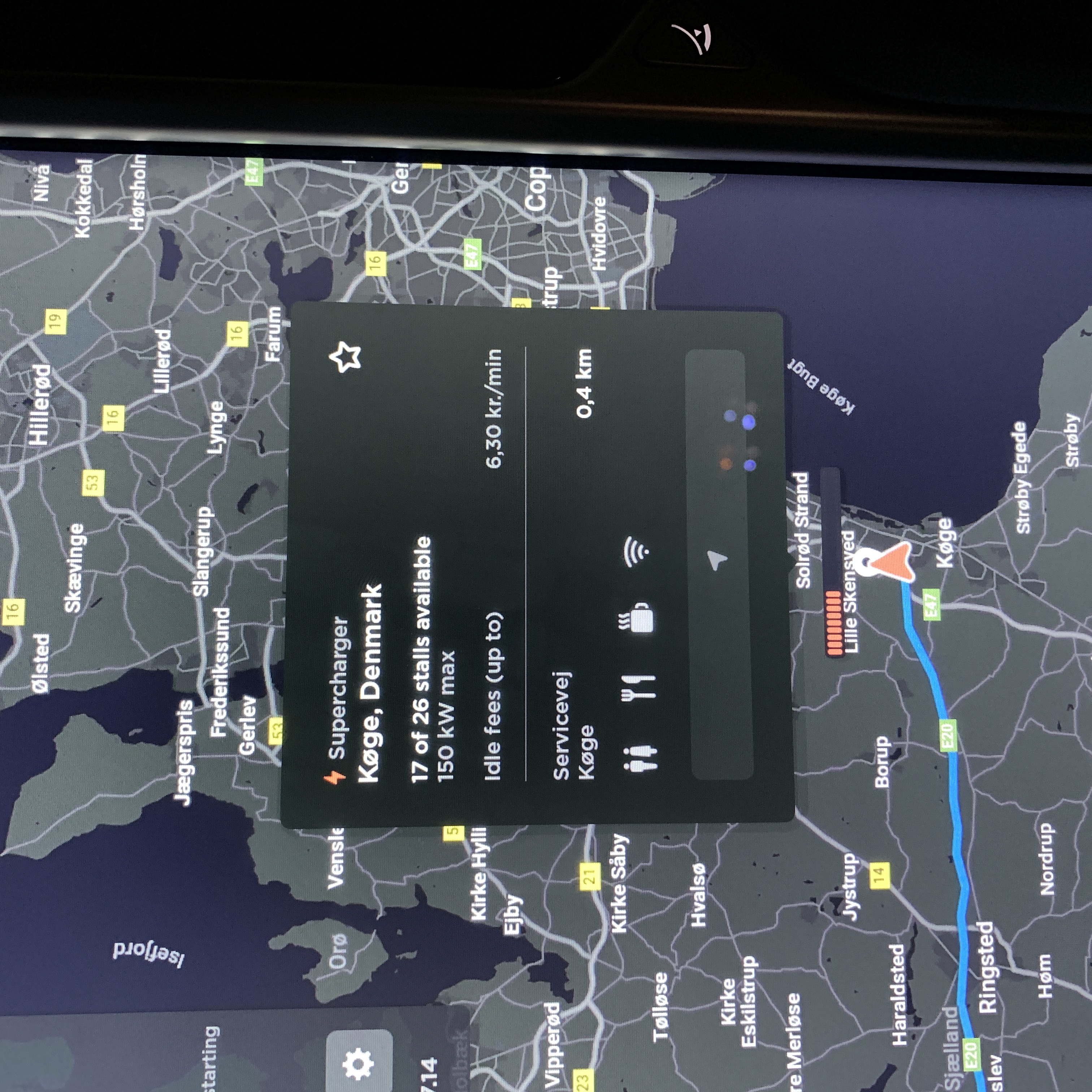

Har ikke prøvet dem endnu, men det lyder attraktivt. Lige nu får jeg så 110 kW i Køge på vej hjem - samme soc på 25% som på mit udtur hvor jeg fik 90 kW på ligeså varme batterier. Gid det ikke var så tilfældigt og mere til at regne med.
Til gengæld smart at man nu på navigationen kan se hvormange ledige ladestandere der er på næste SuC.

jramskov Nov 8 '19
Knudshoved er EON/Clever UFC station. Der er to allerede, én ved Halsskov og én ved Fredericia (søg efter Wash World Fredericia hvis du ikke kan finde den).
Jeg har brugt dem flere gange og de er ganske fine, har en enkelt gang oplevet at ladehastigheden gik langsomt, der genstartede jeg opladningen og så kørte det fint.
