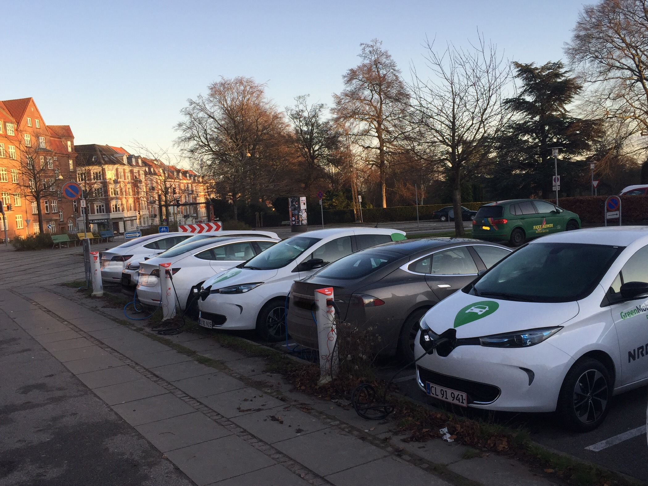

Det er nyt men allerede problematisk når Greenmobility biler optager opladningspladser som ikke var dedikeret til dette! Nogen gang er det få timer men GM biler kan stå der hele dagen selvom man har været færdig med opladning for lang tid siden...

Indtil nu var det manglende skiltning og fossiler som var den største problem, nu er der også GreenMobility vi skal kæmpe om pladserne. Men jeg håber at GreenMobility vil tage kampen med kommunen og politiker i Aarhus så der sker en udvikling. Ellers mister de penge og bliver nødt til at flytte igen.
