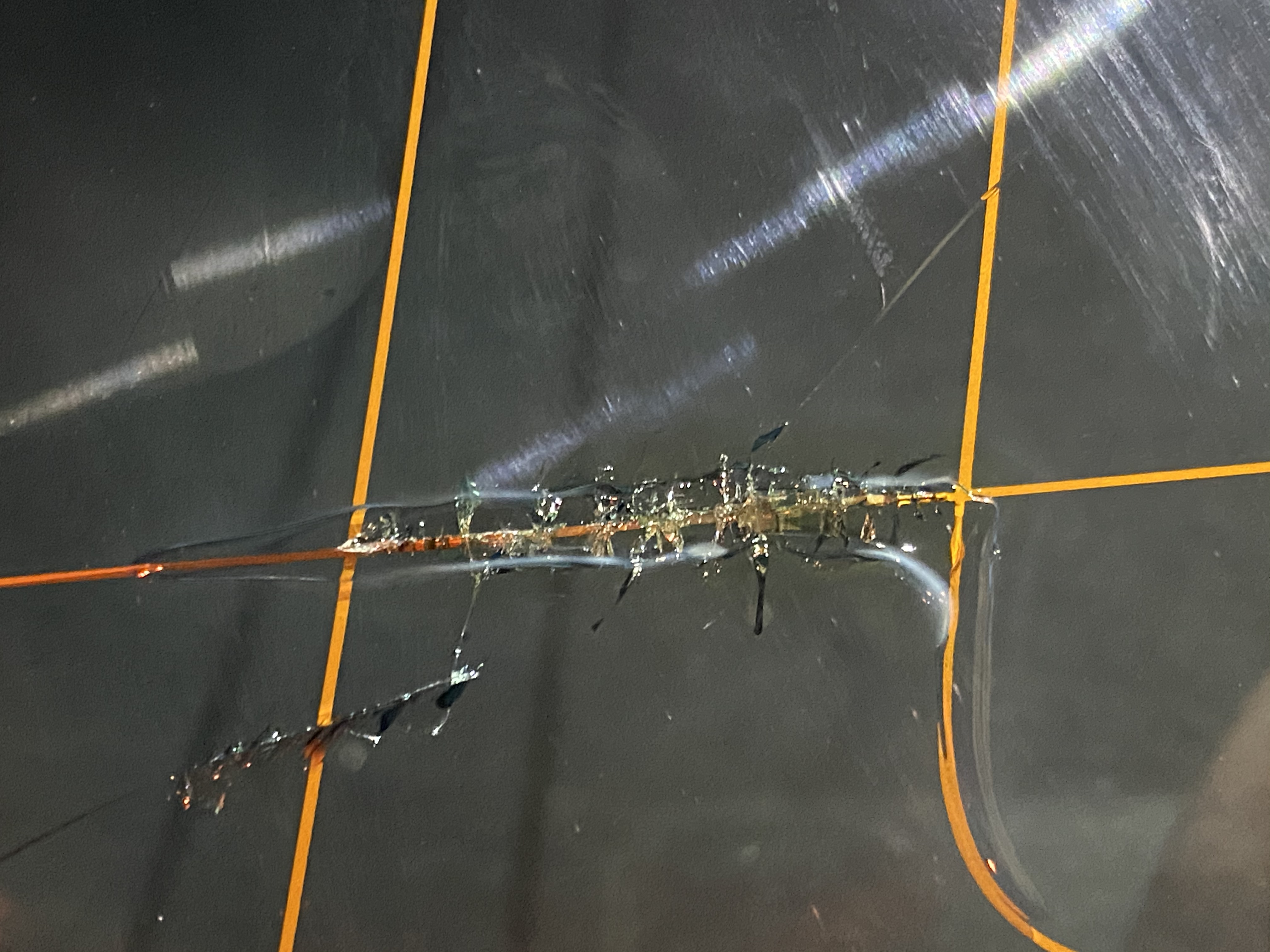

Det jeg ligger mærke til er at skaden følger varme elementet i ruden, dog ser den lidt anderledes ud end Bjørns.

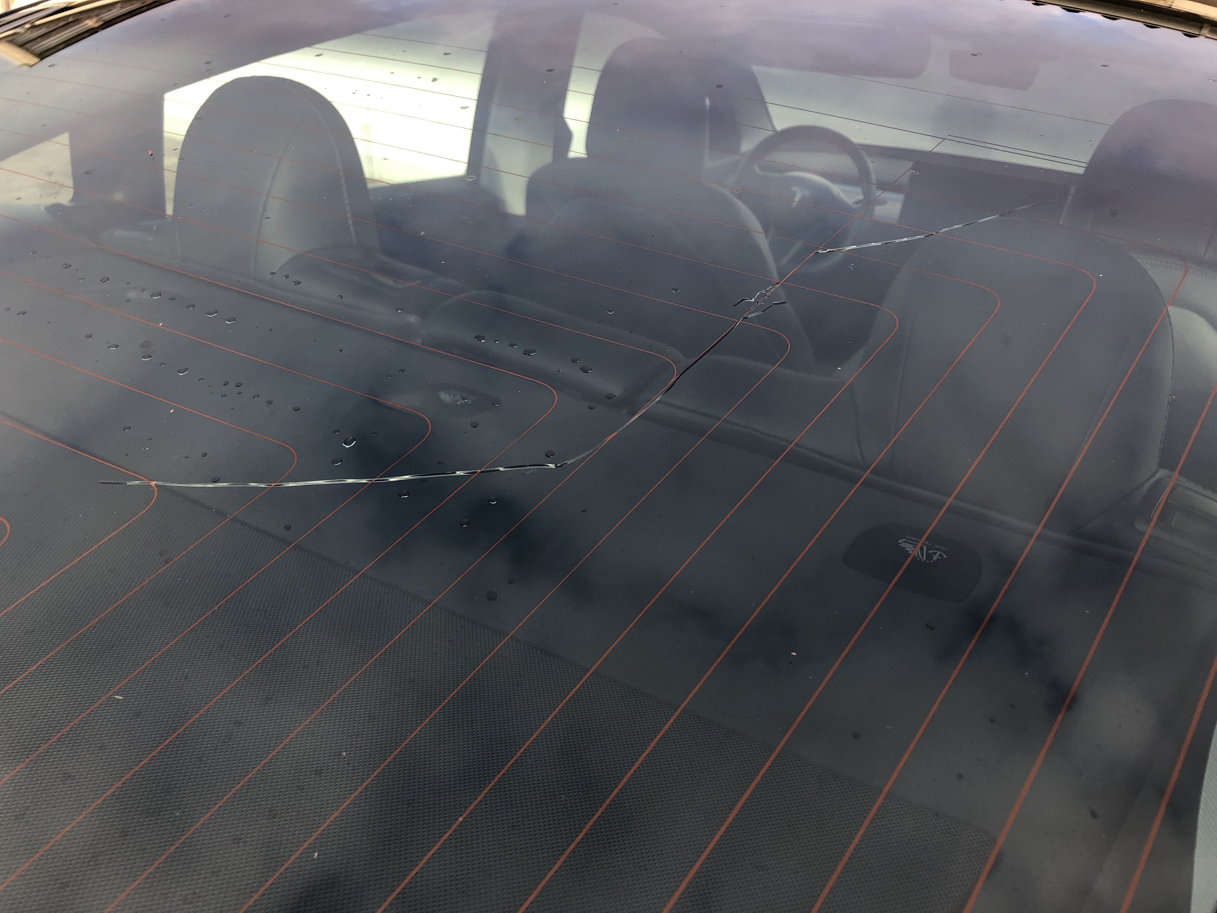

Min har lige fået fuldstændig det samme. Kørte forbi Tesla, som har oprettet en sag på det. Bliver spændende at høre hvad de vender tilbage med. Se lige dette:

Av. Det ligner, at det orange afrimer-bånd bliver for varmt. Det indvendige glas-lag udvider sig så hurtigt, at det udvendige lag ikke kan følge med, og det flås bogstaveligt talt over. De to vandrette streger med mælkehvid skygge er delaminering.
Interessant at det tilsyneladende opstår præcis samme sted - mon ikke el-båndet har et utilsigtet hotspot her. Kan jo relativt nemt bekræftes med ir-måling, og kan evt. udbedres ved fx at overmale dette lille stykke bane med elbagrude reparationskit for at reducere modstanden og varmeudviklingen. Det kan være Tesla får samme idé - eller også sænker de bare hele bagrudens varmeeffekt med en firmware-update.
