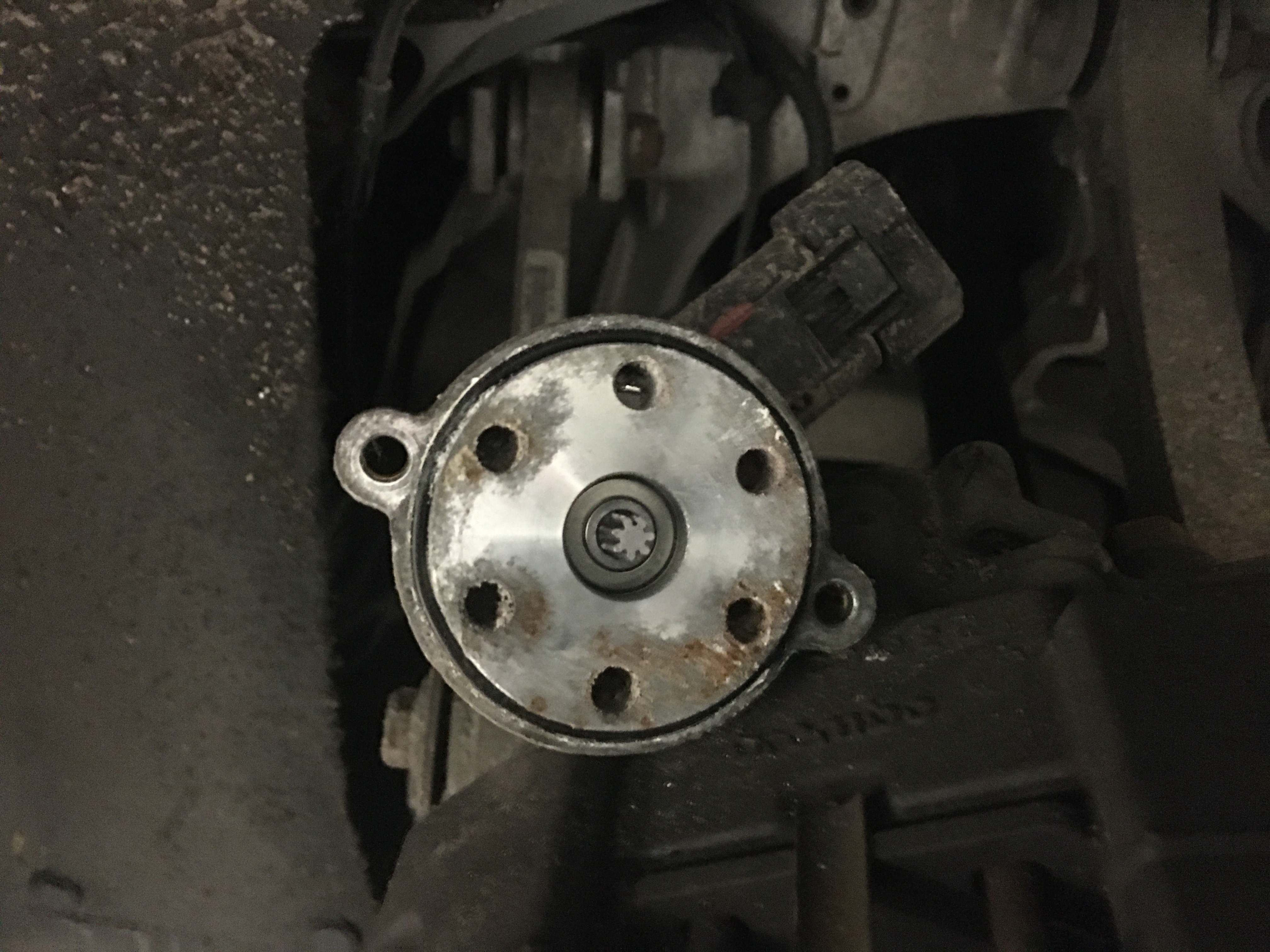

Hvis der er korrosion på forsiden af motoren, er der også kommet korrosion ind i gearkassen. Det blander sig med det fedt den er smurt med, og det bliver til noget indtørret stift snask.
Derfor er det ikke nok, blot at putte frisk fedt ind i gearkassen. Der skal renses ud for gammelt fedt.
Jeg skiller dem helt ad i gearkassen. Dækpladen af, de smalle tandhjul, som sidder yderst er som regel mest angrebet af rust, grundet fugten, der komme rind. Den roterende plade de sidder på pilles op, og der under er der tre brede tandhjul.
