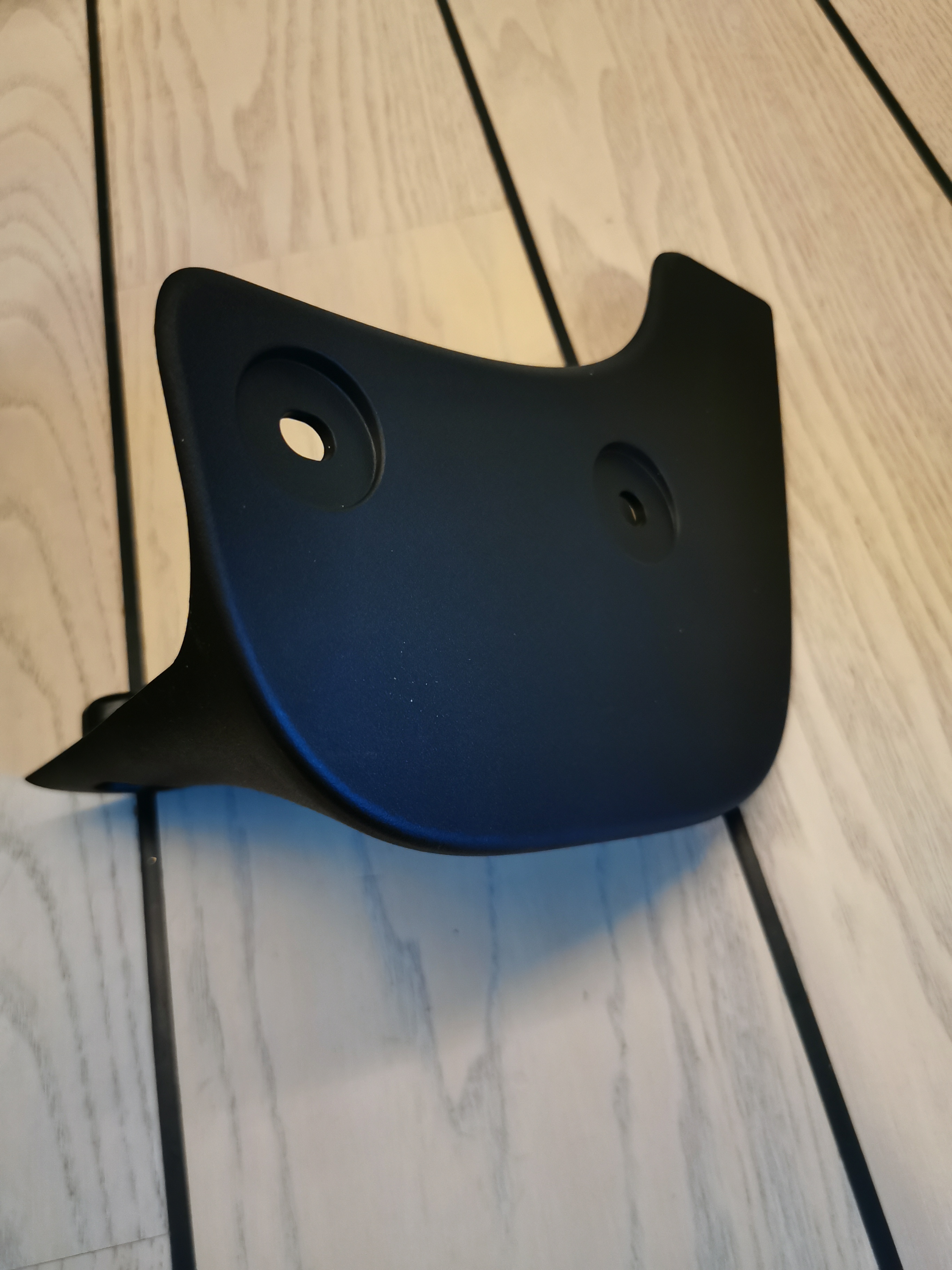

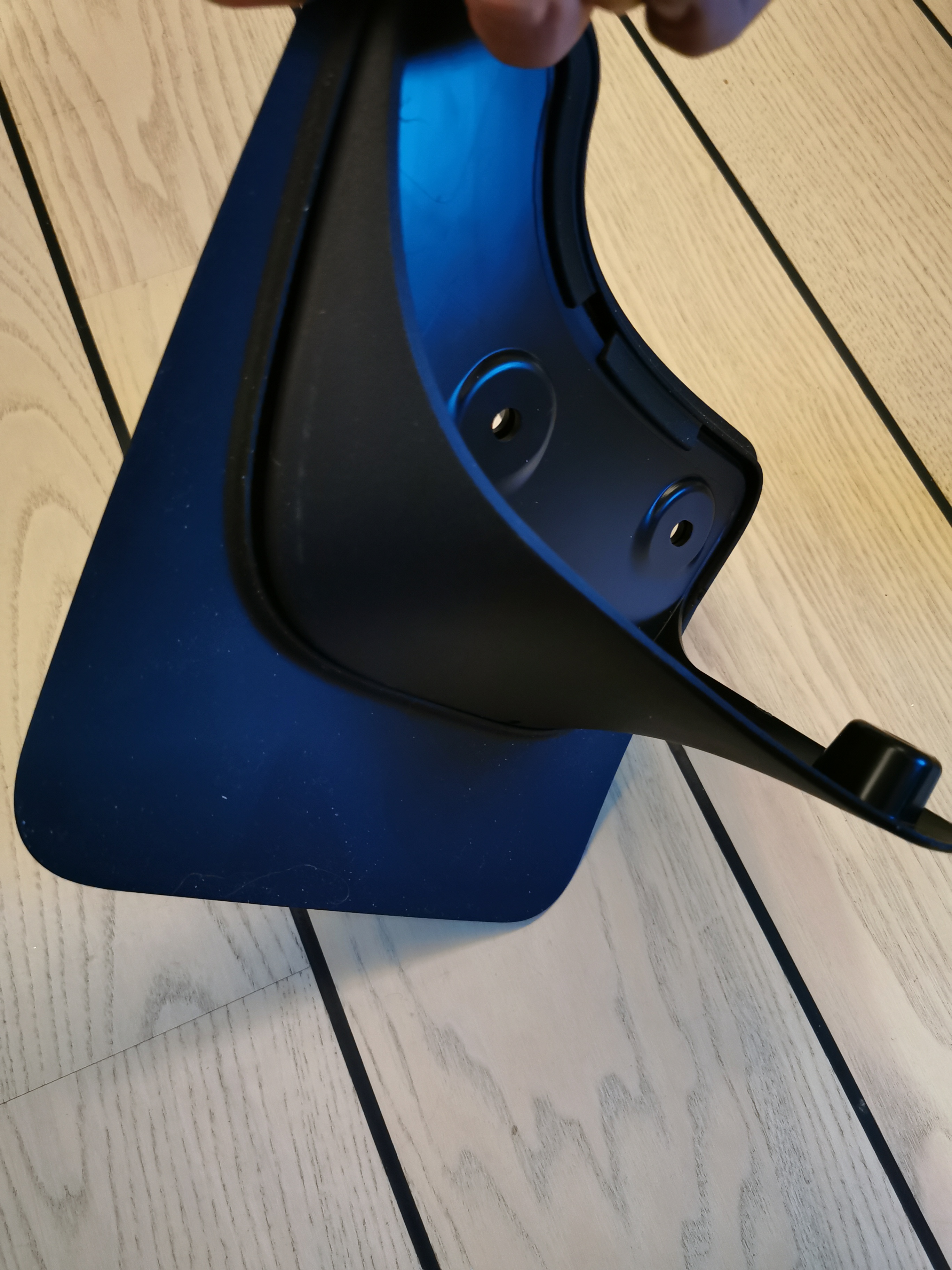

Jeg har været nede og hente det gratis All-Weather protection Kit i dag. Det indeholder både mud flaps og splash guard. Jeg er i tvivl om man bør installere begge, eller om mud flaps er nok. Hvad gør i?

Hvad er forskellen på mud flaps og splash guard?
Splash Guards er ret store

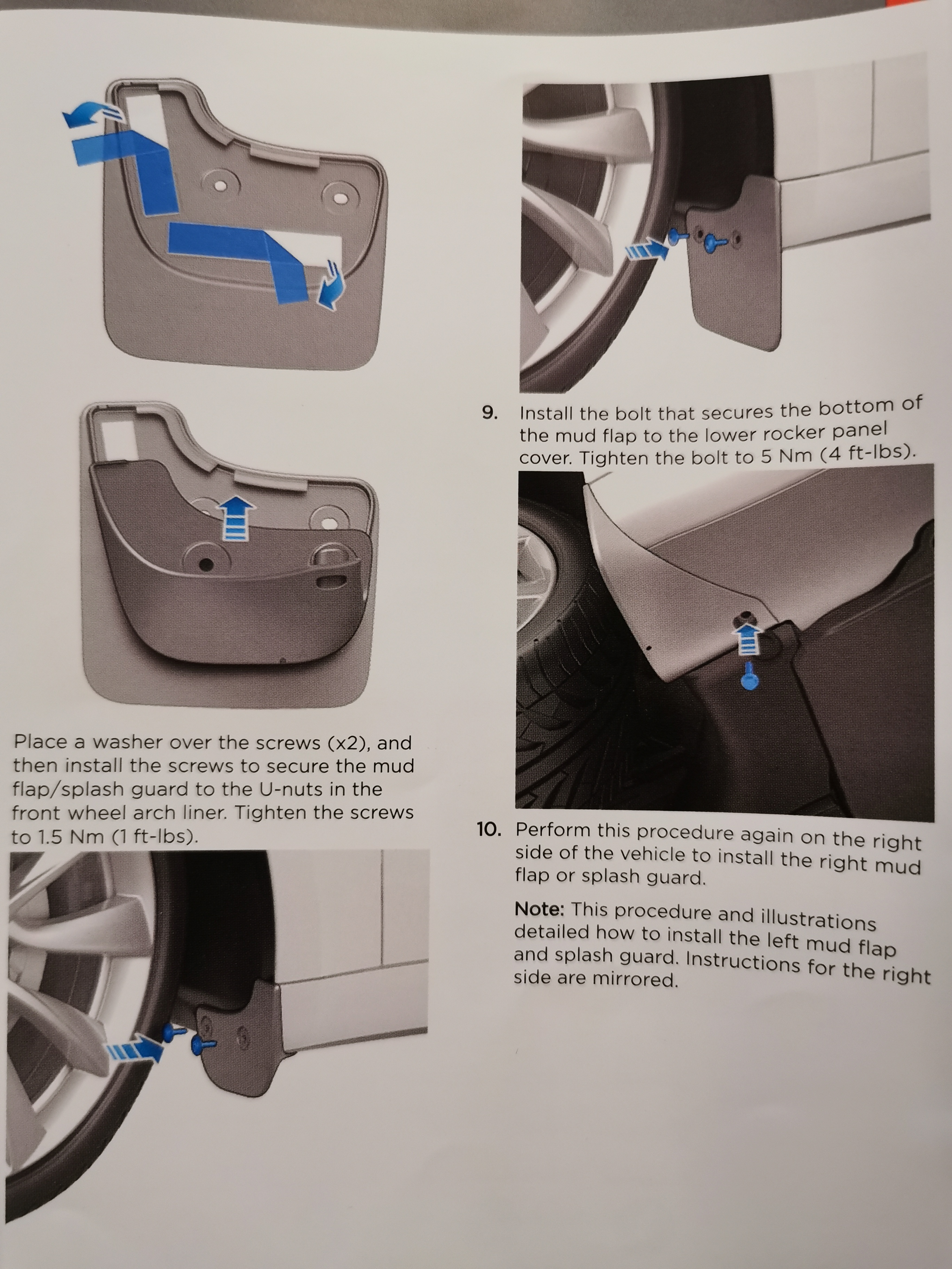

Jeg har også fået fat i et sæt. Jeg regner med at sætte de små på først og se om det hjælper nok. Hvis ikke er det bare 2 skruer der skal af og på for at sætte de store på.

Ok, jeg fik løst det. Det viste sig, at selve inderskærmen skulle trækkes helt ud. Så kom det på plads. Så nu sidder den der. Jeg synes bare der er et rimelig stort mellemrum  ved inderskærmen hvor der kan samle sig skidt. Jeg kan dog ikke se at den kan sidde anderledes. Og på ydersiden flugter den pænt. Hvordan ser jeres ud?
Kan du tage et billede længere nede fra, så vil jeg kunne se om det ser ud som mine.
