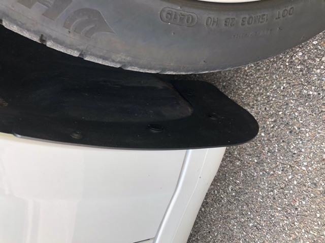

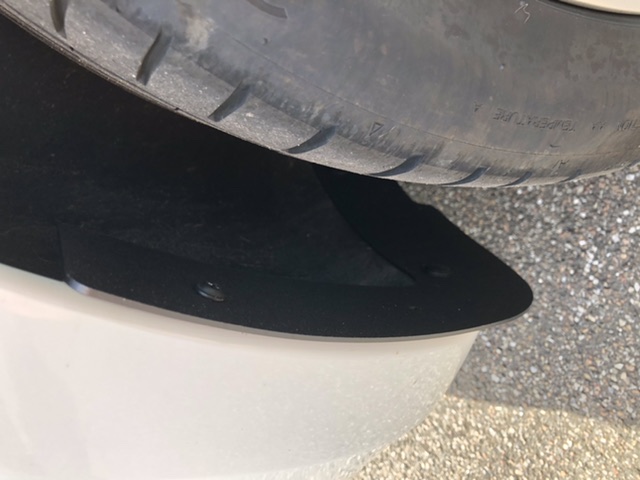

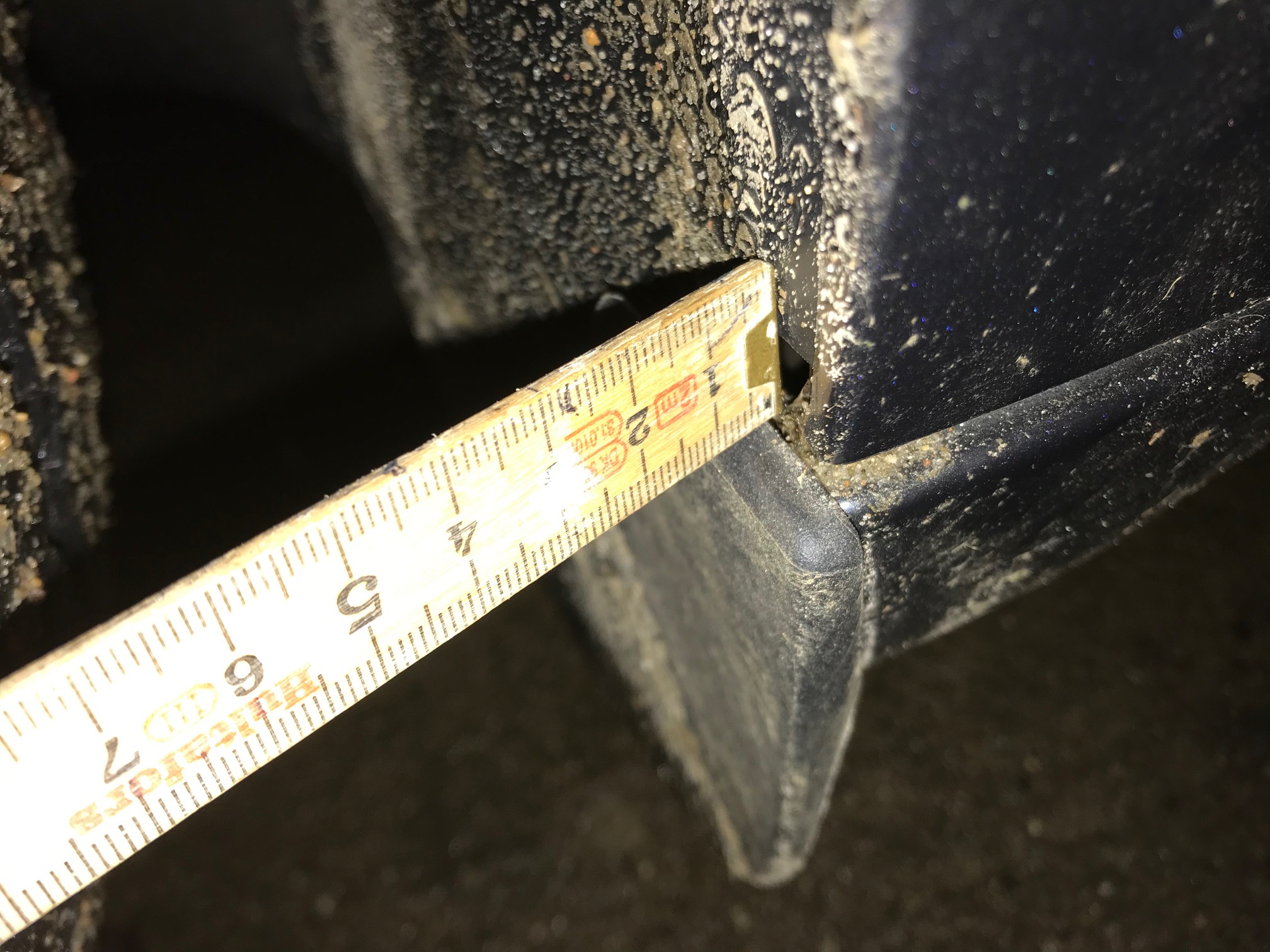

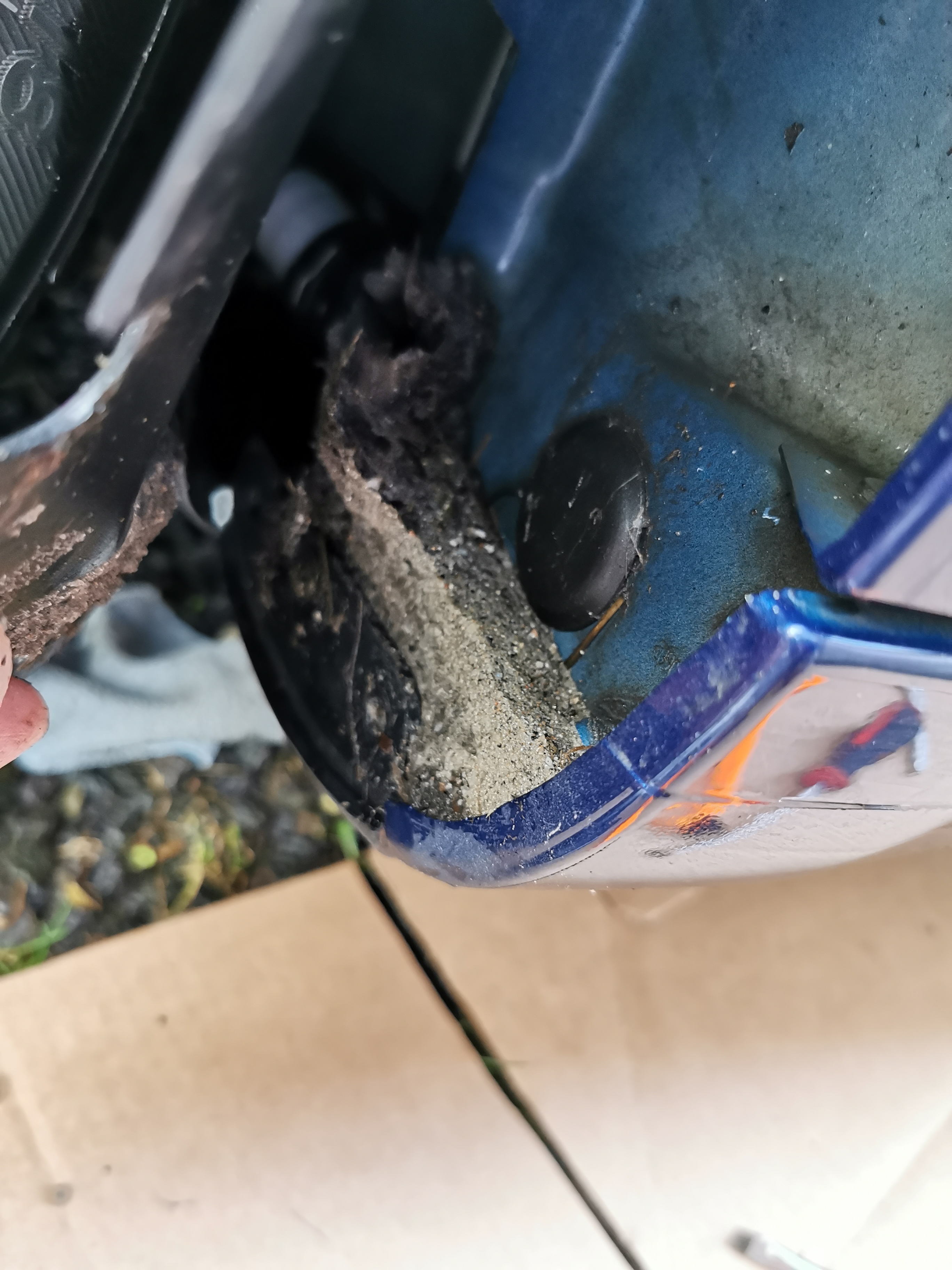

OK, her er et lidt bedre billede der viser gabet i inderskærmen. Senere i dag sætter jeg den på i den anden side, så må vi se om den ser ligesådan ud, men det kunne være rart lige at høre om I ser noget lignende.
Hermed billede som lovet, ser ud til at dit mellemrum er betydeligt større end mit, så der må være noget galt.
Prøv at løsne skruerne og skub op i flaps og holde dem oppe mens du spænder skruerne igen. Det gjorde jeg selv for at få dem i "hak" mellem pladerne.
B8Peter
B8Peter Jan 11 '20

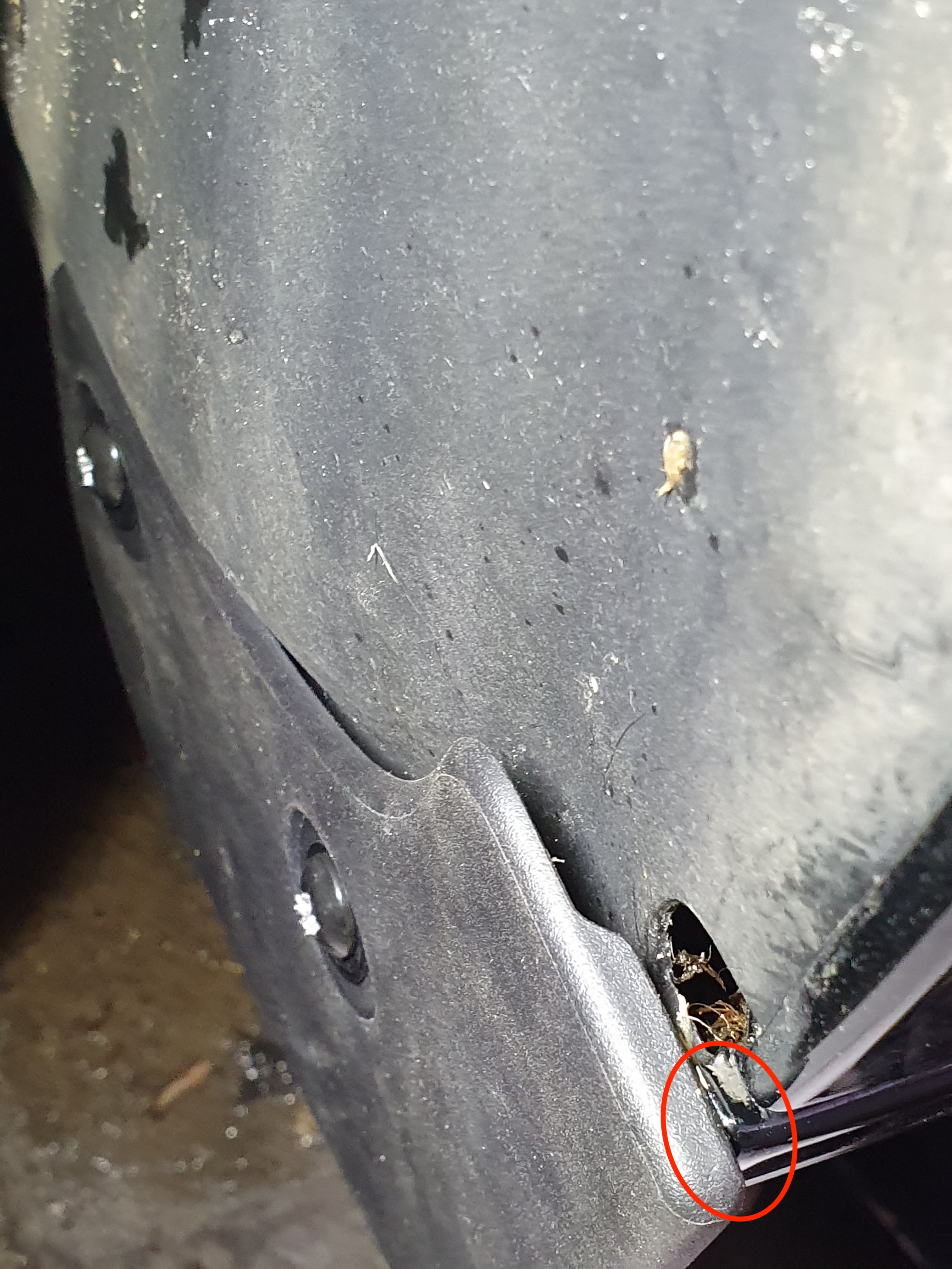

Den er forkert monteret @selsoe.
Den skal over panelkanten imellem selve skærmen og panelet som jeg ser det på din røde bil
Har tegnet en rød ring , fra min montering kan se din ikke går over kanten.  Håber det kan hjælpe dig.  Mvh. Peter

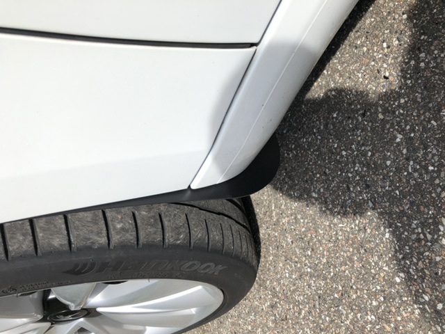

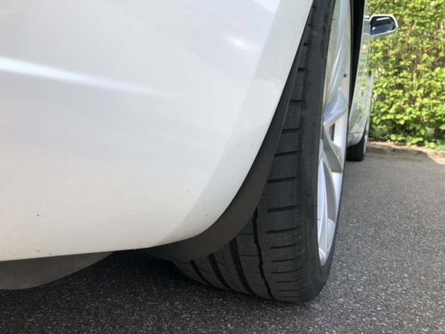

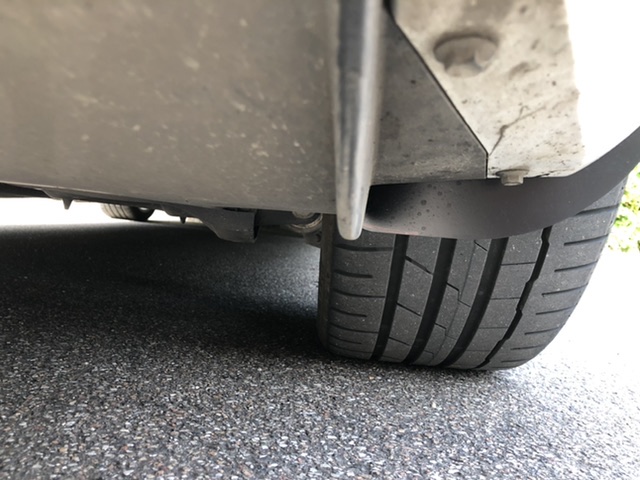

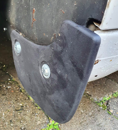

Anbefaler stænklapper fra canadiske EV Mudflaps - JA de er ret dyre men er overbevist om de er langt flottere end alt andet jeg har set.
Lige før vores nuværende tyskertur har jeg monteret dem. De ligner noget der kunne være standard og lader til at være god kvalitet. Der følger nogle PPF strips med som sættes mellem lak og flapperne.
Ventede en måned på at modtage dem. Købte den mindste og mellemstørrelsen (da jeg var usikker på hvad jeg ville have på) og lavede via mail en deal om at få fri fragt.
Planen er at jeg om vinteren skifter til de den større model og samtidig får rengjort bagved.
Den større mellemmodel rager en aaanelse længere ud til siden og dybere ned så tror jeg ville klippe noget af så de ikke blev for lave.
Trimmede lidt af de bagerste 2 så de kun dækker bag selve hjulet og ikke et par cm længere ind under bilen.
Fotos er nuværende montering med mindste EV Mudflaps model - altså på min dyt.
Et andet stort plus ved disse er at de trækker inderskærmene godt frem så der ikke er så stort gab.
