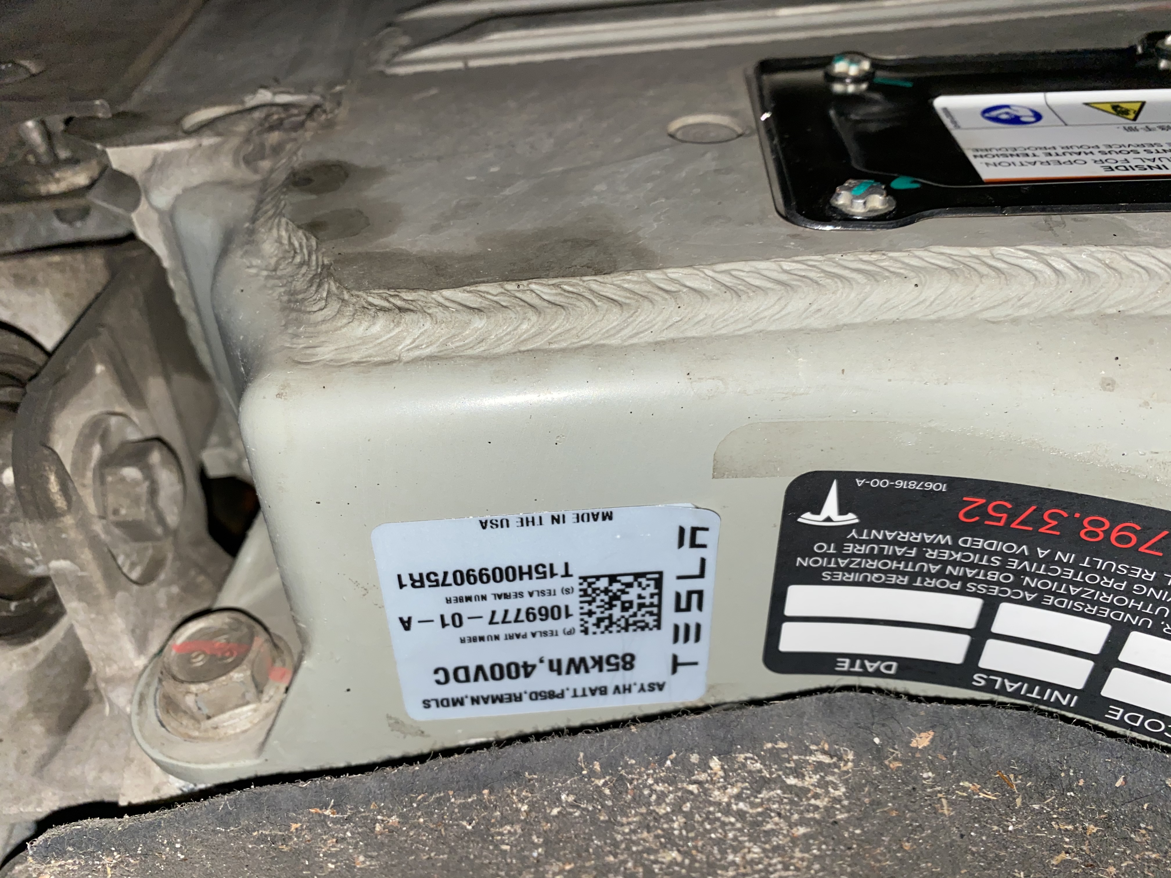

Tak for jeres gode tilbagemeldinger. Jeg har nu prøvet ladning fra tre forskellige kilder og med tre forskellige kabler (dog ikke SC) samme resultat, samt kørt 40 km så batteriet ikke er helt koldt. Lader lige nu med kun 5kw (ved 18% charge) fra en Clever stander hvor jeg normalt får 11kw. Der er batterikølervæske og pumpen kører fint og jeg kan også mærke at der er varme i et af rørene fra pumpen. Det må være det er opvarmer batteripakkerne. Mit 12 volt virker fint.

Men at du kun kan lade op til 22% SoC, inden den slår fra, det er jo helt klart galt. Det lyder som om, der er noget alvorligt galt med batteriet, siden den begrænser opladningen på den måde. Måske er det en enkelt celle eller et enkelt modul, der er stået af. Eller måske skal hele batteriet skiftes. Jeg er ikke ekspert på dette område, så det er bare spekulation herfra.
