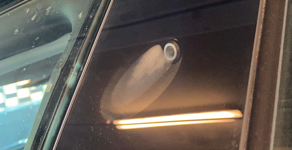

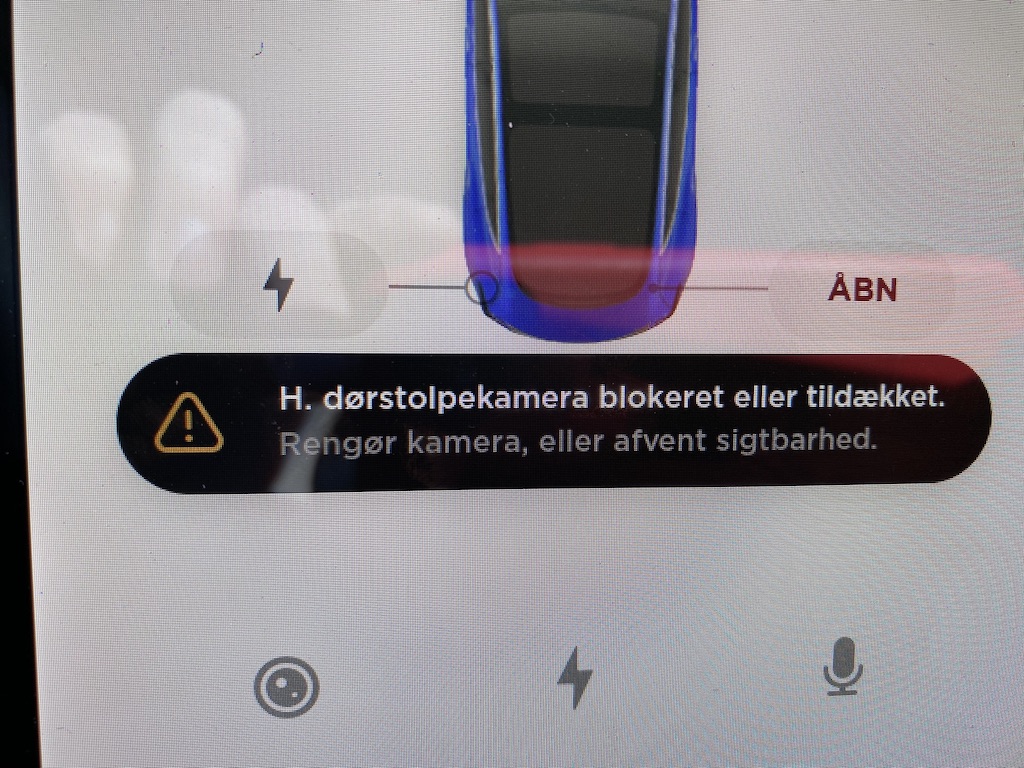

Jeg kørte til København i regnvejr i går (ca. 30 km) og på vejen hjem advarede den om blokeret kamera i venstre side.
Jeg kunne efterfølgende konstatere, at der var dug på indersiden af glasset ved kameraet i B-stolpen.
Har andre prøvet det?

Det har jeg også prøvet. Det forsvandt igen.

Det prøvede jeg da jeg hentede min. Det forsvandt på hjemturen.

Kender det godt - dog som regel højre side. Forsvinder igen og kommer igen.

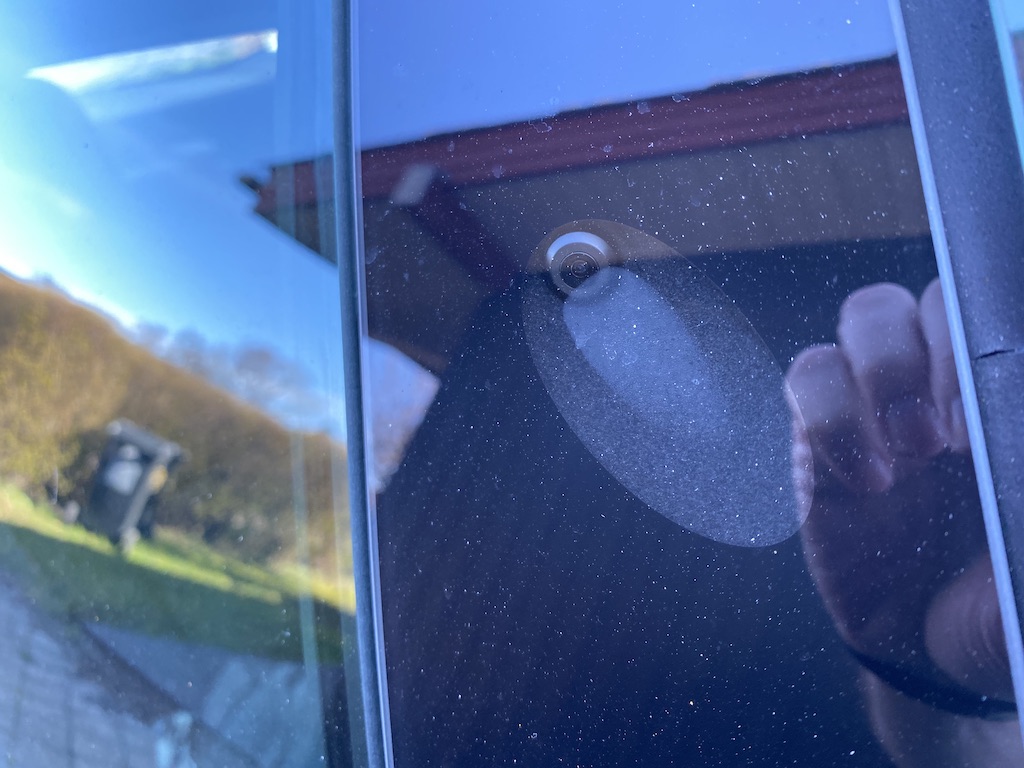

Samme her, men på højre sidestolpe. Sker ret konsistent når jeg kører ca 20km med bilen i koldt vejr, starter i skygge og så kommer solen på. Tror at der er fanget noget "fugtig" luft under glasset på højre B stolpe ved monteringen. Antager at kondensen går over når temperaturen stiger til foråret / sommer og kommer sikkert igen til efteråret/vinter. Ser lige hvad dem af jer som kommer på service center får at vide. Venter spændt!

Bemærker tit denne alarm. Har dog ikke stoppet og kigget på kameraet. Dog virket det ofte som en af de 2 fenderkamerarer.
Men har bemærket at det ofte passer med lav sol, så vurderer selv at en del af tilfældene er et spørgsmål om kameraet er blændet. Ofter forsvinder alarmen få sekunder efter man er kørt i skygge bag et hus eller træ. Det fremkommer så ikke igen.

Jeg oplever også periodevist at højre eller venstre B-stolpe kamera er dugget til, og nogle gange forrude kameraerne, som beskrevet i jeres indlæg.
I tilfælde af forrudekameraerne, bilder jeg mig selv ind at det hjælper at slå forrudevarme på max i et par minutter (dobbeltklik på 3. icon fra højre, nederst på skærmen)
Min teori er at det starter varmetrådene i kamerahuset, og dermed afdugger ruden.
En anden teori jeg har, er at det hjælper at forvarme bilen 15-20 minutter før afgang.

Joe73, der er varmetråde ved forrude kamera, som vistnok tænder samtidig med elbagruden tændes.

Har bemærket min M3 i ny og næ brokker sig på side kameraerne hvis solen står direkte ind på. Men kan fint køre videre med det. Går væk indenfor 1 minut.
