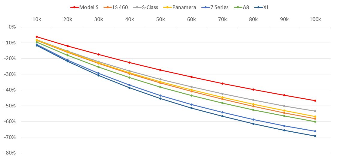

Hvis du skal sammenligne, så skal du principielt ikke have låneomkostninger med, men derimod værditab per måned.
Alternativt giver det selvfølgelig mening for dig at sammenligne finansieringsomkostninger med en alternativ ICE fra ny, hvis du står og skal vælge mellem en Tesla og en specifik ICE.
Vedlagte billede er fra 2018
