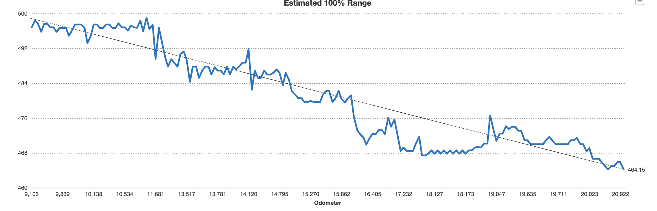

Jeg er også en smule bekymret fro vores M3P mht. batterikapacitet. Den er 8 mdr gammel, har kørt 21.000 km og faldet 7% i kapacitet; fra 499 km til 464 km range ved 100%. Desværre fik jeg først datalogning på fra omkring 9000 km, men fra de 0 til 9000 var der næsten ingen ændring i rated range, de lå omkring de 499 km. Min TeslaFi graf ser således ud
Min frygt ligger i at det tydeligvis er en konstant retning - selv efter så mange km. Der er ikke noget "stabilisering" at spore :(
