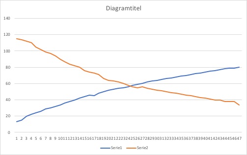

Blot for at have noget at sammenligne med, min bil er stadig på version 8.1 og i går aftes prøvede jeg (meget uvidenskabeligt) at skrive ladehastighed og procenter ned mens jeg ladede bilen fra 13 til 80 procent.
Serie 1 er procenter pr. minut og serie 2 er KW pr minut.
Jeg var 47 minutter om at lade bilen fra 13 til 80 procent.
13 -> 20 tog 3 minutter
20 -> 30 tog 5 minutter
30 -> 40 tog 5 minutter
40 -> 50 tog 6 minutter
50 -> 60 tog 8 minutter
60 -> 70 tog 9 minutter
70 -> 80 tog 11 miutter
Jeg brugte SuC i Randers og klokken var ca. 22:15 da jeg ankom som denne eneste. Der kom en enkelt bil da jeg var på ca. 65% hvilket ikke burde have nogen indflydelse. Udetemperaturen var på 5 grader. Og jeg havde netop kørt 51km motorvej med et forbrug på 303wh/km. Så batteriet burde have været nogenlunde varmt ved ankomst.
Bilen har kørt 172.000km så en vis degradering af batteriet med højere ladetid må selvfølgelig forventes, men alt i alt, er det ikke meget anderledes end da jeg fik bilen for 4 år siden. så er der lidt at sammenligne med i forhold til nye versioner.

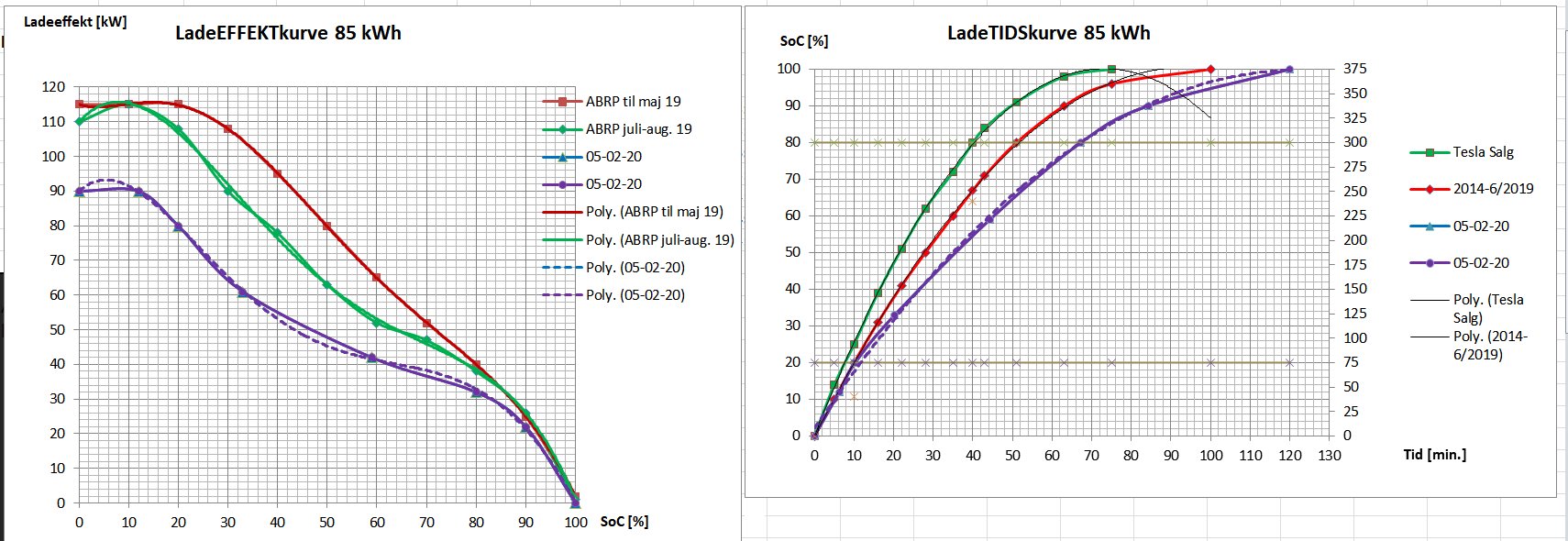

For bedre at kunne sammenligne (10-80%): Kiefer = 48 min.  Ledsager = 47 min.  migselv = Min egen = 46 min. I dag efter fw-opdatering ligger min på 57 min.
Teslas specifikationer sagde/siger 10-80% = 38 min. Og 0-50% = 20 min.

Jeg mener, der er en fejl i dine data. Skal det ikke være 40 -> 50 tog 6 minutter? Således at den samlede ladetid fra 13% -> 80% bliver 47 minutter ligesom på grafen?
Til sammenligning tog min bil 44-45 min. om at lade fra 13% -> 80% før opdateringen med nedsat ladehastighed. I dag tager det væsentligt længere tid.

@P85DK - Helt enig, enkeltstående og udokumenterede tal fra teslaforum.dk kan ikke bruges i et sagsanlæg. Jeg mener dog at ladetidsforlængelsen forlængelse (genen) har stor betydning (også). Det er for mig at se en vigtig opgave at indsamle, systematisere og præsentere data (valide) og anden dokumentation til brug i en sag mod Tesla.
Noget tyder på at alle 85´ere ligger på næsten samme ladetider henh.v. før og efter sommeren 2019. Men det bliver vi nok meget klogere på i den nærmeste fremtid.
@Ledsager - Hvad får dig til at tro at ladetiden gradvist er blevet forlænget. Prøv at sammenligne dine eksempler med "Ladetidskurven" her: http://www.teslaforum.dk/.../4380-Ladekurver.jpg

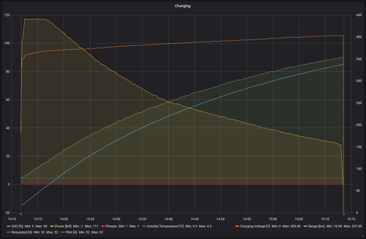

Jeg kan også bidrage med et datapunkt for en "god" ladning med v8.1 fra 5% til 90%. Det var søndag den 23. februar jeg lavede denne test. Først kørte jeg Aarhus -> Randers for at varme batteriet op og så direkte videre til Hedensted for at tømme batteriet.
Car: P85+, 2013
Firmware: v8.1 2018.36.2
Location: Tesla Super Charger, Hedensted, DK
Charge Point: Stall 4A
SOC Start: 5 %
SOC End: 90 %
Duration: 62 min
Battery Temp, Start: 32,5°C
Battery Temp, End: 41,4°C
Ambient Temperature: 4,5°C
Max Effect: 117 kW (HVAC off)
Taper starts at: 16 % SOC
100 kW @ 29% SoC
SOC = Effect = Session Time
5 % = 105 kW = 0 min
6 % = 117 kW = 1 min
10 % = 117 kW = 3 min
15 % = 117 kW = 5 min
20 % = 112 kW = 7 min
25 % = 105 kW = 9 min
30 % = 99 kW = 11 min
35 % = 92 kW = 14 min
40 % = 84 kW = 16 min
45 % = 76 kW = 19 min
50 % = 71 kW = 22 min
55 % = 63 kW = 26 min
60 % = 57 kW = 30 min
65 % = 53 kW = 34 min
70 % = 48 kW = 38 min
75 % = 43 kW = 43 min
80 % = 39 kW = 49 min
85 % = 33 kW = 55 min
90 % = 28 kW = 62 min

@Marcel - den kurve misunder jeg dig.......over 100kW til 30% SoC - suk.....
men det gjorde min 70D jo også indtil 2019.20.1.......

MOS: Jo, du har helt ret, jeg havde set forket på tidsstemplet på det ene billede...
Jeg har rettet i mit oprindelige indlæg nu.

Jeg nævnte i sidste indlæg turen Aarhus -> Randers (35 km) for opvarming af batteri. Det var aggressiv, binær kørsel en stor del af vejen samt max tilladt hastighed. Batteritemperaturen var på 12°C da jeg startede og nåede lige at runde 30°C da jeg ankom ved Randers SuC. Der skal alligevel en del til at opvarme batteripakken. Når pakken er kold og man kun kører "normalt" eller endda kun kører landevej skal der en hel del flere km til at få den op på optimal "drifttemperatur".
Turen herfra til Hedensted var blot max tilladt hastighed som gav ca. 2°C ekstra.
Til dem der er interesseret i logning: Jeg bruger Teslalogger som optager alle ture og ladninger. Det hele kører på en Raspberry Pi (kan også installeres i Docker) og trækker data fra bilen via Tesla's API.
Hvis man har ScanMyTesla, så kan den nu også levere data til Teslalogger via mobilen. Jeg havde dog problemer med internetdeling (jeg bruger iPhone) ved min test, så data blev ikke sendt inden jeg fik det til at virke ved omkring 70% SoC. Det fede er at med SMT integrationen får man også temperaturen af batteripakken samt andet nyttigt med på grafen.
