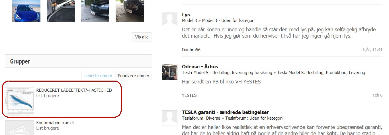

@PCPH - Du går ind på teslaforums FORSIDE. Et stykke nede på venstre halvel af siden findes GRUPPER.
@Kiefer - Håber også at se dig der.
