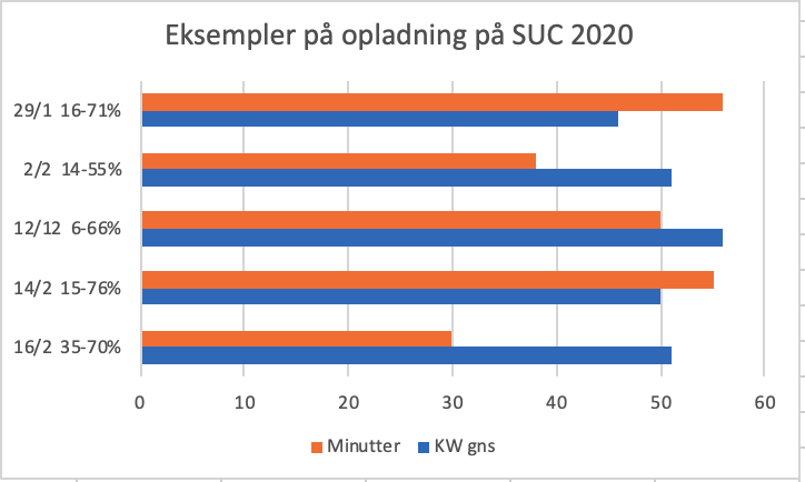

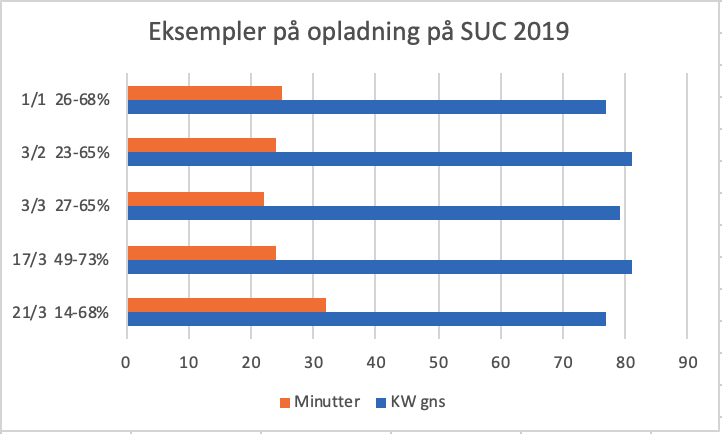

Ladetider med grafer. De forsvandt i første omgang
Her er beviset for de væsentlig længere ladetider og den mindre ladeeffekt på min bil
Ladetider og gennemsnitlig effekt for hver ladning hvor jeg sammenligner nogle vintermåneder i 2019 og 2020. Samtidig fremgår der start og slut ladeprocenten ved hver ladningsdato. Min bil er en 85D fra 2015.
Det er vist tydeligt for enhver, at uanset start og slutladeprocent, er ladeeffekten væsentlig lavere i 2020 end den var i 2019 og tiden det tager at lade væsentlig længere.

@Ledsager - Dine målinger svarer nøje til mine (S85/2014/110k) Ca.35% reduceret ladeeffekt - Ca. 50% længere ladetid. Ja det er absolut ikke tilfredsstillende. Jeg går selvfølgelig ud fra, at du har sørget for at batteriet er godt varmt inden start af ladning, og at du var eneste (eller første) mand på ladeparret.
Jeg tør godt vædde på, at Tesla vil prøve at (bort)forklare dine resultater. Så hvad du tror er bevis, mener de sikkert ikke er. Og du kan ikke få log resultater fra bilen udleveret. Jeg taler af bitter erfaring. Så desværre tyder meget på, at kun en retssag kan få Tesla "ud af busken".

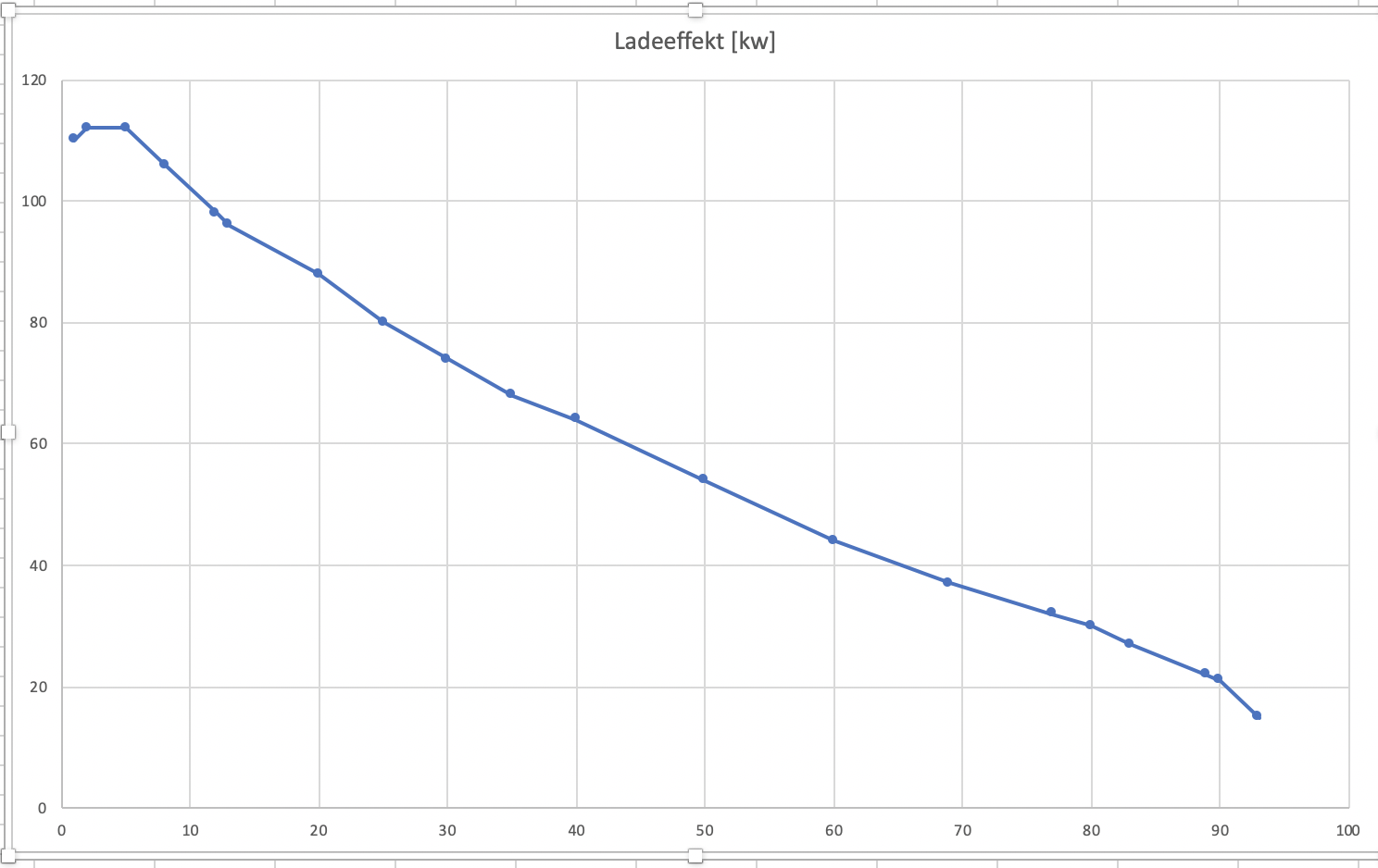

Hvad tænker i om denne ladekurve.
Varmt batteri, helt alene på SUC 1-93% på 1 time og 30min

@HemligNemlig
Jeg ville være godt tilfreds, hvis min bare så sådan ud. Summen af SOC og effekt er mellem 105 og 115. Min er 90 :-(

HemligNemlig
HemligNemlig Feb 20 '20
Hmm det tog ikke mange minutter inden den var under 100 og 0-80% tog en time ikke 40min, så naturligvis er det ikke som før fw. Bare første gang jeg har prøvet at plotte noget ind i en graf.
har en masse data fra i sommers men desværre ingen fra før fw updaten

@Hilbert: Du har sikkert ret i at de ikke mener, at det er et bevis og vil gøre deres bedste for at bortforklare. Jeg kan ikke love at alle mine 2020 målinger er gjort efter de nye forskrifter om at batteriet skal være helt varmt. Nogle af dem er. Jeg har dog været alene på ladegruppen hver gang.
Vedr. 2019 målingerne kan jeg med sikkerhed sige, at jeg ikke har gjort noget særligt mht batteriopvarmning og fået GPS til at pege på laderen allerede fra turens start. Alligevel er tallene fra 2019 meget bedre. Enig i at en retsag (eller truslen om en sådan) vil blive det eneste de respekterer. Det er trods alt mange tusinde biler det handler om og en risiko for batteriombytning på mange biler, når batterierne dør. Underligt at de mange "Teslamedier" som fx Evannex ikke skriver om det.
@HemligNemlig: Sindsyg lang ladetid og helt i skoven, hvis man er på langfart. Selv om du selvfølgelig "burde" være stoppet ved 80% iflg. Tesla.

@HemligNemlig- Kunne det ikke være interessant at indtegne din kurve på abetterplacekurven. Ved 40% ligger du på 65%, hvor du skulle ligge på 90 kW - velkommen i klubben.
Det er nok meget få, som har data fra før reduktionen kom (de fleste går jo ikke og samler data, hvis de føler at alt er som det plejer at være). Men jeg mener, at abetterrouteplanners logninger fra før de famøse opdateringer klart viser hvor ladekurven generelt lå dengang.
@Silden- Nu kan HemligMemlig med en S85 jo ikke helt sammenlignes med din S70D, der skulle ligge ca. 10 kW lavere, men noget tyder på at din også ligger meget lavt.

@Hilbert, gerne syntes bare ikke jeg kan se hvordan?
Hilbert
Hilbert Feb 20 '20
@HemligNemlig- Smid kurven fra routeplanner ind i dit billedbehandlingsprogram og læg din kurve ovenpå (med gennemsigtig baggrund). Ellers kan du (med omhu) tegne den ind.
