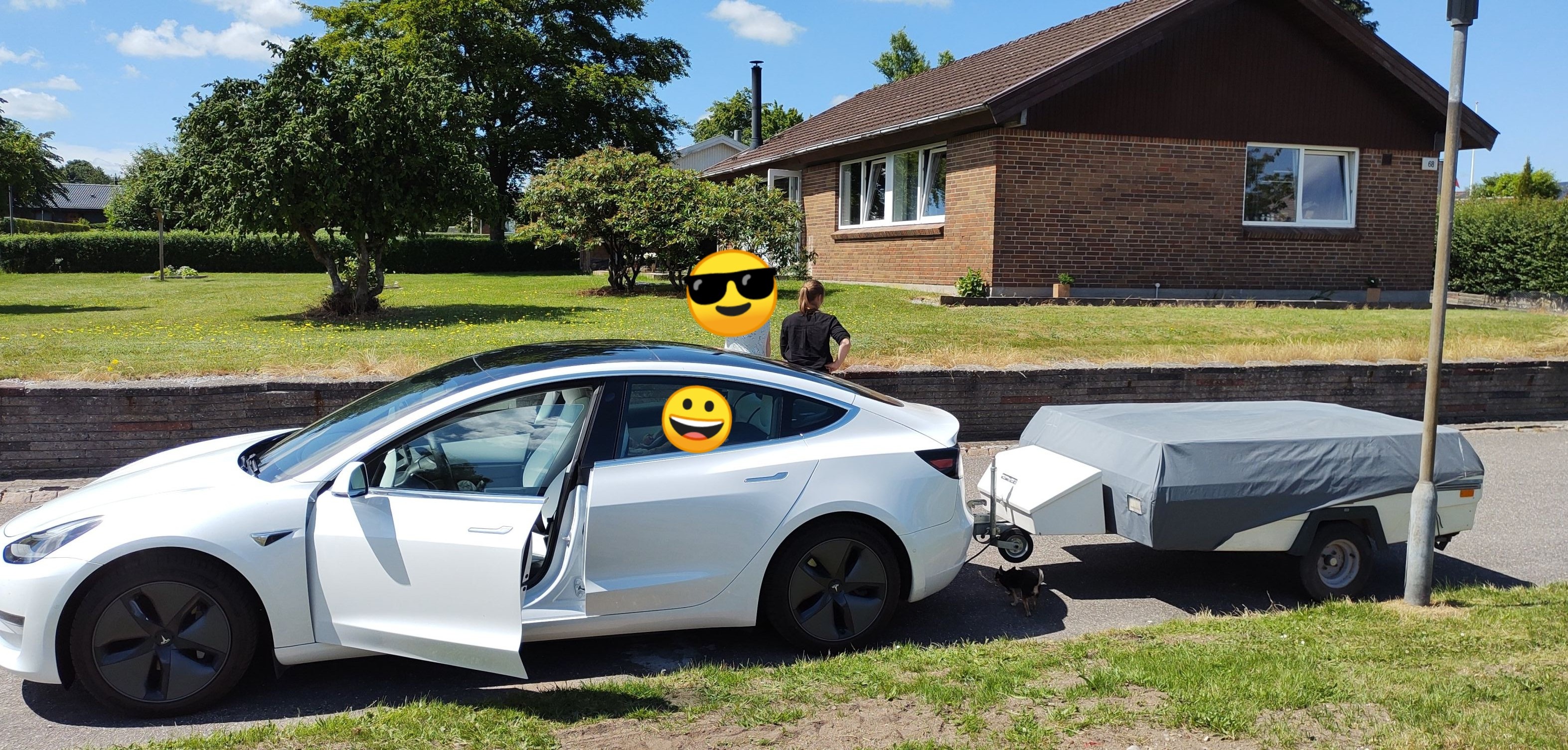

Nogen som har erfaring med at køre med sådan en fancy telt trailer efter deres TM3?
Vi skal på en teltur snart og overvejer at købe sådan en brugt CampLet og spænde efter den hvide Pony. Ville bare høre om der var nogen herinde der har erfaringer med den slags... Forventet forbrug og ting at tage højde for.

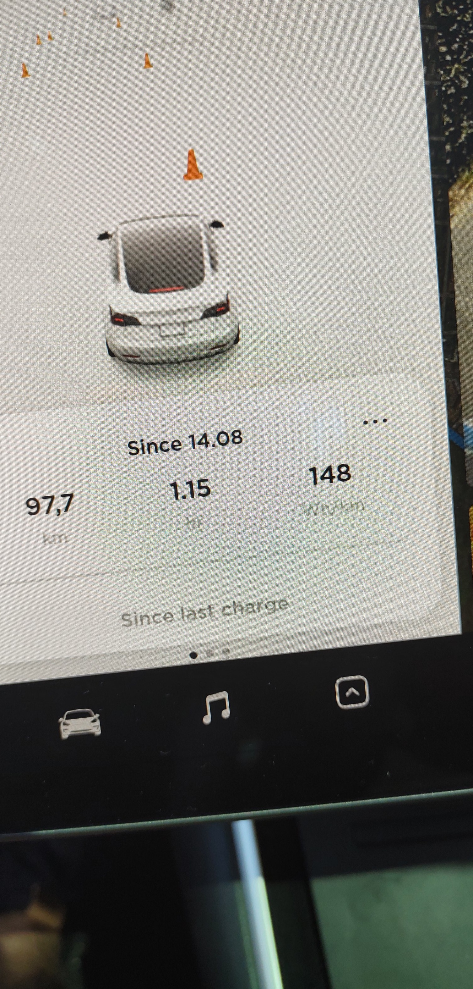

Så fik vi også købt camplet og turen hjem viste et overraskende lavt forbrug.
148 wh/km. Det giver en rækkevidde på den gode side af 500 km når den er helt fyldt op... Ikke dårligt.

Vi endte lige omkring 160 wh/km. Det var en super tur og campletten samt bilen var max læsset op.
