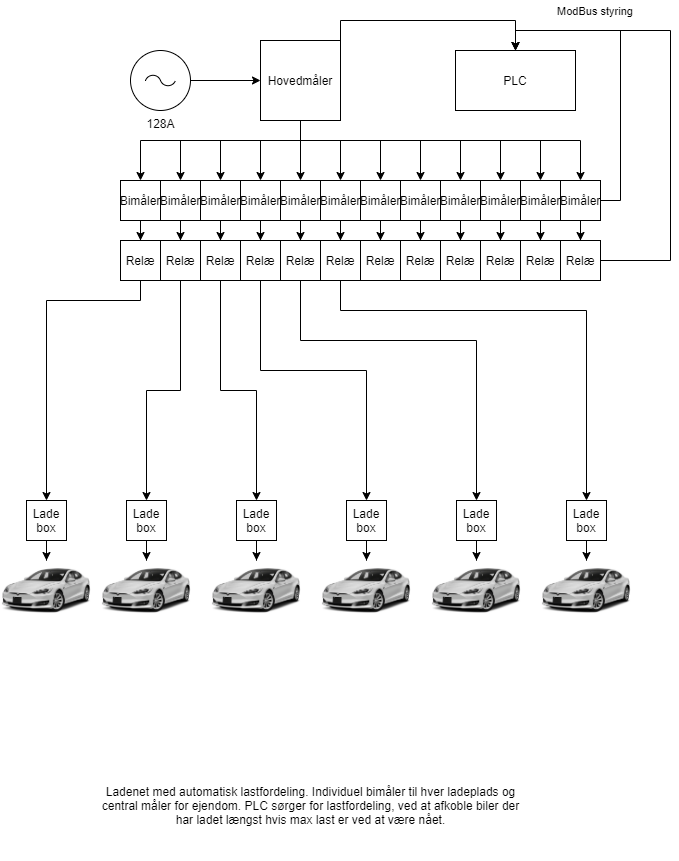

Jeg tænker at det vil være ret nemt at lave en fordeling af tilgængelig effekt. I vores ejendom er der parkeringskælder med faste pladser, og ønske om ladning til alle på sigt. Jeg tænker at der skal føres 3 faser til alle pladser med potentiale på 11kw, men med lastbegrænsning. Vi kunne måle belastning på ejendom, og koble ladestandere fra når max last er ved at være nået. Biler der har ladet længst tid bliver koblet fra først. Kan meget nemt styres med en lille billig PLC. 3 fase bimåler med modbus kan købes for ca 1000,- og en relæ udgang pr plads, og det burde være det. Om så folk individuelt skal kunne vælge egen udbyder, eller vi skal oprette en ladeforening og selv afregne må vi se senere.
larsenjan
larsenjan Jun 16 '20
Simpel tegning

@larsenjan
Du har nok ikke lyst til at afbryde måleren, er det faste målere har de ofte load sharing så man kan kommunikere med hver lader såsom Wall charger som giver rimelig bang for the buck, men der findes også andre lade controller hvis man er ude i mere avancerede løsninger. En ladekontroller til byg selv: https://esl-emobility.com/...ox-em-cp-pp-eth.html
Jeg kan lige tage et billede ind i et skab til nogle ladestandere jeg kender, de har også RFID læser, jeg kender ikke deres pris, men de er sikkert langt over budget i forhold til nogle Wall chargere.

@mbk, jeg vil ikke afbryde måler, men kun strøm til ladeplads. Forstår ikke rigtig fordelen med kun at lade på en fase, hvorfor ikke give 11Kw når der er kapacitet. Gælder vel om at kunne styre totalforbrug i ejendom, så stikledning ikke overbelastes.
