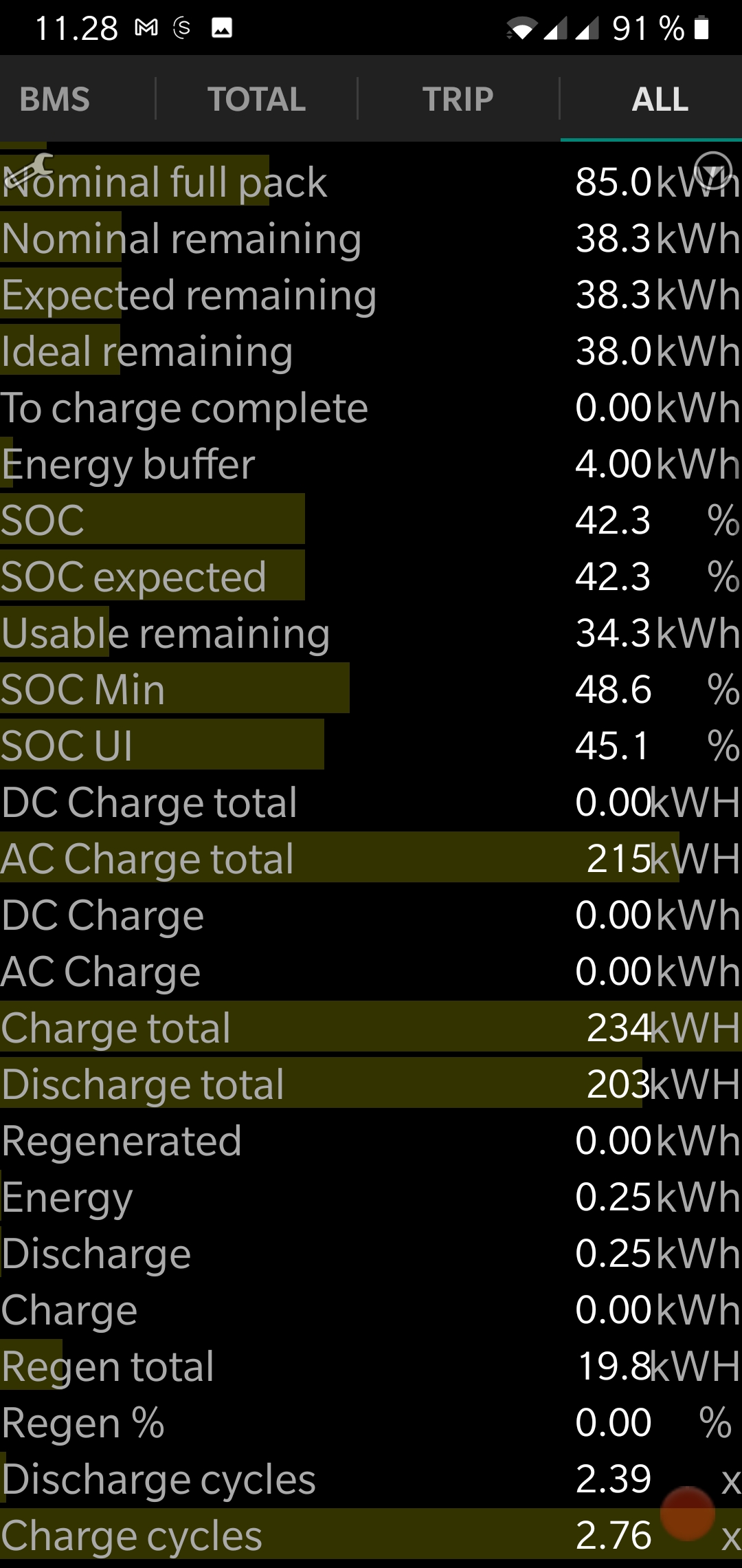

Jeg har nu fået installeret Scan My Tesla på min mobil og har fået de første data på batteriet. Jeg er ikke helt sikker på hvad alt betyder endnu, men umiddelbart ser det ud til at batteriet ikke er helt så stort som der først blev estimeret.
Scan My Tesla siger 85,0 kWh Nominal full pack, men det stemmer meget godt med at i 2018 begyndte 100kWh ejere at rapportere at batteriet faktisk kun var på 97,5 kWh og ikke de 102,4 kWh og 14/16 er 85,3.
Men den siger at der er 38,3 nominal remaining ved SOC på 42,3%, hvilket ikke helt passer.
DC Charge total er et stort flot 0 kWh, så jeg vil nok tage til Køge i aften og 'pop it's cherry'

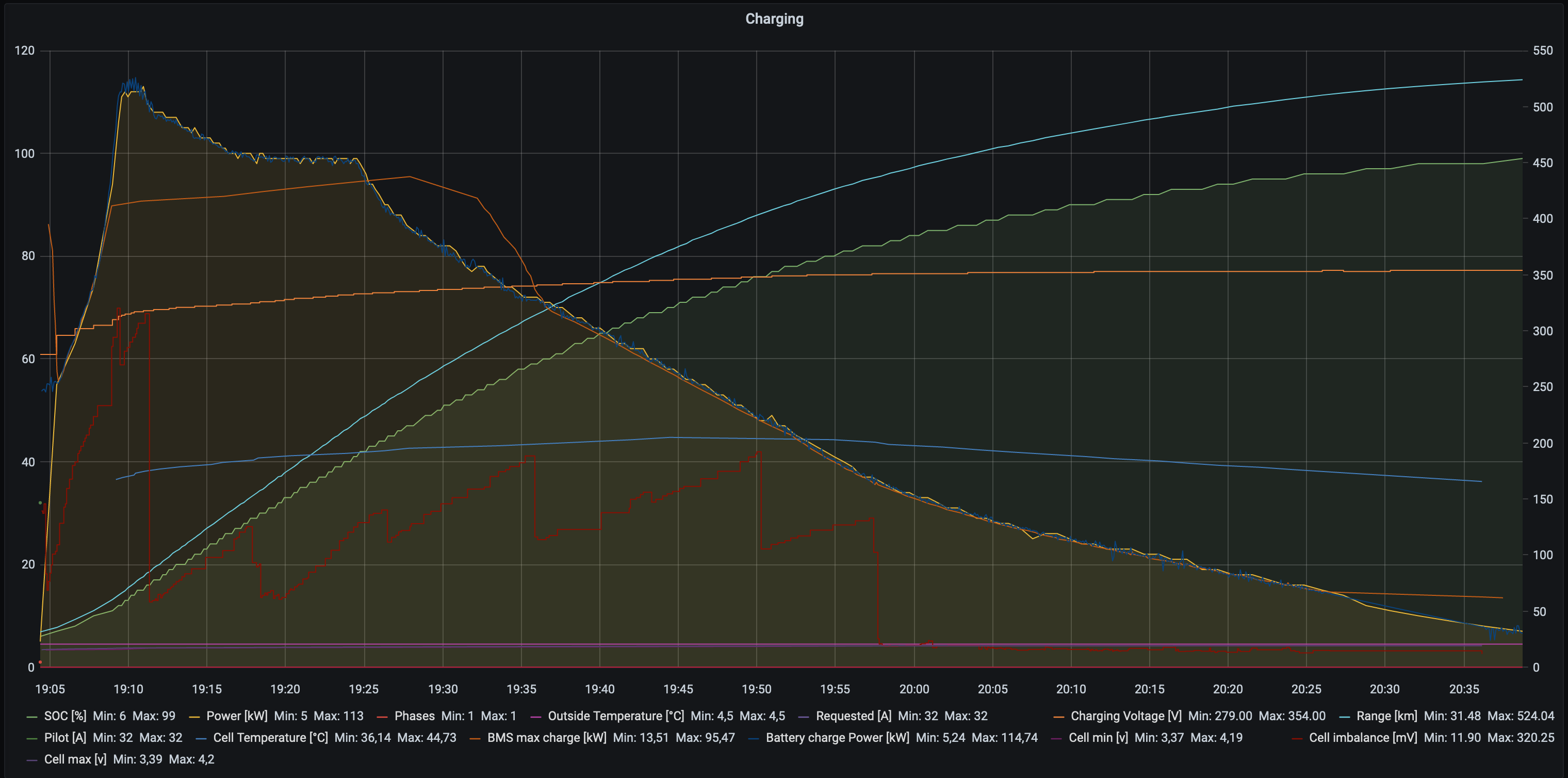

Her er den første SuC session. Jeg kom ind med 6% og batteri temperatur på 36 grader. Jeg ankom til ladestander 11A i Køge, Den var lige lidt om at komme op i fart. Jeg mener den toppede i SoC + ladeeffekt = 138. Den kørte et pænt stykke tid SoC + ladeeffekt > 130
Tilgengæld lidt skuffende at max ladehastighed var 113 kW
The Forum post is edited by P85DK Feb 28 '21
MOS Feb 28 '21
Det er ret tydeligt, at den har en noget anden ladekurve, end det gamle batteri. Men det ser da ikke helt dumt ud. Jeg ville da gerne bytte min ladekurve med denne.
Til gengæld kan jeg ikke lige gennemskue, hvad der sker med den store celleubalance på op til 320 mV. WTF!? Det er jo helt vanvittigt!! Eller er der noget, jeg har misforstået?

Ja, det er et godt spørgsmål. Jeg tror den har den data fra Scan My Tesla og jeg er lidt i tvivl om frekvensen af opdateringerne her. Jeg lavede et par accelerationstest og der viste den på et tidspunkt en ubalance på over 1.034 mV, hvilket jo lyder helt helt skævt

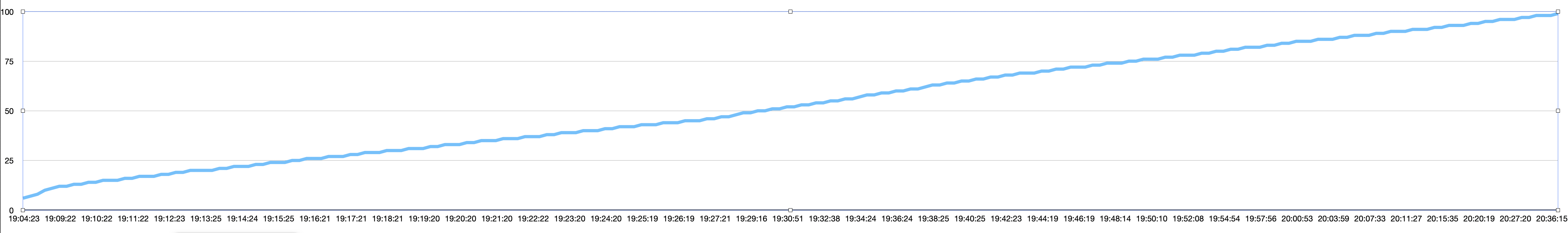

Men det korte af det lange er vel at der kom 79kW på bilen på 1t 34min. Det er bedre end det gamle batteri, men er det så hurtigt som de lovede?
Ladekurven er måske lidt lettere at aflæse her
10%-80% tog 46:50
20%-80% tog 41:18
De første 74% op til 80% tog 50 min og de sidste 19% tog 44 min
https://teslalogger.de/charging_time.php?id=54985

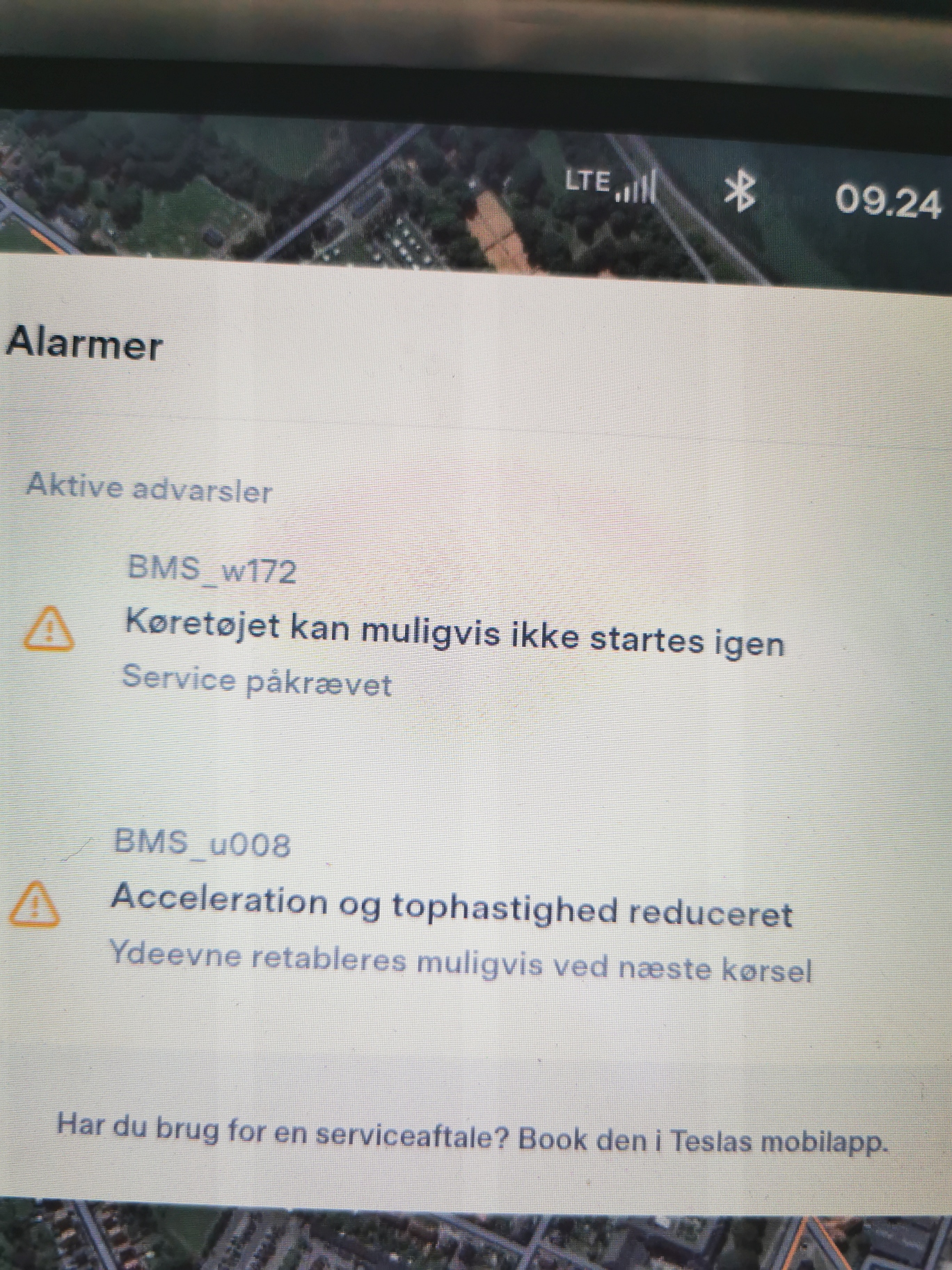

tintin Mar 14 '23
Fik denne meddelelse i morges. Er der nogen der har et gæt på hvad der kan være årsagen?
