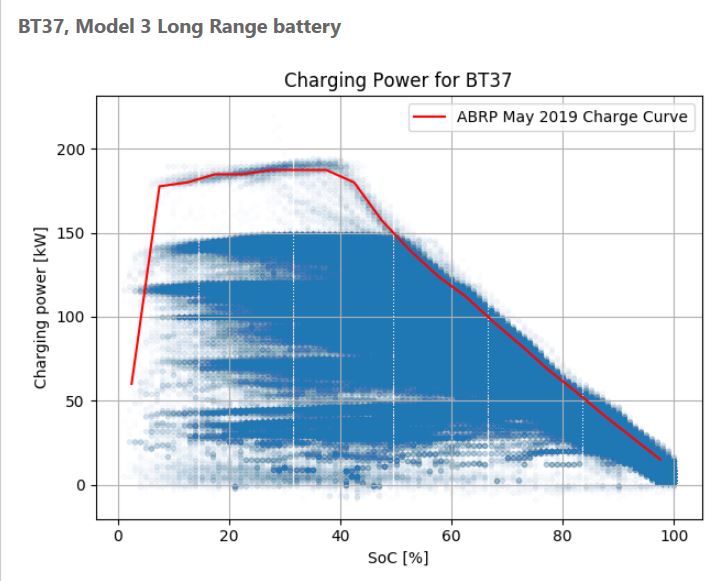

Jeg har en S 70D og er tilfreds med batteristørrlse og range, MEEEEN for Model 3 ville jeg måske vælge en LR fordi den SuperCharger væsentligt hurtigere end SR+.
I går kørte vi fra Djursland til Birkerød i S 70D, den rejse beregnede ABRP til 4 timer og 27 minutter. Retter jeg idag bilmodellen til Model 3 får jeg:
S70D: 4H:27M
3SR+: 4H:16M
3LR     4h:04M
ABRP Blog viser disse Gennemsnitlige Model 3 SUC ladehastigheder:
Væsentligt er at selv på en V2 SUC (med max 150kW) er Model 3 SR+ begrænset til 100kW, så den får ikke udnytte af SUC V3. (Men dens batteri holder nok godt :-))
Forummets indlæg er redigeret af jensk2 Jul 12 '20
SR+ har en maks lade hastigheden 170kW og ikke 100kW. Dette blev ændre et par opdateringer tilbage. Og mener at maks lade hastighed for LR er øget til 250kW (her må ejer af LR lige komme på med info, hvis det ikke er korrekt).
