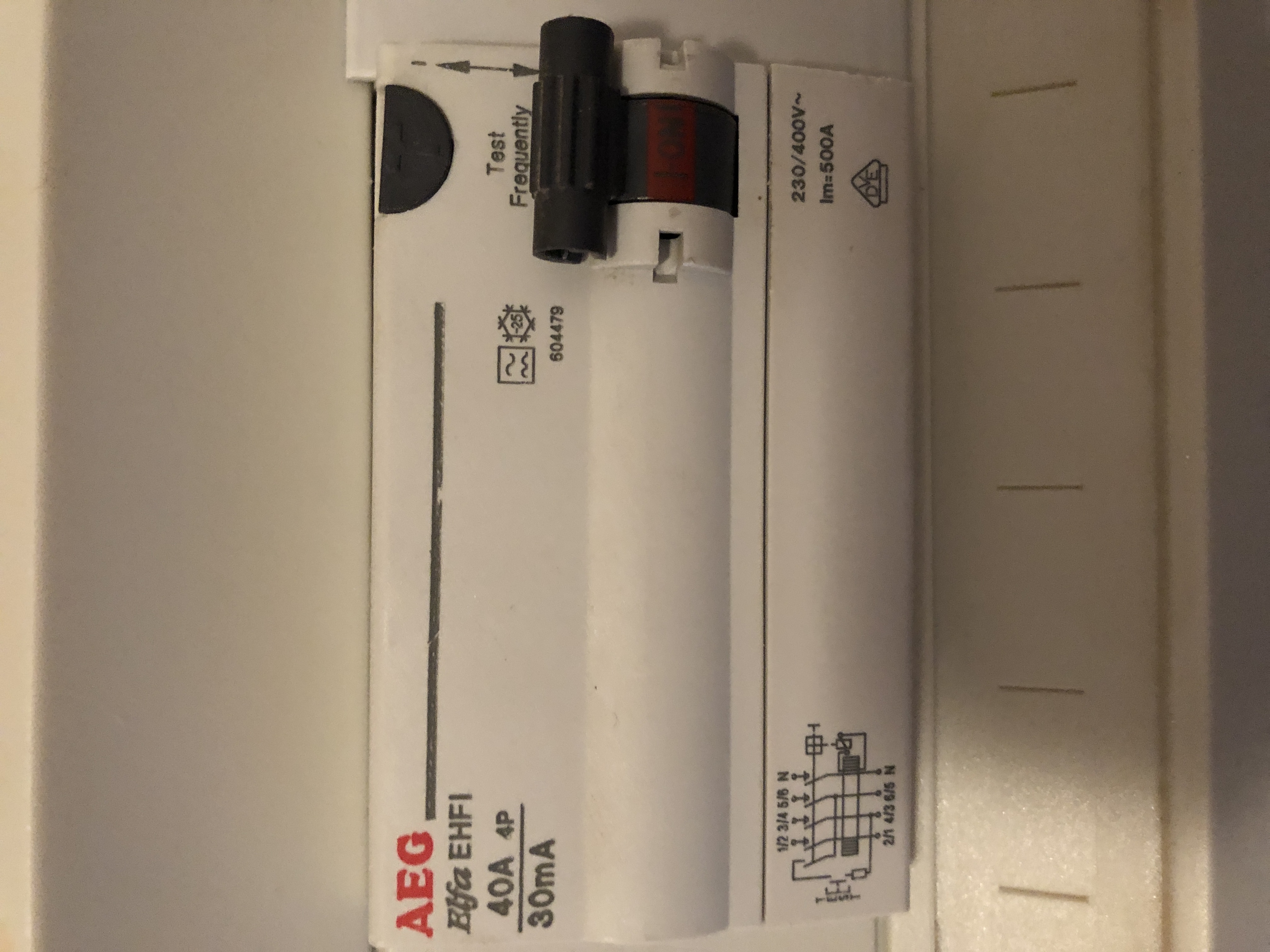

Super. Tak. Min tørretumbler gruppe er på 13A så jeg kan vel lade på en fase derfra? Skal der også RCD på ved den løsning eller er det kun ved 3 fase løsningen?Jeg var så heldig at have et CEE-stik i garagen, og det gik da også fint de første 2 måneder. Nødladeren kan køre med op til 16 A, men jeg kørte kun på 10 A, da jeg kun har 1,5 mm2 kabel derud. Det gik dog fint, da jeg kun skulle køre min 220 km tur hver anden dag. Meeeen jeg ville ikke trække 10 A fra en normal stikkontakt, så det kommer til at gå langsomt. 80% batteri på en SR er vel omkring 40 kWh, og med 2 kW ladeeffekt tager det ca. 20 timer.

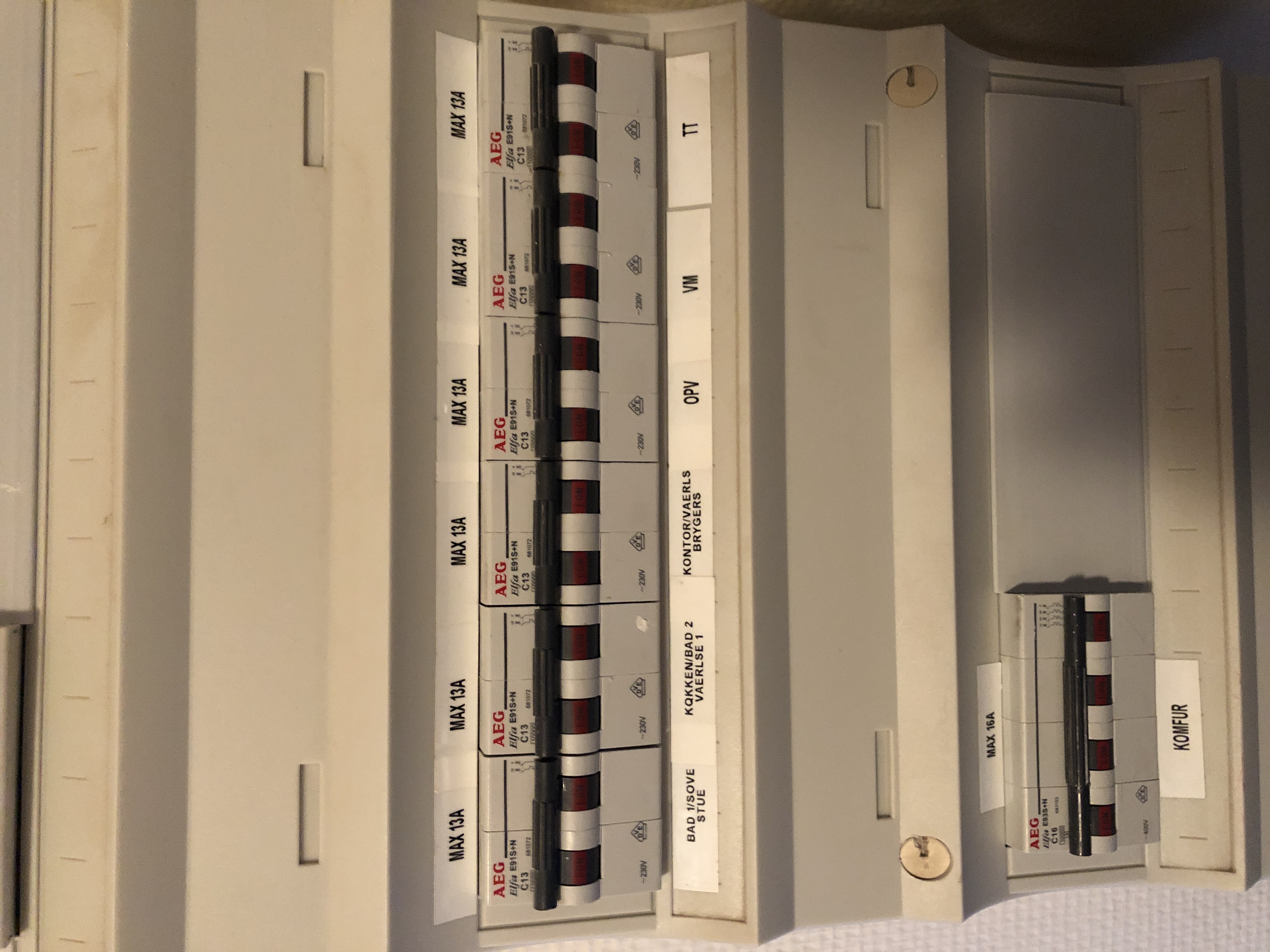

Er dette korrekt forstået: 3x2,5 kabel fra tørretumbler 13A gruppen til RCD og 3x2,5 kabel videre til CEE stik hvor jeg kan sætte den medfølgende lader i og lade med 3-3,7 kW (hvis sikringen kan skiftes til 16A)?
Jeg vil tro elektrikeren vil montere det nye kombirelæ for oven ved siden af det eksisterende relæ og tage forsyningen via de tykkekabler for oven i relæet

Nej, der skal alligevel eget RCD til, så du kan ikke bare bruge tørretumbler-gruppen. Og når du alligevel trækker kabel, så er det ikke mange kr ekstra for at trække et 5x2,5 mm2 frem for 3x2,5 mm2. Så er du klar til 3 faser senere. En kombiafbryder med type A koster ca. 1000 kr. Det fylder det samme som dit nuværende HPFI-relæ og bliver sikkert sat ved siden af, da det jo ikke bare er en ny gruppe, men et nyt fejlstrømsrelæ/sikring.

Ok, så jeg tager de blå/sorte ledninger fra tørretumbleren og sætter i RCD?Er dette korrekt forstået: 3x2,5 kabel fra tørretumbler 13A gruppen til RCD og 3x2,5 kabel videre til CEE stik hvor jeg kan sætte den medfølgende lader i og lade med 3-3,7 kW (hvis sikringen kan skiftes til 16A)?Ikke helt. Du skal ikke bruge sikringen til tørretumbleren.
Kombirelæet monteres ved siden af sikringen til komfuret op forsynes med de blå/sorte ledninger på samme måde som komfursikringen. Derfra 5x2,5 kabel direkte til stikket.
Nejnej, det skal tages helt fra før dit eksistrende fejlstrømsrelæ, da det er en ny fejlstrømskreds. Men det skal elektrikeren nok ordne.
