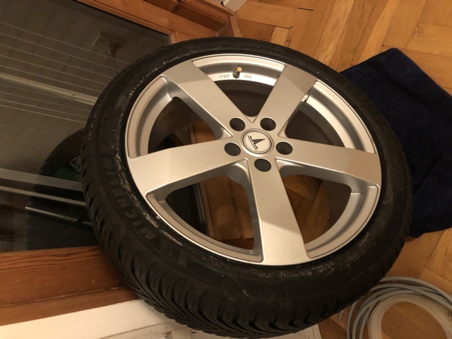

Som et twist så kører jeg med en anelse smallere dæk end standard. De uoriginale fælge (DEZENT) jeg faldt over (via dba) er stadig 19" men smallere. Jeg kører derfor med 225/45-R19. Originalbredde ved alle fælgstørrelser er normalt 235. DEZENT fælgenes ET (indpresning) kompenserede fint for de 1cm smallere, så det ser ikke dårligt ud udover at original fælgene fra Tesla bare er federe :)
Mit håb med de lidt smallere dæk er at kompensere for MCC's større rullemodstand. 225/45-R19 fås desuden ikke i MCC+ men udelukkende i en MCC SUV version. Michelin har via tlf. garanteret mig at der ikek er nogen forskel på dækkene udover at sidevæggen er forstærket - hvis nu man var så modig at køre sin softroader ud på en grusvej. Tanken om forstærket sidevæg kunne jeg godt lide når nu bilen ikke er den letteste i verden.
Hvis du i forvejen har de rette fælge som passer perfekt til bilen så skal der selvfølgelig de dæk på der passer til dem (og bilen). Er endt med mit valg fordi jeg var for nærig til at punge 10-15.000,- ud efter vinterfælge + dæk. Endte med at give ca. 6.000,- for dækkene og kun 2.600,- for fælgene som var 98% som nye. Synes det er superærgeligt at Tesla ikke vil sælge fælge uden dæk... ville da gerne have haft 18" aero som vintersutter men vil helst selv vælge dæk.

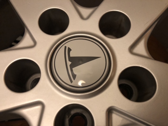

Hjælper med Tesla klistermærker. Bestilt fra dansk siden med frit farvevalg på baggrund og logo... der løftede udseendet en del :)
