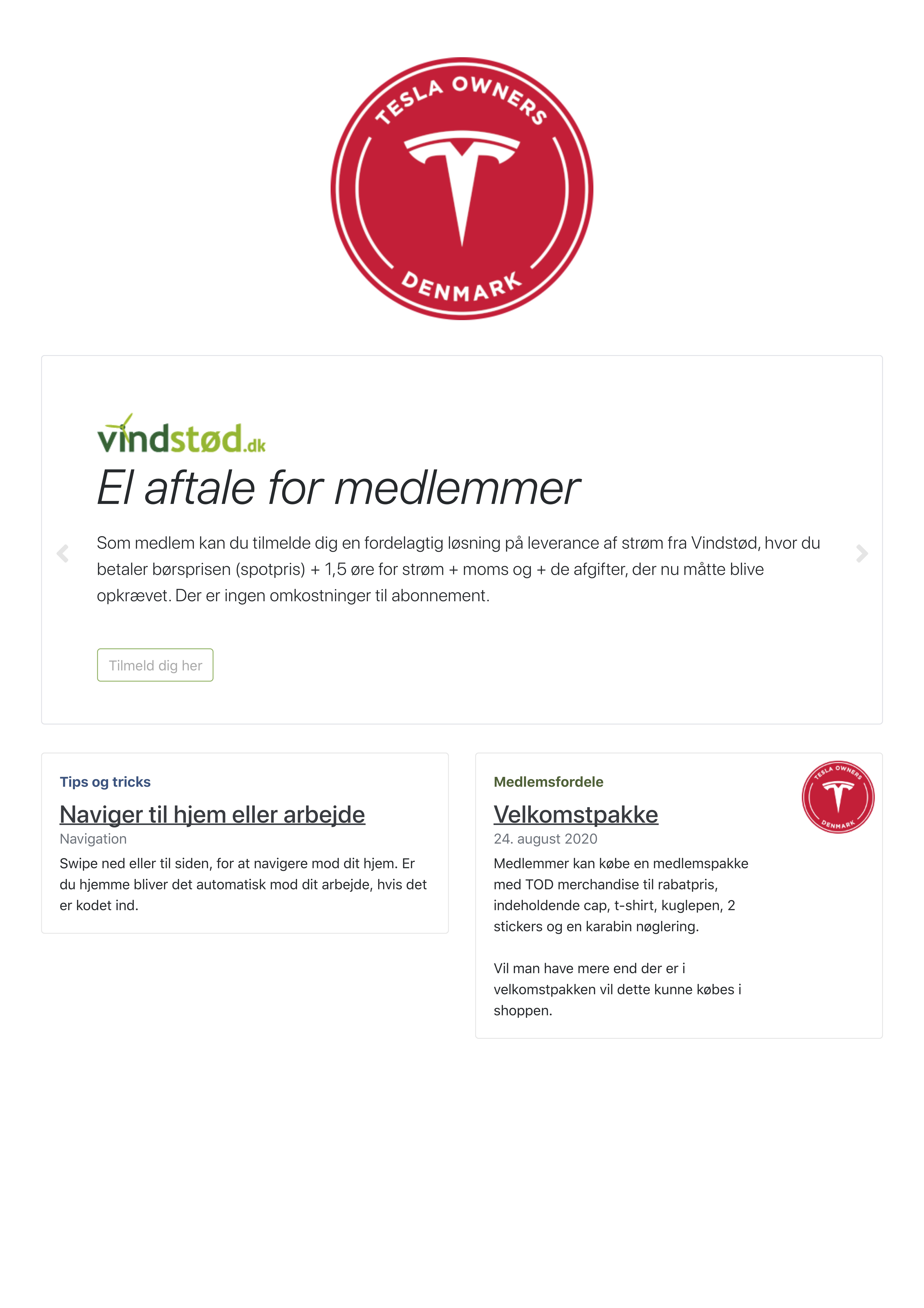

der er også andre muligheder for elpriser.
fik et tilbud fra "tesla owners" som har indgået aftale med vindstød, om spotpris +1,5 øre + afgifter.
d.v.s. priser fra -40øre til + 75øre p/kW + afgifter, afhængigt af tidspunktet.
da det som regel er billigst om natten, er det en god aftale.
aftalen gælder kun medlemmer. passivt medlem = 100kr p/år
hvis det blæser i weekenden er prisen tit negativ.
se https://www.nordpoolgroup.com/...K/Hourly/?view=table
