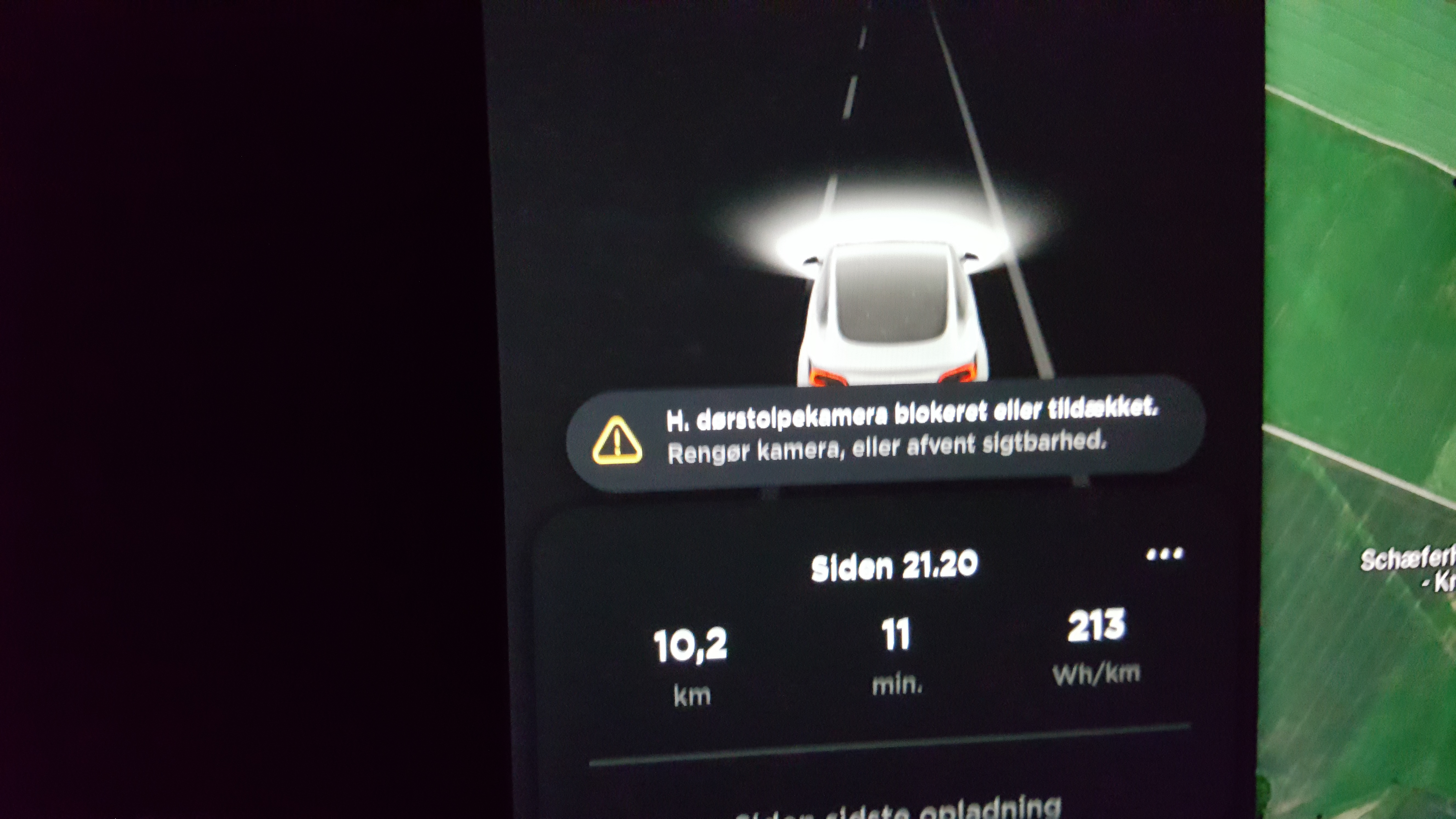

Vores helt nye model 3 viser følgende besked, men kun når det er mørkt udenfor.
H. dørstolpekamera blokeret eller tildækket. Rengør kamera, eller afvent sigtbarhed.
Og den er fuldstændig spotless.
Bestilte tid hos Tesla, og har netop modtaget følgende svar.
"Det er netop fordi at det er mørkt at du modtager den meddeles. Når sigtbarheden er lav meddeler bilen dig det og er blot information om den nuværende sigtbarhed. Du skal betragte det som en oplysning, ikke en fejl."
Det har jeg dog svært ved at tro på kan være sandt, for hvorfor får jeg så ikke samme besked fra kameraet ved højre blinklys, det kamera vil have samme dårlige sigtbarhed som det på dørstolpe når det er mørkt udenfor, og hvad med kameraerne på venstre side, når der ikke er nogen trafik så har de samme sigtbarhed.
Hvad oplever i andre, får i samme fejl "besked" når i køre i mørke?
