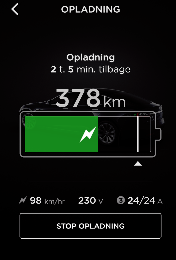

Sådan ser 16,5 kw opladning ud.
Der kommer nogle km på tælleren meget hurtigt...
Har fået en 32 amp sikring i.
Har stillet teslalader til max. 24 amp. da der kun er 35 amp sikring i vejen.
Der skal jo også være lidt til ovnen og varmepumpen :-)
men okay lader kan jo ikke trække mere end 16,5 kw og der findes vel ikke nogen biler der kan trække mere... så jeg kunne godt have skruet op til 32 amp.
Burde der ikke stå 400v i stedet for 230v
Mine strømkundskaber er ikke så gode :-)
Du kan ikke skrue højere op end de 3x24A, det er hvad din bil kan trække. Der er nogle af os med ældre biler der huskede at bestille med dobbeltlader, så vi kan trække 3x32A, så den løber 30% hurtigere end de 24A.
nej, der skal stå 230V
indvendigt er laderen opbygget af 3 stk. ladere, der kigger ud på hver fase og Nul.
derfor ser den kun ca. 230V.

Hvordan hænger de her tal sammen?
2015 S90D 11kw / 16 amp fra 400 volt CE stik med de lader der fulgte med bilen.
50 km pr. times ladning.
2020 model S  11kw / 16 amp fra Teslas hjemmelader
63 km pr. times ladning
samme nye model S 16,5kw / 24 amp fra Teslas hjemmelader
98 km pr. times ladning.
er det tesla laderen, eller den nye model eller er de km anvisninger i bilen bare ikke til at regne med?

En bil lader ikke km. Den lader kWh. km-visningen i bilen er under alle omstændigheder elastik i metermål, fordi det kommer an på så meget.
63 km pr. times ladning ved 11 kW og 98 km pr. times ladning ved 16,5 kW hænger da rimelig godt sammen. Der kan være en lille forskel i ladeeffektiviteten, da bilen under ladning vil have et mere eller mindre konstant "tomgangsforbrug" til pumper, computer m.m. Når den gamle S90D kun lader med 50 km pr. times opladning, så er det primært fordi den er mindre effektiv og har et højere energiforbrug ved kørsel.
kW og A passer fint.
se bort fra km/time
det er et skøn, som din kørestil kan ændre til begge sider.
men de forskellige tal dækker over at tesla mener de nye modeller er mere energi optimeret.
du kan se det på km/kW eller W/km som tesla oplyser på bilen.
hvis vi regner værdierne ud, får vi følgende.
2015:  4,45 eller  220
2020:  5,72 eller 175
ny:      5,94 eller  168
så det passer fint
