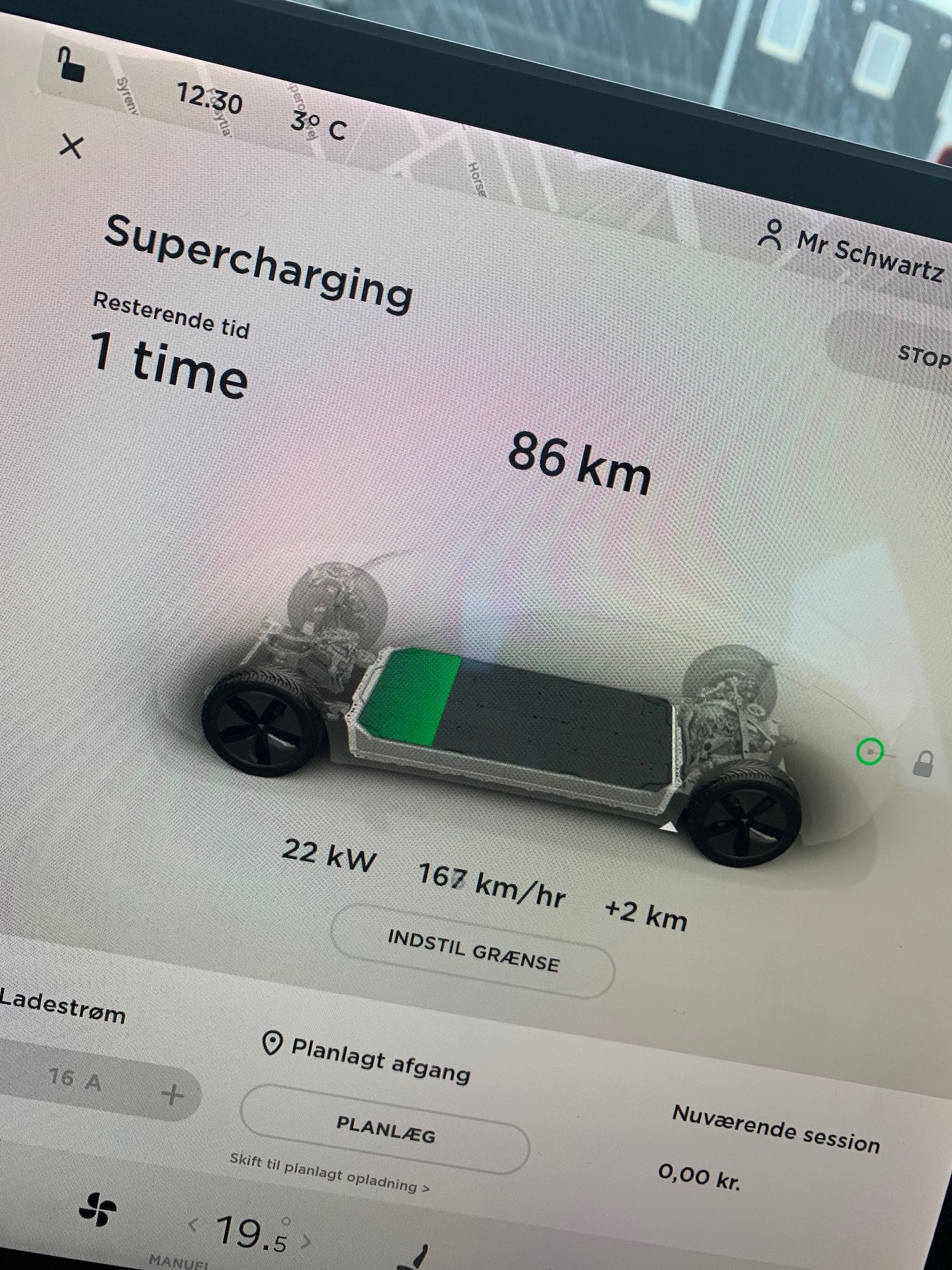

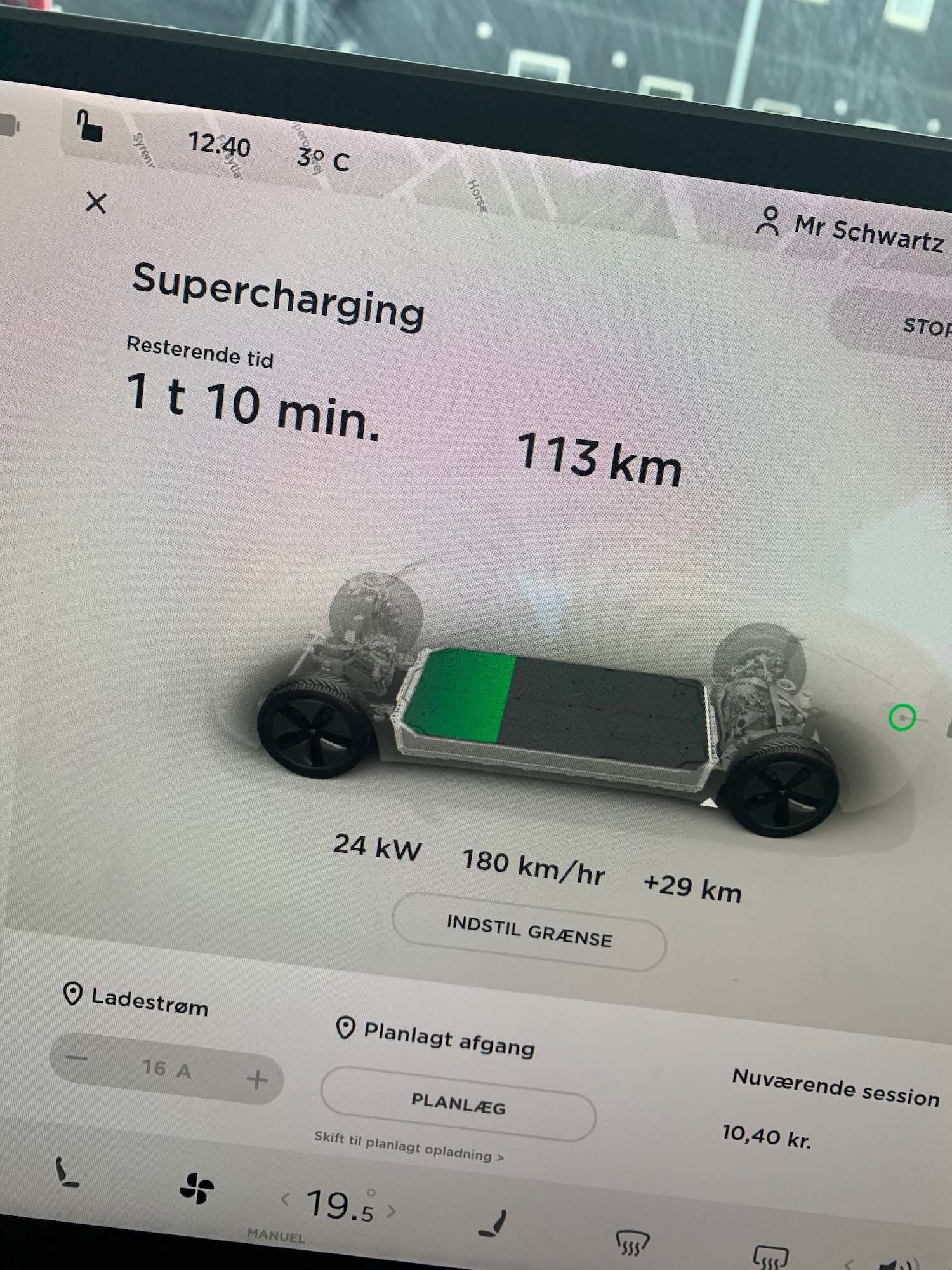

HamSelv
HamSelv Jan 13 '21
Elendige batterier! Så har jeg igen prøvet at lade på Super Charger - denne gang i Køge. Meget deprimerende da mit kinesiske LFP batteri stadig ikke virker på SC. Lader kun 21-24 kW. Og batteriet var forvarmet. Som det ses på de 2 fotos ladede bilen hvad der svarer til 27 km rækkevidde på 10 minutter. Og det er endda Teslas optimistiske bud - så rækkevidden er nok nærmere 15-20km. for 10 minutter på en SC! Dette gør bilen ret ubrugelig til længere ture.
Går nu videre og klager over bilen. Øv.
jramskov Jan 13 '21
Ja, det er jo ikke i nærheden af at være OK. Der må helt sikkert være noget galt.
