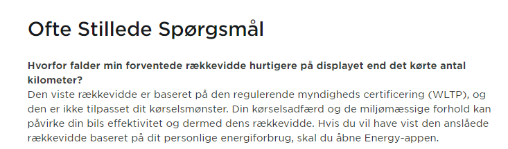

Hej derude
I min "nye" SR+ har jeg et par gange i starten oplevet at min bil kun ville lade til hhv. 85 % og 90%. Sidst jeg oplevede det gik den så fra 90% til 99 % over natten.
Den viser nu 414 km i teoretisk rækkevidde (jeg er med på at det ikke kan bruges til noget, men skulle afspejle batterikapacitet baseret på WLTP-opgivelsen,)
Billede er fra Teslas-hjemmeside.
Min bil har en WLTP på 440 km, og 414 km svarer ca. til 90 % af WLTP.
Min bekymring er nu at de "90%" nu opfattes som 100 %, og jeg derved ikke har 100% på "tanken".
Nogle erfaringer eller kommentarer?

Den tekst, du har klippet ud, er efter min bedste overbevisning blot en oversættelse fra den amerikanske version, der henviser til EPA i stedet for WLTP. Jeg tror dog ikke, at Teslaer i lande, der bruger WLTP fremfor EPA standarden viser noget anderledes på skærmen. Jeg mener således, at det antal km, du kan se på skærmen svarer til EPA, ikke WLTP, og at din udklippede tekst derfor desværre nok er lidt misvisende. Det kan så i hvert fald forklare, de 440 km WLTP vs. de viste 414 km på skærmen, som nok er tæt på EPA rækkevidden.

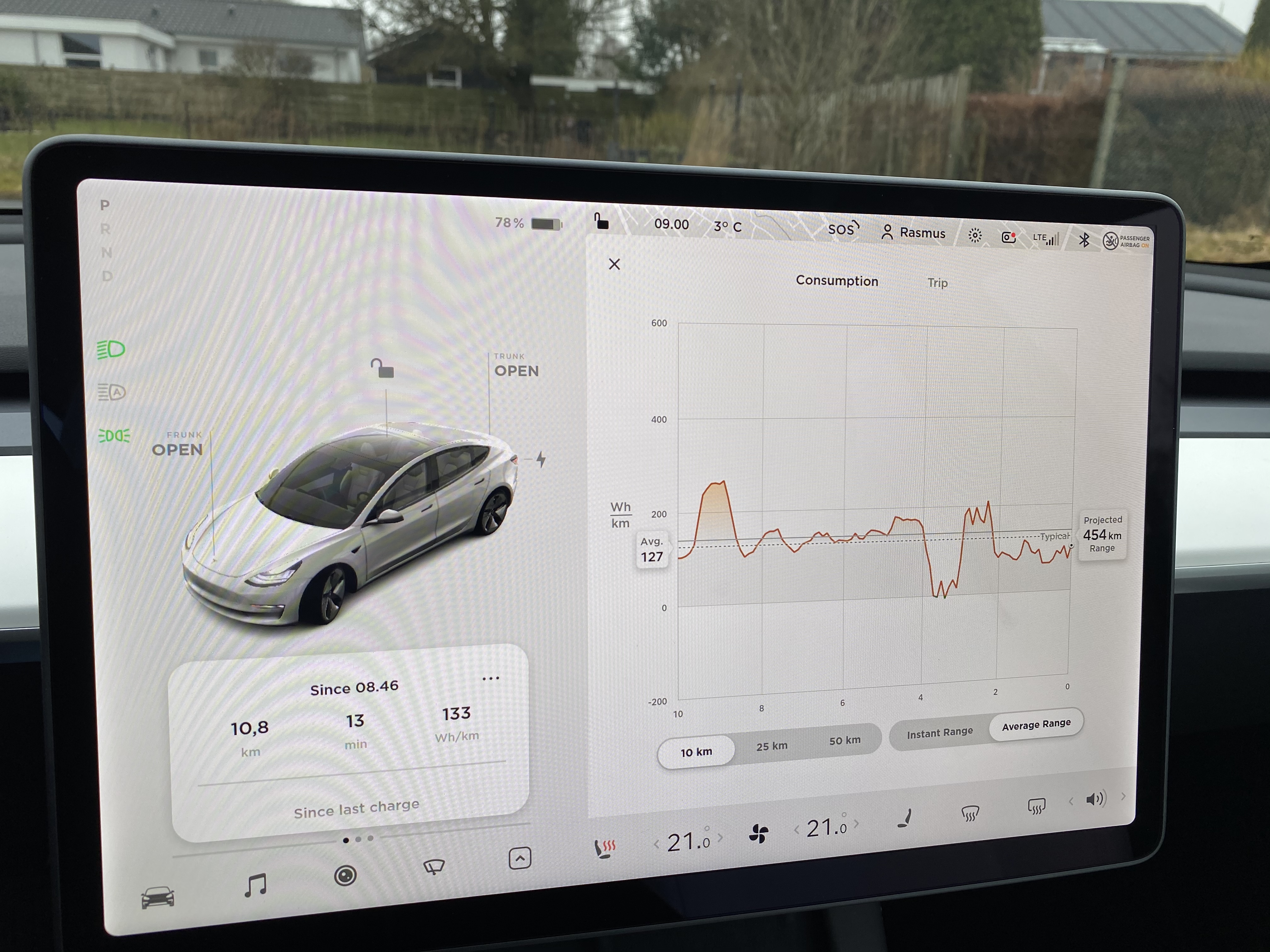

Okay fik min model 3 her i sidste uge så kun 2 ture på arbejde, landevej og sådan ... model 3 lr med varmepumpe 3-5 grader varmt... ligger på 127-133 selv sådan noget som en lille tur ned til en corona test er egentlig også ok... men har ingen motorvej
Er ok tilfreds, kører dog ikke med adaptiv fartpilot.. gjorde det heller aldrig på passaten synes det havde rimelig negativ impact

Ned ad bakke ud og hjem?

Ikke mange bakker i thyregod 138 den ene vej 133 den anden til corona test.. 82km/t ud af en by og ind i brande
P85DK Mar 13 '21
Du må have kattepoter der gør Laudrup dynastiet misundelige. Så lavt forbrug har jeg kun hørt om ved 50 km/t på Holmsland Klit en sommernat med 24 grader.

Det kan jeg også præstere i Model 3LR. 130Wh/km er ikke svært ved landevejskørsel. Starter i opvarmet garage, hvilket selvfølgelig hjælper lidt.
Det bliver sjovt at se om man med Laudrup-kattepote kan nå 100Wh/km til sommer :-) , men det er nok at strække den.....
