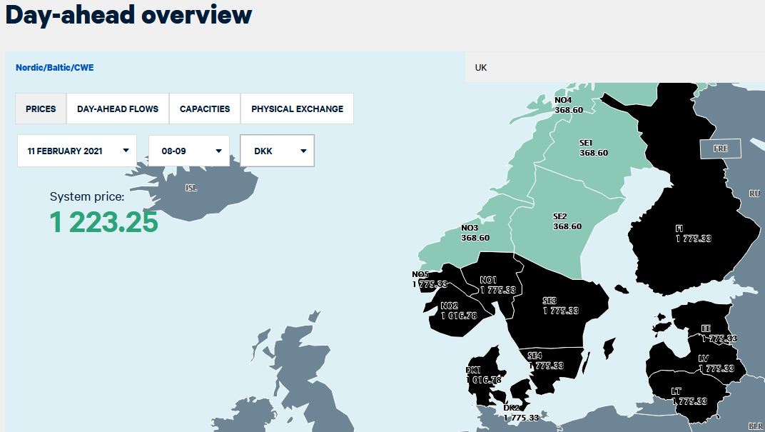

Det er ikke optimalt med hjemmelader med timeafregning mellem 08 og 09 i morgen. ;) Pris 102 øre/kWh i Vest og 178 øre/kWh i Øst! Og det var uden net, afgift og moms.. Nyt rekordforbrug i norden muligt pga. kulden.

@josiii: kan du poste et link til den side?
jonsiii
jonsiii Feb 10 '21
Jada
https://www.nordpoolgroup.com/maps/#/nordic
Du kan også finde Day Ahead-priser, magasinfyldninger, vindkraft prognoser, historiske priser og andet guf.

Det er sådan en dag hvor intro abo. er en god ting :-)
