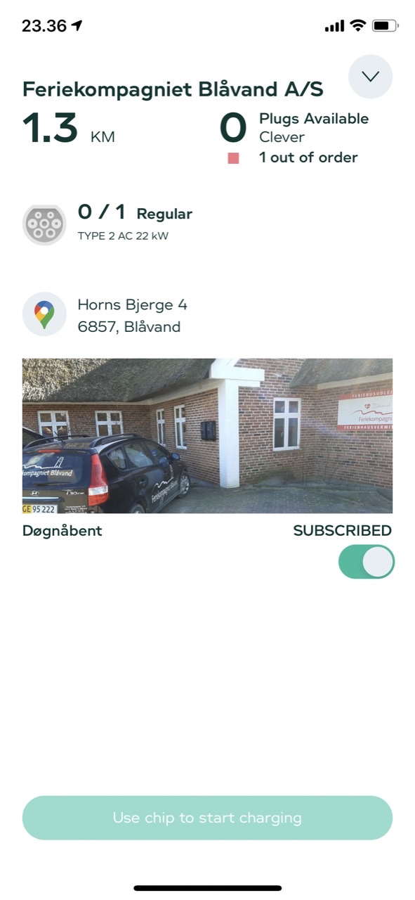

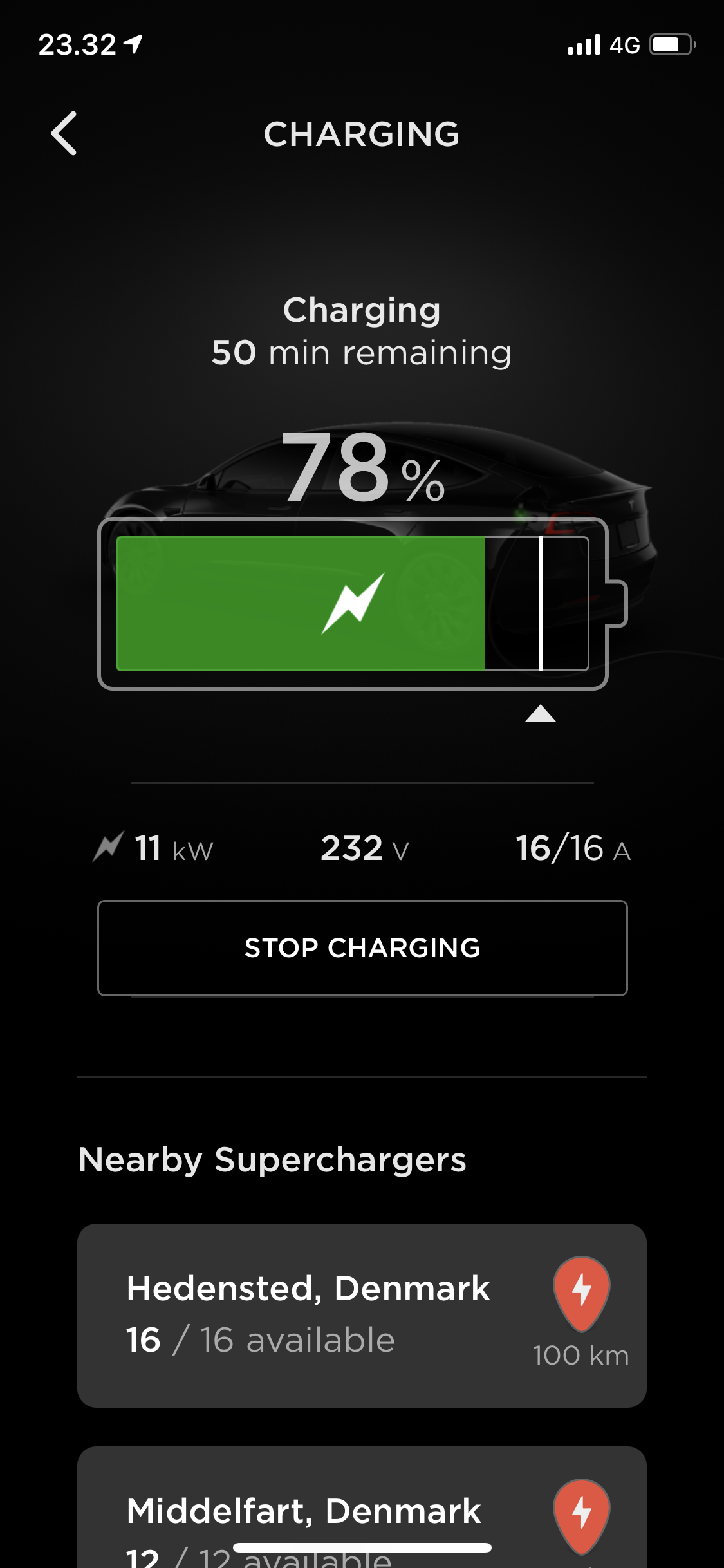

Jeg har sat min TM3 til at lade på en Clever ladestander, som på deres app er opgivet til at yde 22kw (se billede). Men jeg får kun leveret 11kw. Nogen der ved hvorfor? Skal jeg evt selv indstille bilen til at modtage 22kw?
Der er to ladestandere. Men det er kun den ene som er i bruge - den jeg bruger. Den anden er kaput.

Bilen er begrænsningen. M3 har 11kW AC intern lader

Det er bilens indbyggede AC/DC converter, der kun kan tage 3*16 A svarende til 11 kW, når du lader med vekselstrøm (AC). Gælder for alle Model 3 og Y. Nye Model S og X kan tage op til 3*24 A svarende til 16,5 kW. Ældre Model S og X kan ligesom Model 3 og Y tage 3*16 A (11 kW) eller 3*32 A (22 kW), hvis de har dobbeltlader.
Hurtigladere leverer jævnstrøm (DC) med op til flere hundrede Ampere direkte til batteriet og bliver således ledt uden om bilens AC/DC converter, som så ikke er flaskehals.
