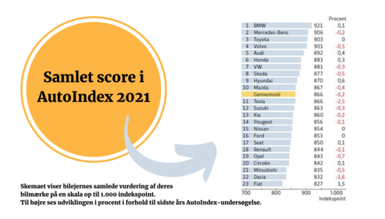

Ikke så mærkeligt at Tesla er faldet voldsomt i FDMs autoindex med alle de utilfredse ejere vi kan læse om på Teslaforum. Selv om vi er glade for bilerne, er vi slet ikke glade for den service Tesla leverer for tiden.

cth May 21 '21
Et gennemsnit synes jeg da er fint for et bilmærke med under 10 års eksistens.
Der vil bare være begynderfejl i mange år.
Jeg ved heller ikke helt hvor meget man skal lægge i det autoindex.

PeterE May 21 '21
Der er tilpas mange der har svaret, ellers kommer tallene ikke med i Autoindex - og det er altså lidt svært at tale imod tilfredshedmålinger generelt, med mindre man er ekstremt dygtige til at manipulere sine kunder op af skalaen.
 Jeg har et par kolleger som fasholder deres 'premium' biler, og de er bare mere tilfredse end jeg fx er - og end den gennemsnitlig Tesla ejer er. Og jeg har faktisk svaret nogenlunde positivt, for jeg er overordnet set glad for min Model S. Jeg er bare på ingen måde tilfreds med Teslas ageren ifm recalls/garantisager osv. Sådan er det bare.
