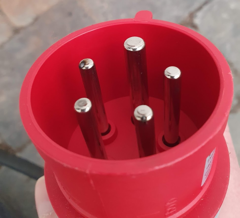

Jeg har en ladeboks, der er sluttet til et 3-faset 16A CEE stik.
Elektrikerinstallation - ikke noget ulovligt hjemmebryg.
Min bil er begyndt at brokke sig over dårligt elnetværk og reducerer ladehastigheden.
I dag går jeg installationen igennem fra ende til anden - og se så her, hvordan to af faserne har det:
Der bør ikke været noget fusk i installationen - elektriker har fået til opgave at lave installation til opladning af elbil med 3 faser, 16A, afsluttet i CEE-stik. Så hvad er der galt - hvorfor ser et par af faserne lidt svedne ud...
Overvejer at tage strømmen og skille vægdåsen ad for at se på indmaden der også.

Ha. Stærkt. Jamen, så dropper jeg st bekymre om hvor længe jeg bruger stikket! Men er der så bare dårlig kvalitet på stikket tilbage som forklaring? Det eller så har min ladeboks trukket mere end 16A - og det lyder mig bekendt ret usandsynligt givet at både bil, automatsikring og ladeboks så skulle have rottet sig sammen om det.......

det skyldes at lednings enderne er et svagt punkt.
hvis enderne ikke får terminalrør på, eller er lagt dobbelt under skruen i stikbenet, er der risiko for opvarmning af benene, fordi der kun spændes på en mindre del af trådene i ledningen.
din stikprop ser pæn ud. jeg har haft mange i hænderne, der er smeltet sammen, og ikke kan skilles ad, så der skulle 2 nye stik til.

Ice2EV Mar 14 '21
Når vi lader vores både med 32A stik, så brænder stikkene også efter en periode, hvis de bare hives ud uden at slå strømmen fra først.
Det kan man nemlig i et almindelig 16A og 32A stik. Modsat en elbil, som har låst stikket, indtil strømmen er slået fra.

Takker. Jeg må glæde mig over at jeg trods alt kan få stikket ud af stikdåsen.
Manglende terminalrør - er det i dåsen på væggen eller i stikket jeg står med på billedet?
Er det elektrikeren, der har sat dåsen op, eller sælgeren af ladeboksen, jeg skal minde om at bruge terminalrør?

CanEl Mar 14 '21
jeg så ikke de 2 brændmærker i enden af benene før nu. det er rigtignok, at det er fordi, det trækkes ud med belastning på. det kan stikket godt tåle, men ved switchmode belastning som ladeudstyr normalt bruger, bliver der større mærker.
det med varme jeg skrev, var fordi der var en sort ring omkring benet nede i plastikken. dette er normalt tegn på varme fra en dårlig skrue forbindelse. men det sorte er måske også ved jordbenet, og så er det støbt sådant.
