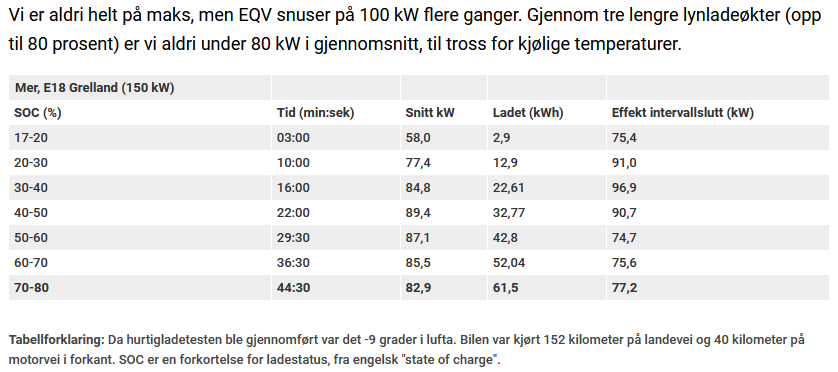

De har testet den på elbil.no:
https://elbil.no/test-av-mercedes-benz-eqv-300-her-ble-vi-gode-busser-i-kulda/
"Fabrikkoppgitt strømforbruk under optimale forhold er 2,63 kWh/mil, mens vi cruiser rundt på rundt 4 store deler av runden. Med positive høydemeter på returen, ruller vi tilbake til Drammen med et gjennomsnittlig strømforbruk på 3,7 kWh/mil."
Så med et forbrug på 370 Wh/km og en nettopakke på 90 kWh, så skal den også gerne ligge deroppe. Men det er liiiiige den vogn jeg kunne bruge til en skiferie i norge med alle 4 unger. =) Det er bare et skrummel 350 dage om året. ;)
