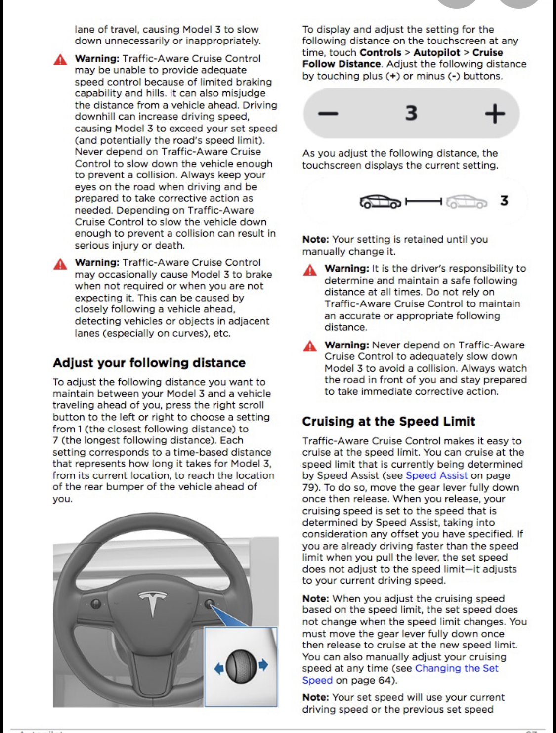

Citat fra selsoe Vedr 2: Det står på side 85 i manualen: https://www.tesla.com/...north_america_en.pdf

@selsoe: Tak for linket, jeg fandt også side 85 og det virker med knappen på rattet. Men delen vedr Controls - Autopilot - Cruise follow distance, så har jeg simpelthen ikke Cruise follow distance på skærmen. Kan lige prøve at lægge et billede ind senere. Men altså, det virker med knapperne, så det er jo faktisk tilstækkeligt.
